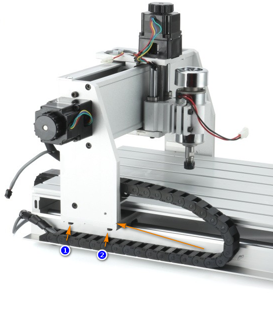

Здравствуйте,
присмотрел к покупке вот такого китайца на али.
Рабочая область: 390 × 280 × 55 мм
Так как в ЧПУ станках вообще не разбираюсь, ориентируюсь на мой бюджет и отзывы. Данный станок вроде меня устраивает по всем параметрам, кроме оси Z.
Видел отзывы на подобных китайцев и читал что можно увеличить рабочую область по Z.
Прошу подсказать, как можно увеличить обрабатываемую поверхность по оси Z хотя бы до 100мм?

Re: Увеличение рабочей области по оси Z на китайце.
CoffeeMan писал(а):
selenur писал(а):А для каких целей станок?
Обработка дерева, пластмасс и возможно из алюминия.
Судя по фоткам станка:
2017-07-31_115251.png (2375 просмотров) <a class='original' href='./download/file.php?id=117153&mode=view' target=_blank>Загрузить оригинал (314.03 КБ)</a>
Можно будет взять 2 болта подлиннее, и добавить проставку, тем самым подняв конструкцию.
НО есть нюанс!!! полученный результат фрезеровки тебе может очень не понравиться, даже если скорость фрезеровки будет со скоростью черепахи.
Т.к. весь портал и так висит на валах, и под нагрузкой прогибы будут давать неприятный результат.
Сообщение novodk »
Чтобы увеличить ход по оси Z нужно менять конструкцию по этой оси а не конструкцию портала. А так получится вы увеличите до 100 только нижний диапазон будет 50.
