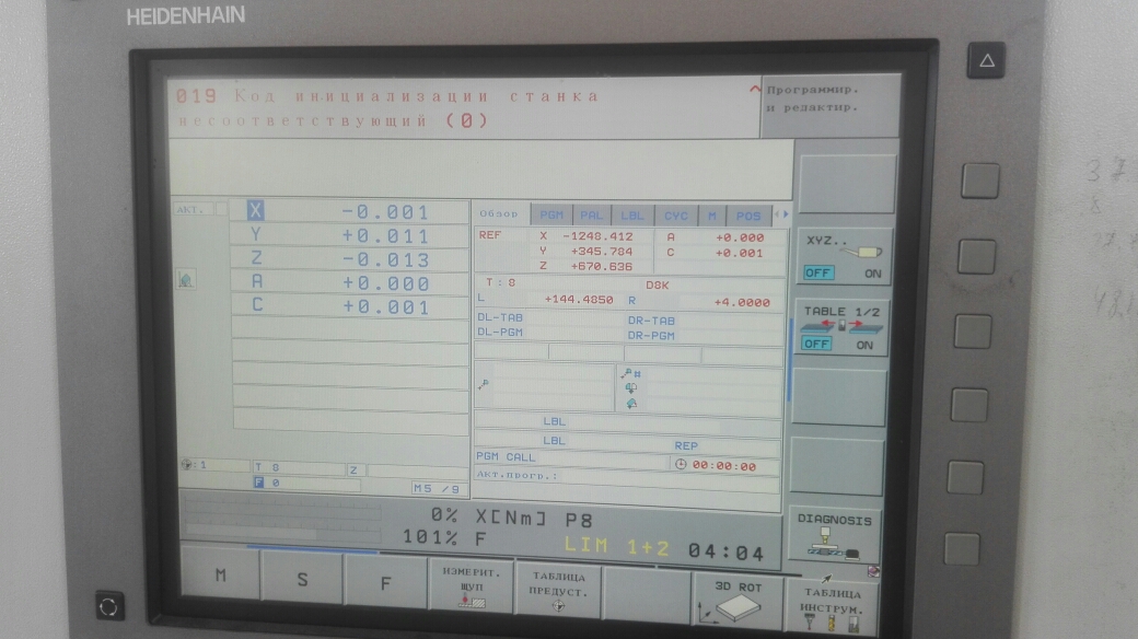

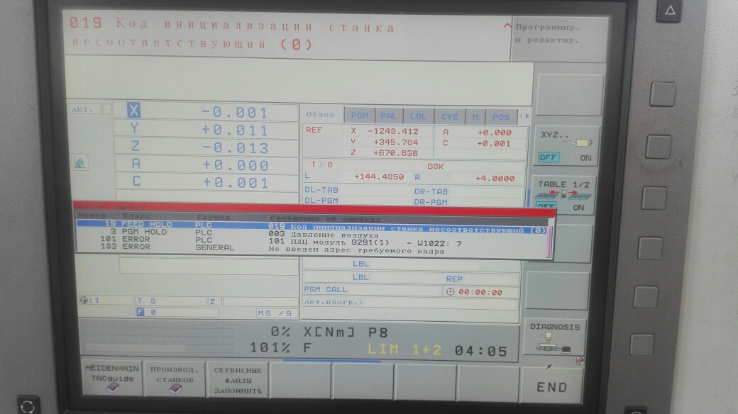

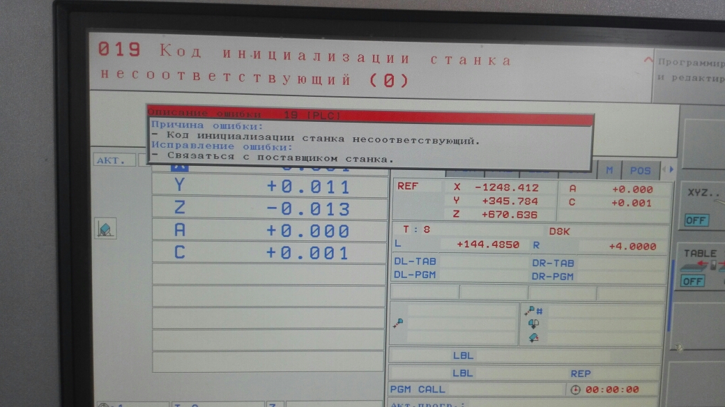

Добрый день! Станок исправно работал ,пока не пришлось поменять в стойке буферную батарею. Станок Sahos Rapid ,стойка Heidenhain itnc 530.
На экране стал выдавать ошибку " 019 Код инициализации станка несоответствующий " , ошибка 101 " ПЛЦ модуль 9291(1) - W1022 : 7 " ,сбился ноль (ниже приложу фото) ,да и еще при запуске он перестал запрашивать установку времени.Help говорит что надо связаться с поставщиком, но я точно знаю что батарею когда то уже меняли и такую неисправность чинили. Человек который это делал уже не работает и контакта с ним не найти. Сам я новичок в этом ,опыт работы пара месяцев.Так что если нужны какие еще данные по станку,пишите где их можно найти/посмотреть/прочитать.
Экран после запуска. (1189 просмотров) <a class='original' href='./download/file.php?id=117150&mode=view' target=_blank>Загрузить оригинал (394.09 КБ)</a>
