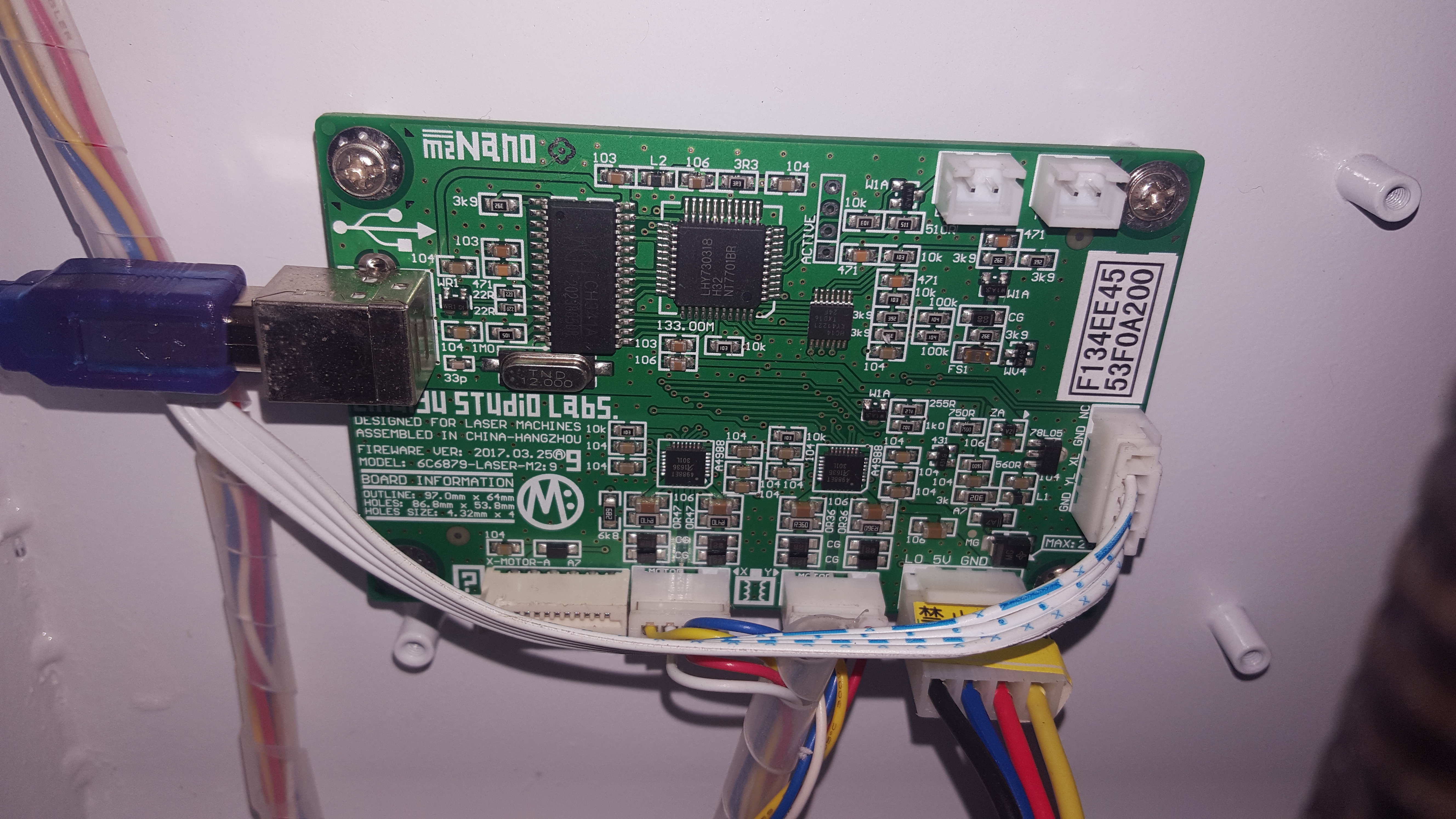

Здравствуйте, купил вот такой станок. Подключаю флешку и компьютер не видет ее. Подскажите может есть кого драйвера для такой платы или я что то делаю не так?

Станок от CNCстудио вроде? Со станком должен быть диск. С него и ставится драйвер и программы. Флешка эта как обычная флешка видеться и не должна - это просто ключ для программы. Без этого ключа программа работать не будет.
http://www.3wcad.com/
Опять же, продавец должен помочь с запуском. Хотя бы дистанционно.

Andy52280 писал(а):Станок от CNCстудио вроде? Со станком должен быть диск. С него и ставится драйвер и программы. Флешка эта как обычная флешка видеться и не должна - это просто ключ для программы. Без этого ключа программа работать не будет.

http://www.cnc-club.ru/forum/viewtopic. ... 58B#p71019
Вот тут софт.
желтый ключ для двух программ - плагин для "корелдро" CorelLASER и отдельная прога LaserDRW. После установки софта надо в настройках забить размеры рабочего поля и цифровой код с белого поля платы.

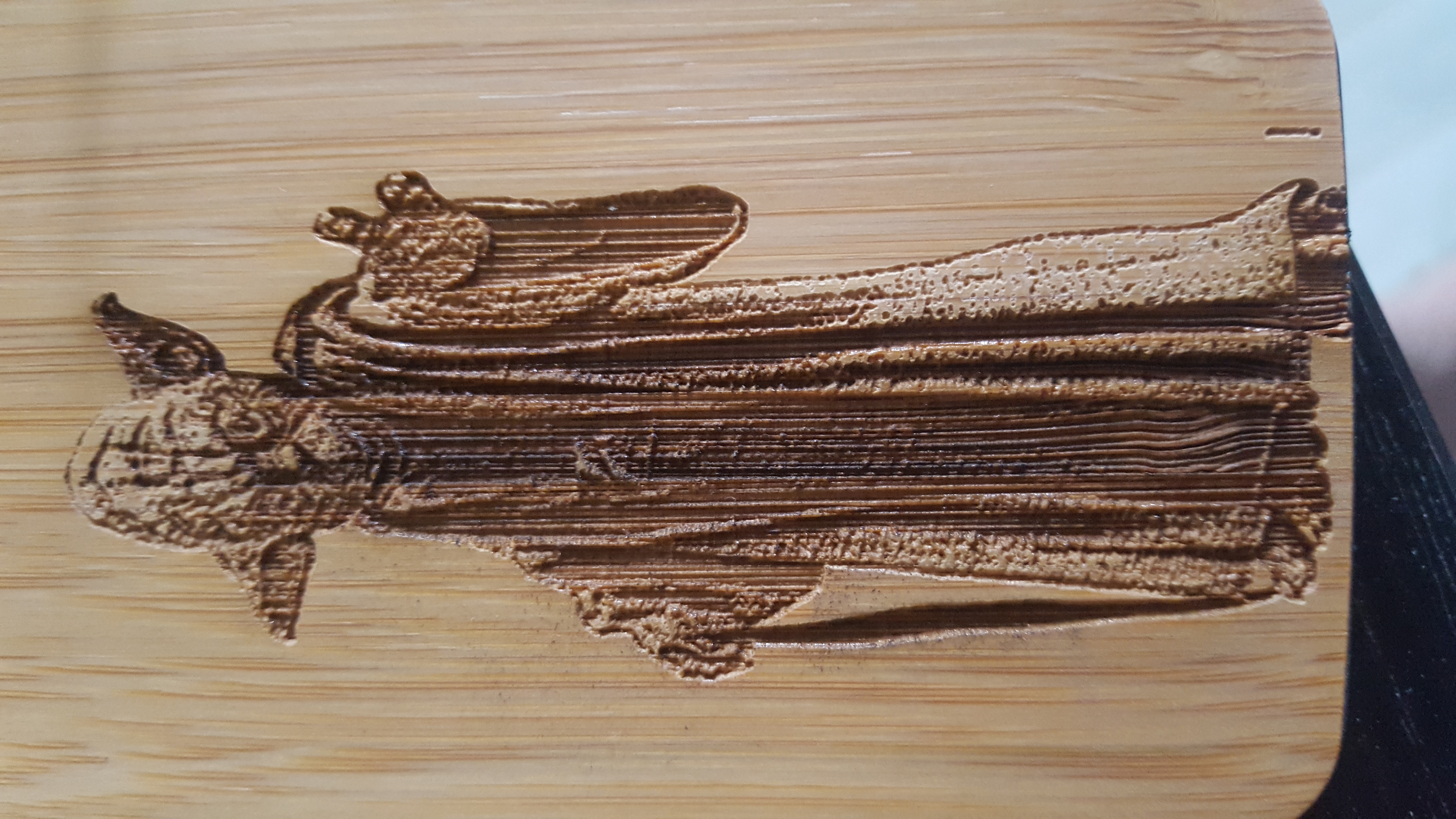

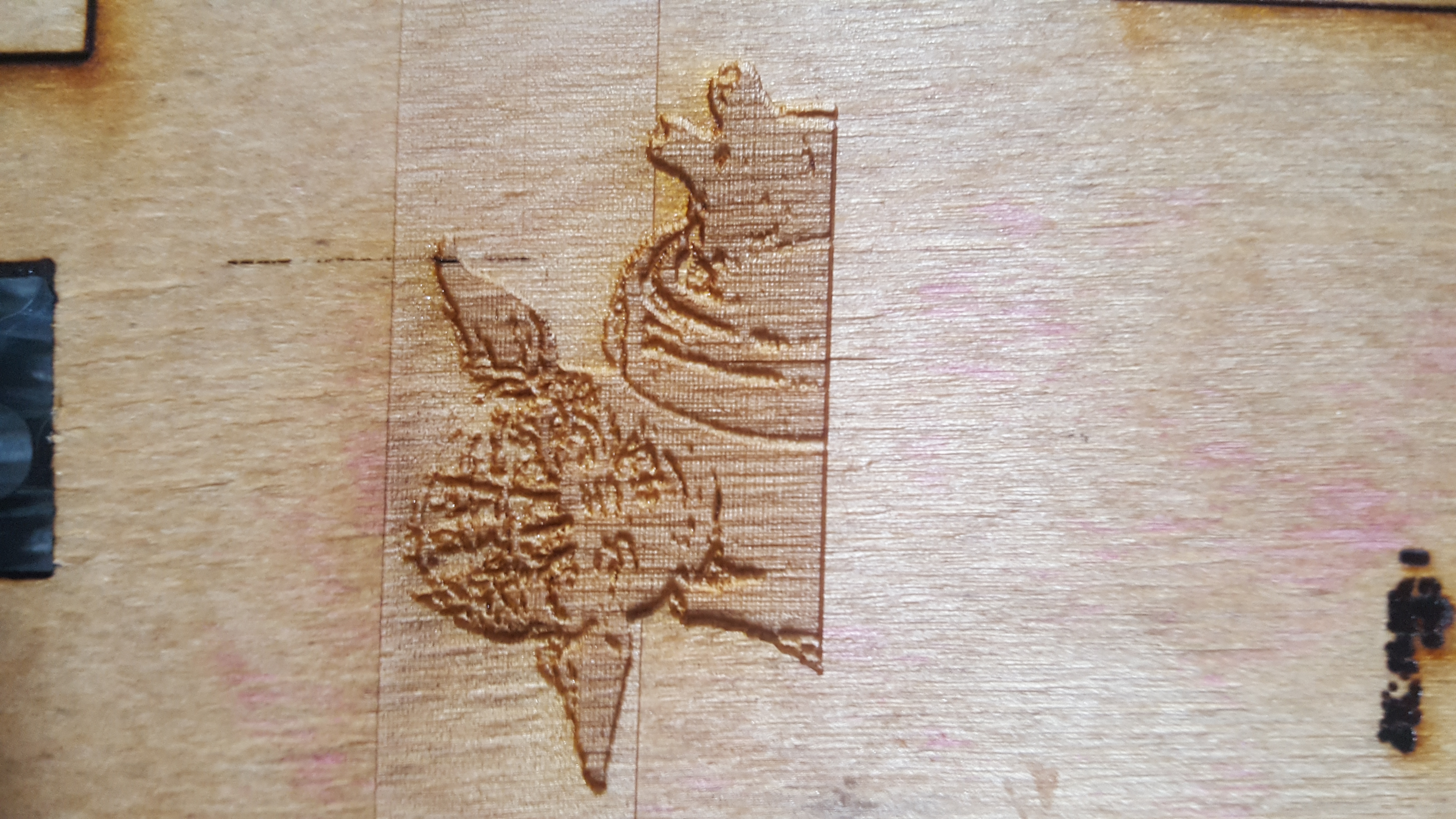

Подскажите в какую сторону копать данную проблему, пытаюсь выжечь фотографию йода и получаются такие варианты. Мощность лазера и фокус пытался регулировать, формат загружаю в корел BMP, перед этим в программе обработки фотку выбираю черное белый формат для лазера и выбираю материл фанера березовая

kirill1210 писал(а):Подскажите
53105.jpg (7649 просмотров) <a class='original' href='./download/file.php?id=115904&mode=view' target=_blank>Загрузить оригинал (137.26 КБ)</a>
ну а по остальным картинкам видно, что нужно уменьшить диаметр точки, если это уже невозможно сделать изменением фокуса, то подбирать размер точки в файле путём изменения количества пикс/дюйм, а ещё лучше увеличить размеры картинки, тогда детализация будет выше. Тут важно, чтобы размер выжженой точки на фанере примерно соответствовал размеру одного пикселя в файле, например если картинка с разрешением 300 пикс/дюйм, то размер пикселя - 0,08 мм, а если 100 пикс/дюйм, то 0,254 мм.

Создание полутоновых изображенй лазером - очень сложная тема. Не получиться сходу, загнал картинку и выжег. Для начала нарисуй цветовой клин,
и попробуй его выжечь, чтобы равномерно получилось.
