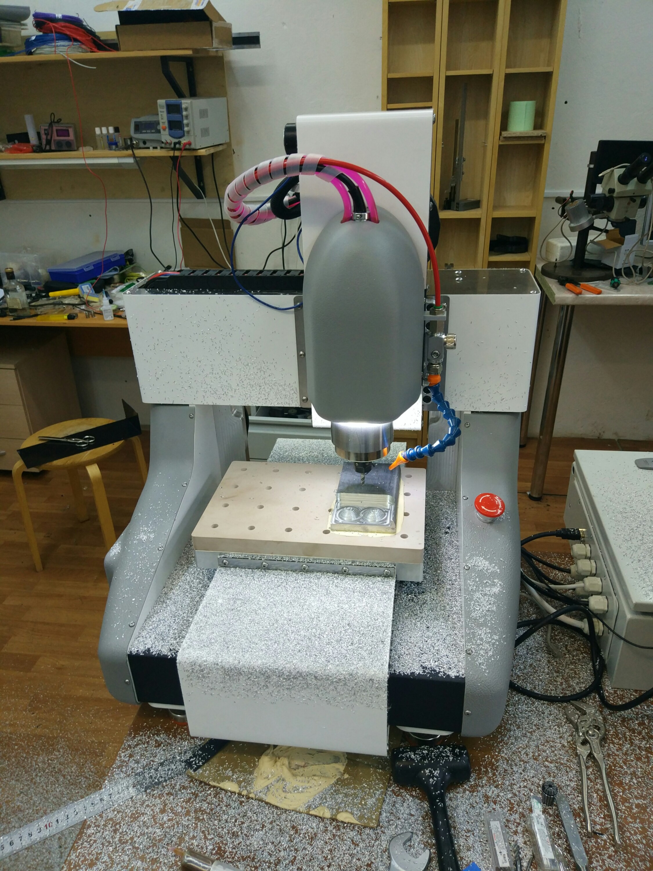

Чтобы нормально точность позиционирования узнать нужен балбар
Re: Мелкий станочек 300х200х100
Макс, на кой здесь бал бар?
сделай просто квадрат и круг
и померь микрометром , квадрат обе грани, на кружке с проворотом на 60 гр, 3 точки достаточно
Делов на 5 минут и народ успокоишь :hehehe:

nik1 писал(а):Макс, на кой здесь бал бар?
Я бы ещё ромб добавил, тоже многое позволяет оценить.
Будет и круг и квадрат и квадрат повернутый под 45°
Первая стружка однако.
Видосы будут вечером когда до нормального интернета доберусь.
Сообщение fabrikator66 »
frezeryga писал(а):Первая стружка однако.
Как ведет себя защита Z? Первая стружка не забивается в паз по которому движется лента?
Пока работает а дальше видно будет. Первый раз такая конструкция в работе.
Ай молодца! Чего же ты не приклеил заготовку 75x55x20,а прилепил в три раза большую? И съем судя по стружке по видимому не по миллиметру.
Мне нечем отпилить такой кусок. Сьем по миллиметру но остановки для остудить всеравно делаю.
Сообщение Kiriller »
shalek писал(а):Ай молодца! Чего же ты не приклеил заготовку 75x55x20,а прилепил в три раза большую? И съем судя по стружке по видимому не по миллиметру.
Не занудствуй! У меня два раза из маленькой заготовки по миллиметру выпилисось. Потом еще и отдирал стамеской.
Вчера из бука детальку пилил заготовка была примерно 80*80*55. Это я про то, что плечо при обработке верхней части ого! Пилил без нежностей десятой фрезой. И торчала она милимметров на 60! Не отлетела. И не надо про награв- с машин на солнце что-то не отлетает шпакля.
Правильно тебе уже писали- плохо клеишь. Ну, возможно, плюс вибрация.
С машин тоже отлетает от вибрации и если наляпано не по технологии.
Я имею ввиду по технологии. Тяп-ляп что угодно отлетит.
