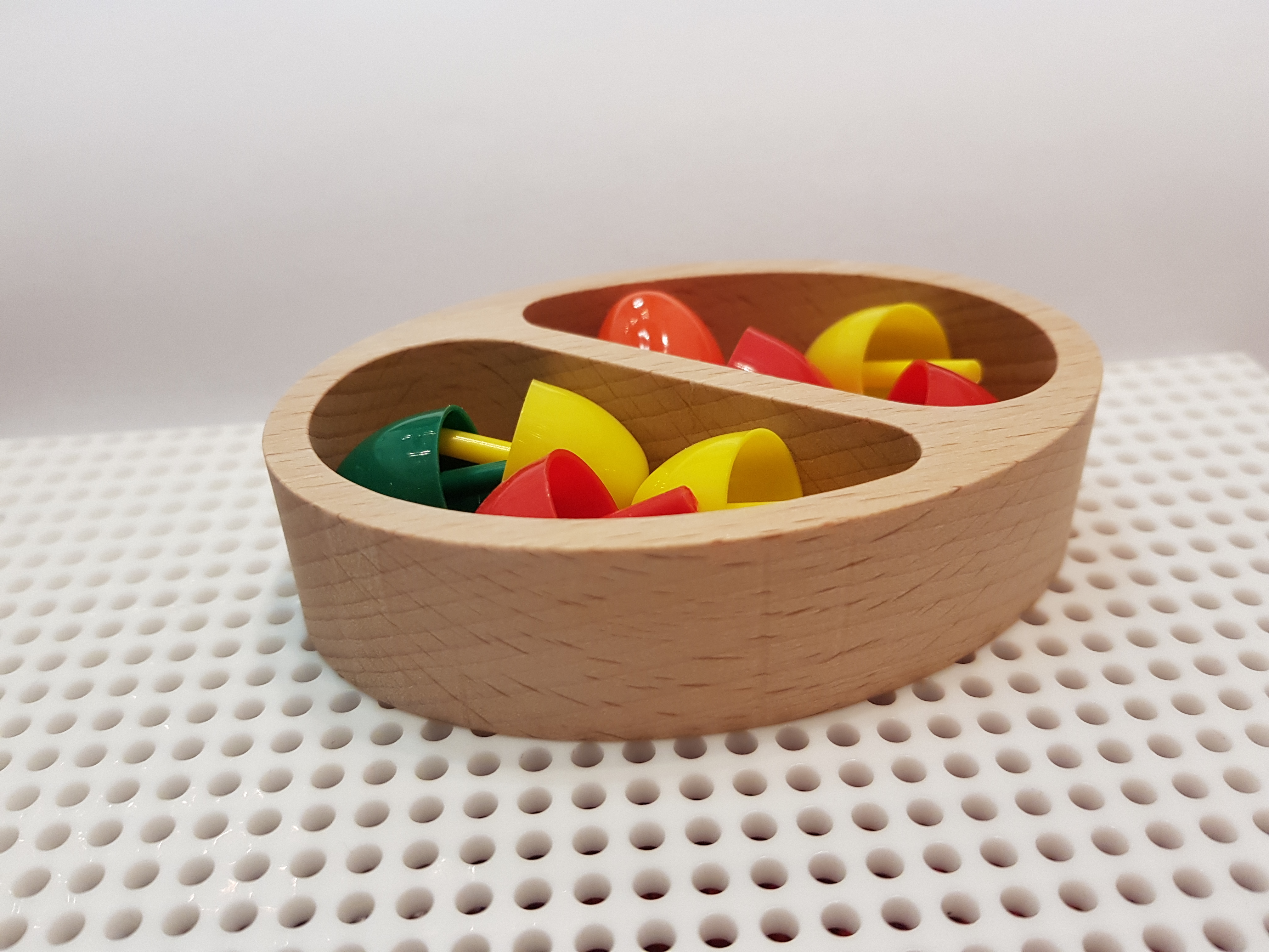

Сегодня чуть-чуть попилил.
наконец сделал подставку:
2017-07-30 20-46-47.JPG (3902 просмотра) <a class='original' href='./download/file.php?id=117107&sid=ddbf7a9391490d2b4e8241bc6e7e3789&mode=view' target=_blank>Загрузить оригинал (3.49 МБ)</a>
И орешницу, по заказу мелочи карапузевой :hehehe:
2017-07-30 20-35-08.JPG (3902 просмотра) <a class='original' href='./download/file.php?id=117106&sid=ddbf7a9391490d2b4e8241bc6e7e3789&mode=view' target=_blank>Загрузить оригинал (3.27 МБ)</a>
Не нравится что при переходах toolbox cyccles в солиде - вырез по контуру с перемычками. На месте входа и выхода фрезы образуются вертикальные запилы....
Видимо чуть-чуть бьет всеравно и от многократного входа остаются следы.
Как победить - буду думать, может чего посоветуете?

можно пилить контур по спиральке ;)
ScrewDriver
Сообщения: 1942
Репутация: 498
Настоящее имя: Василий
Re: Нужна помощь по проекту фрезера по дереву.
Сообщение ScrewDriver »
Kiriller писал(а): можно пилить контур по спиральке
по спиральке перемычек не оставляет солид.
Оставлять миллиметр на дне и сошкуривать мне лениво.
