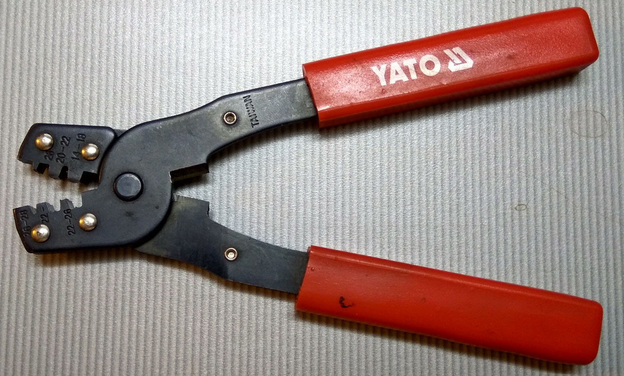

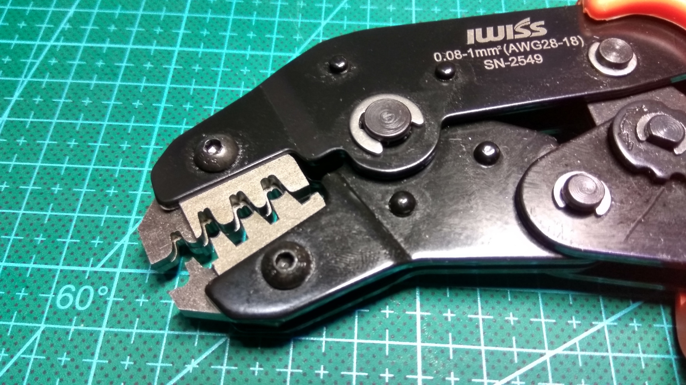

Сам имею вот такой кримпер
Но больше понравился второй, более удобный, особенно для коротких разъемов.

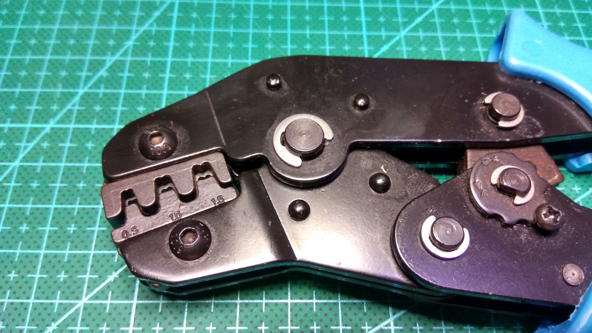

Вообще, у меня лежат штук 5-6 разных типов обжималок, заказанные кгда-то в поисках идеала. Для обжима проводов 0.5 кв.мм в контакты от разъемов MF-xx (пример - http://spbimpulse.ru/razemy/1187-mf-4f.html ) хорошо подошли SN-28B с синими ручками, а вот для обжима жил плоского шлейфа в эти же контакты я так идеала и не нашел, пока лучший результат - от дорогущей обжимки для мелких контактов JST.
Впрочем, я хочу слишком многого, эти контакты на проводки сечением 0.075 кв.мм и не рассчитаны :)
Дык вот, есть на Али и обжималки типа той, что показал evgenyjp во втором посте, только с синими ручками. Покупал такие два раза от разных продавцов под разными названиями - говно откровенное - все болтается, перекашивается, да и усилие к ним приходится прикладывать значительно большее. Вот что-то типа этого - https://www.aliexpress.com/item/DR-2-Sp ... 14479.html
Есть такие - https://www.aliexpress.com/item/Crimpin ... 75481.html - неплохо обжимают и обратите внимание на то, что пазы в губках более глубокие, это очень хорошо для обжима. В идеале они должны быть еще глубже и губки должны сходиться вертикально, а не под углом.

А вот есть такие же, как дорогущие у меня - https://www.aliexpress.com/item/IWISS-D ... 75118.html - не пробовал, по качеству не скажу. Но принцип у них самый правильный - губки сходятся строго вертикально. Да и по описанию как раз для дюпоновских контактов.

Губки у них хренового качества. В идеале рабочие поверхности губок должны быть полированными, а грани острыми. У меня есть с такими губками - такое впечатление, что их отлили в песок и так и оставили без всякой обработки :) Вообще, светлые губки обычно качественнее выполнены и лучше работают, чем черные.

CactusMan писал(а):Сам имею вот такой кримпер
Похож на ваш второй?
https://ru.aliexpress.com/store/product ... 0.0.fX8yJ8
Такой и есть. Нравится качеством изготовления губок.
Rom327
Сообщения: 2760
Репутация: 437
Настоящее имя: Роман
Откуда: Подольск
Re: Чем опрессовывать разъемы?
Сообщение Rom327 »
CactusMan писал(а):Такой и есть. Нравится качеством изготовления губок.
Ну тогда на нем и остановлюсь....

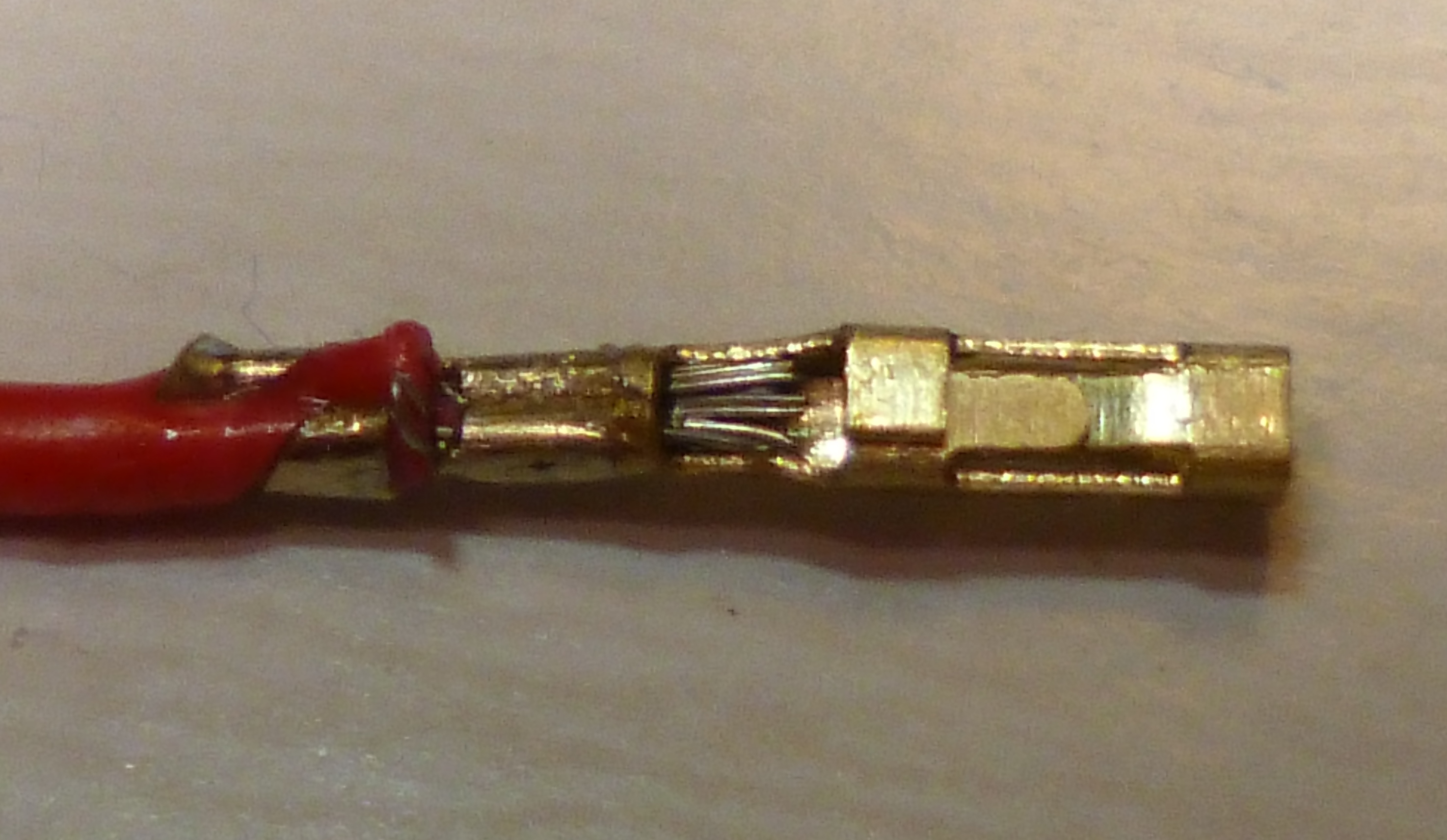

Всем привет!
Пришел обжим, хочу поделиться информацией.
Брал тут: https://ru.aliexpress.com/item/IWISS-SN ... 40847.html
Доставка заняла 3 недели.
Обжим пришел в фирменном пакете:
P1030081.JPG (5797 просмотров) <a class='original' href='./download/file.php?id=130471&mode=view' target=_blank>Загрузить оригинал (77.2 КБ)</a>
В смазке.
P1030076.JPG (5797 просмотров) <a class='original' href='./download/file.php?id=130473&mode=view' target=_blank>Загрузить оригинал (110 КБ)</a>
Губки изготовлены качественно:
P1030077.JPG (5797 просмотров) <a class='original' href='./download/file.php?id=130472&mode=view' target=_blank>Загрузить оригинал (92.65 КБ)</a>
Обжимает хорошо, главное быстро.
Обжим стандартного провода из плоского кабеля, диаметр по изоляции 0,87мм:
P1030078.JPG (5797 просмотров) <a class='original' href='./download/file.php?id=130474&mode=view' target=_blank>Загрузить оригинал (713.55 КБ)</a>
Обжим китайского провода из комплекта для 3D принтера , диаметр по изоляции 1,41мм:
P1030079.JPG (5797 просмотров) <a class='original' href='./download/file.php?id=130475&mode=view' target=_blank>Загрузить оригинал (961.92 КБ)</a>
Вердикт следующий: качественный инструмент. Кому надо много обжимать вещь крайне необходимая, да и цена вполне приемлемая.
