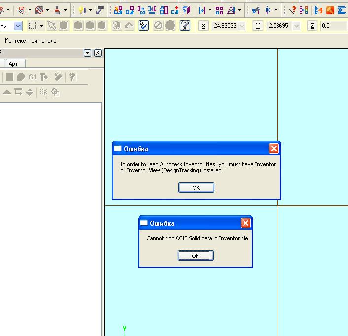

Ты говоришь, что сохранил в *stl, а выкладываешь *dxf.
В инвенторе просто сохрани его в *stl. Причем при сохранении выбери как можно больше полигонов. Арткам понимает stl-файлы

с инвертора не смог в стл конвертировать
пришлось в автокад а от туда в стл

Re: Бюджетный ЧПУ 1150(2000) х 660(1250) мм с пос. модерниза
Но-но. Инвертор конвертит в стл хоть бы те что. Копай

Сохраняй в двоичный стл.
Вот в компасе просто сохранил в двоичный стл. Попробуй инвентором открыть

кто знает где в инверторе сохранить, экспортировать, конвертнуть в стл??????????????????????
Попробуй "СОХРАНИТЬ КАК..."
Вывод изделий в формате STL
Возможность создания файлов стереолитографии (STL) важна для быстрого получения опытных образцов по моделям Inventor. Вы можете легко сохранять в STL не только детали, но и изделия целиком непосредственно из среды сборки. Проектирование изделий Команды проверки пересечений и расчета физических свойств помогают выпускать качественную продукцию.
Отсюда
дай файл инвентора.master_70 писал(а):но как его из инвертора экспортировать в сам прогу хз
СолидВорк Инвентор больше подходит для проектирования железок тоесть больше орентированы на промышленнойсть также как и многие САМ программы читающие их форматы.master_70 писал(а): в арткам не смог .
АртКам говорит сам за себя это программа восновном заточена под АРТ(дизаин)
Это примерно как сравнивать Инвентер и 3ДМакс. Да в 3Д Максе можно станок начертить в 3Д но он не заточен под "промышленость"
Если непонял что я написал то коротко - забудь АРТКАМ
вотaftaev писал(а):дай файл инвентора.
типо говорит нет твердых тел. Сотри АртКам и Инвентер ставь путные проги.
это какая прога говорит такое? что нет твердых тел.aftaev писал(а):типо говорит нет твердых тел. Сотри АртКам и Инвентер ставь путные проги.
спруткам увидел детальку . осталось с ним разобраться.оно как раз для подобных работ сделано. арткам как я понял для дизайнеров арт.
МастерКамmaster_70 писал(а):это какая прога говорит такое? что нет твердых тел.
моск засоритьmaster_70 писал(а):спруткам увидел детальку . осталось с ним разобраться.

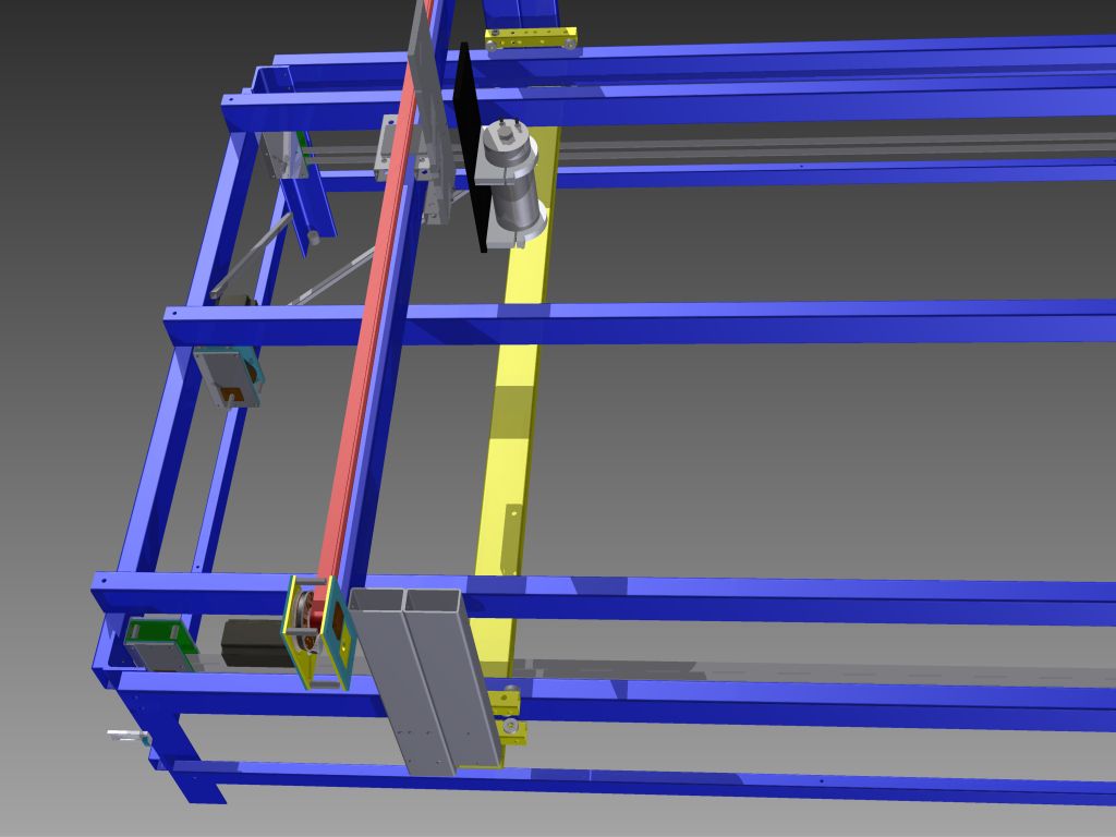

вот почти готовый проект второй модернизации станка с рабочей областью с 2040х665 на 2060х1450 .
много еще надо дорисовать отверстий крепежа и сделать распечатки чертежей после этого. на в общем оно готово .
А пок станок работает на 4 ку . единственный на данный момент недочет -это не хватает жесткости у портала Z . но после модернизации заменой все встанет на свои места. да и Фрезер уже дышит наладом. вот вот сдохнет. 1 раз уже реанимировал. немного клинанул после долгой работы (9 ч за день отработал ) ,тихохонько его руками разработал . вроде работает пока что .сегодня баловался . и сделал в черновом варианте табличку в уменьшено варианте . Остановил . не стал делать чистовую обработку. ждать не охото было.
Портал надо укреплять, уж больно большой он стал. Может хотя бы косынок вдоль Х добавить. А то его винтом скручивать сильно будет.
Да и на столе косынки не помешают, хотя бы на внутренних рейках.

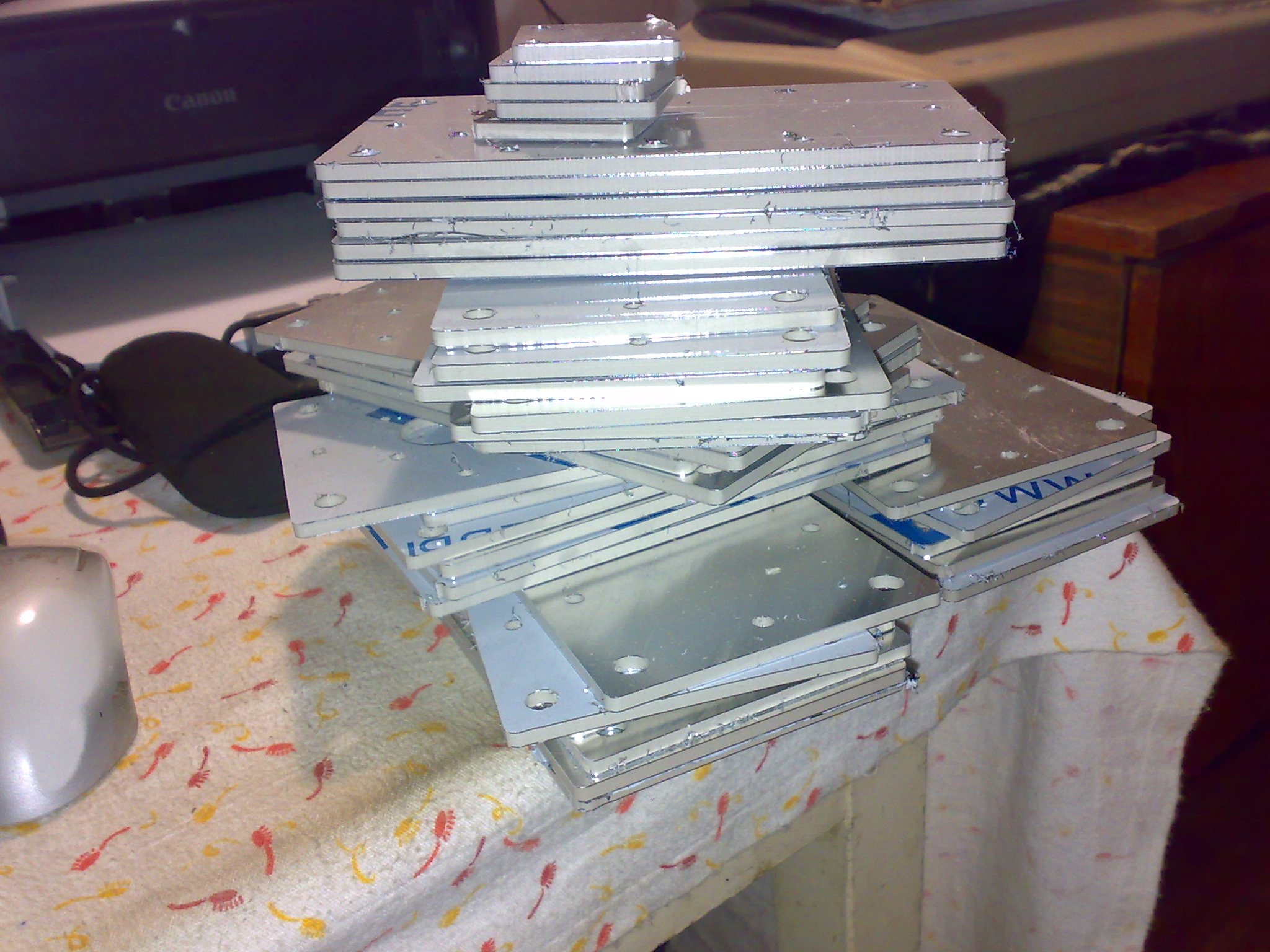

наконецто пришло почти все . можно начинать продолжать модернизацию станка..
собственно вот оно что пришло
инвертор и шпиндель на 2.2 плата НС будем после модернизации юзать пршла еще помпа ь. набор цанг 10 шт от1 до 10 мм
вырезали корпуса редукторов. а вот гайка для шпинделя еще в пути . ее не чаино забыли положить.
пока тут все собираю подгоняю . должна прийти к этому времени.
так примерно будет выглядеть
