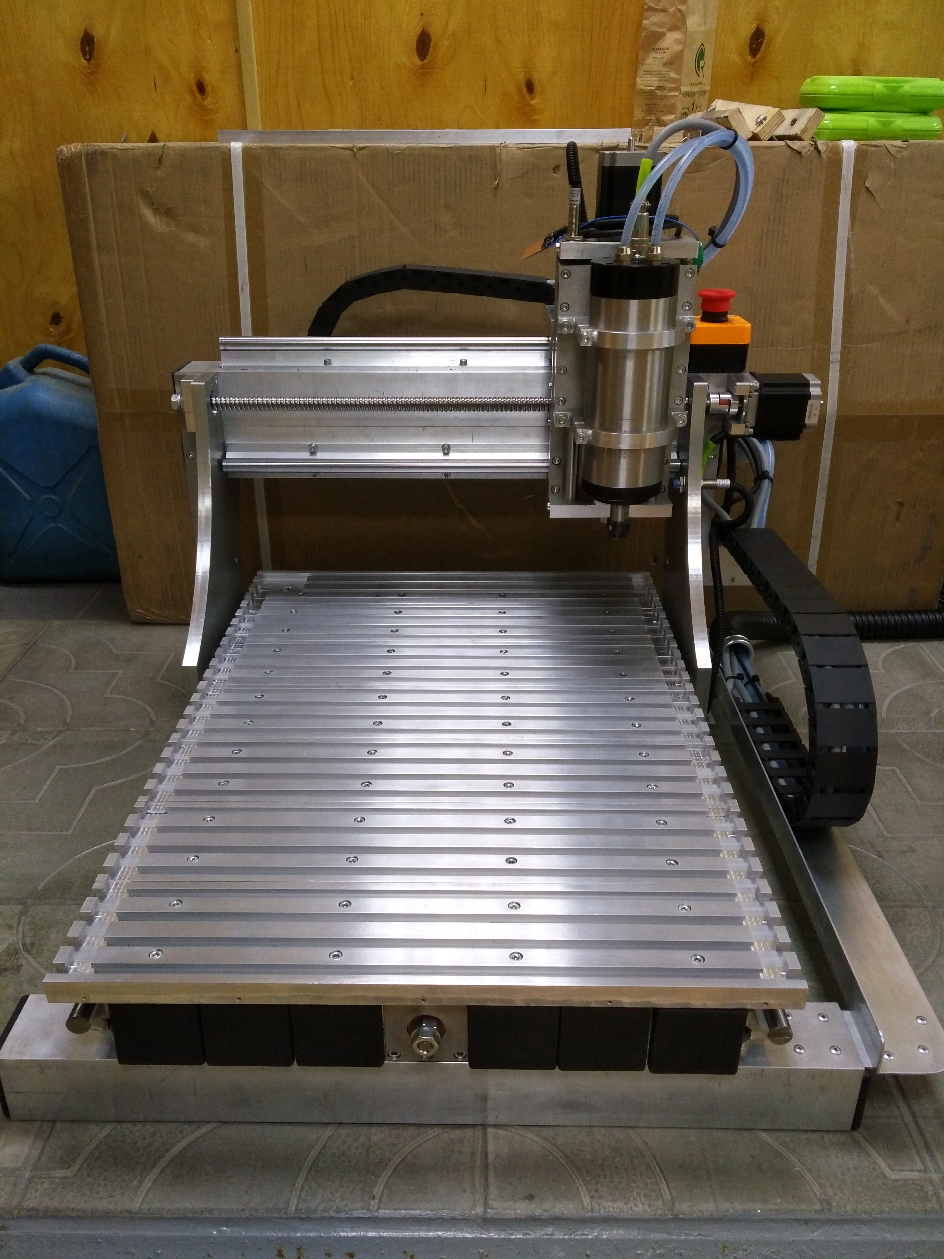

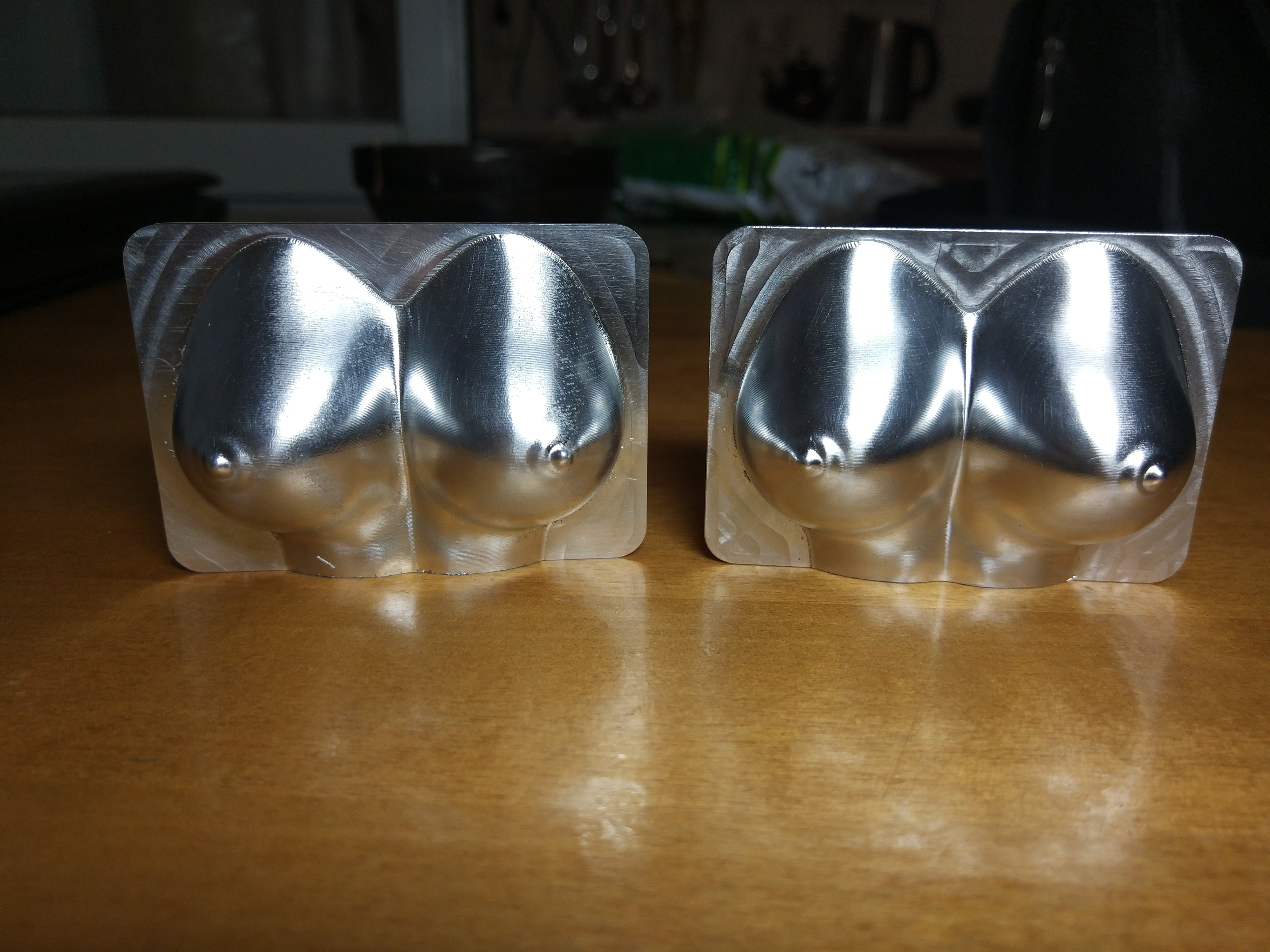

Вот какой результат получился на моём станочке.
IMG_20170728_232822.jpg (11169 просмотров) <a class='original' href='./download/file.php?id=117031&mode=view' target=_blank>Загрузить оригинал (2.87 МБ)</a>
IMG_20170728_232845.jpg (11169 просмотров) <a class='original' href='./download/file.php?id=117032&mode=view' target=_blank>Загрузить оригинал (2.44 МБ)</a>
У станочка оси Х и Y на цилиндрических рельсах, ось Z цилиндрические валы. По всем осям ШВП 1605. Шпиндель водяной китаец ER16, 1.5KW, 24000 об.
Механику собирал Евгений http://www.cnc-logic.ru В планах сделать основание для станка и до оснастить системой подачи СОЖ.
IMG_20170718_174339.jpg (11169 просмотров) <a class='original' href='./download/file.php?id=117033&mode=view' target=_blank>Загрузить оригинал (3.28 МБ)</a>
IMG_20170722_141634.jpg (11169 просмотров) <a class='original' href='./download/file.php?id=117034&mode=view' target=_blank>Загрузить оригинал (3.38 МБ)</a>
Электроника самая не дорогая. Микро шаг 1/16, питание моторов 36V. В планах поменять драйвера и поднять питание до 48V.
IMG_20170526_163303.jpg (11169 просмотров) <a class='original' href='./download/file.php?id=117035&mode=view' target=_blank>Загрузить оригинал (2.74 МБ)</a>
При обработке применялись новые фрезы 1. черновая KB3LX622 http://www.gravman.ru/tools_3_5.htm 2. чистовая KB3QX43012 http://www.gravman.ru/tools_4_13.htm
Материал Д16Т нужной толщины не нашёл, использовал В95Т2, он в 1,5 раза тверже чем Д16Т. Характеристики алюминиевых сплавов можно посмотреть по ссылке. http://nfmetall.ru/articles/32.html
Этапы обработки можно посмотреть на видео.

Время обработки ещё бы добавить к результатам )
Re: Сравнение качества чистовой 3D обработки.
novodk, черновая по 1мм?

Да,черновая по 1мм. Эта фреза KB3LX622 мне не понравилась, есть двух заходная KL2LX618 http://www.gravman.ru/tools_2_13.htm идёт тише и режет лучше.

tims писал(а):Время обработки ещё бы добавить к результатам )
Каждая обработка в среднем по 20 минут и чистовая по моему около часа.

novodk писал(а):У станочка оси Х и Y на цилиндрических рельсах
Получается нет так и плохи цилиндрические направляйки как о них говорят. Результат очень и очень неплохой.

Nikomas писал(а):Получается нет так и плохи цилиндрические направляйки как о них говорят. Результат очень и очень неплохой.
Вполне возможно что ещё более крупное дробление шага+более "серьёзная" электроника дало бы ещё более высокий результат. Ну это так - к слову о чистовой обработке. Вообще конечно получилось супер для цилиндрических рельс!
насчет дробления шага много споров о том нужноли сильное дробление или нет. скоро проведу эксперемент на одном станке и одним инструментом с разным дроблением. а также постараюсь намерить индикатором с какой цифры дискретность уже не меняется. сейчас с максимальным дроблением отрабатывает перемещения в микрон почти стабильно.

станок 600х400 управление mycnc et1 сервы delta 100000 шагов на оборот. между сисек дефект от вибрации на получистовой.
