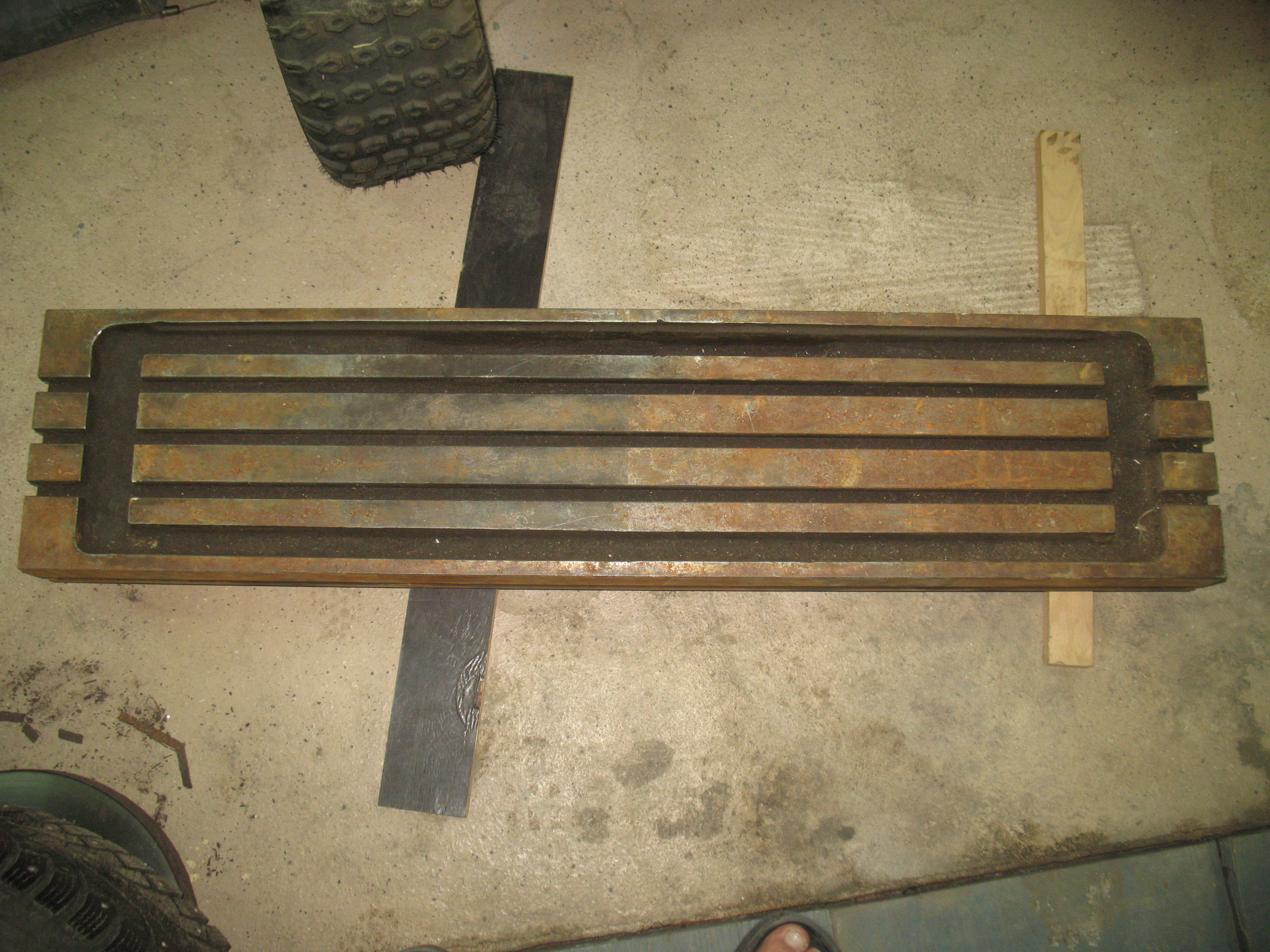

Что же у нас в России, всё так сложно-то? Перед отпуском начал прикручивать к боковинам станины направляющие, нифига ровно не получилось на фрезерованной поверхности.
Отдал на шлифовку. Отпуск давно кончился, а станину забрал только сегодня. Блин, почти месяц делали...
Боковины 004.jpg (8574 просмотра) <a class='original' href='./download/file.php?id=115097&mode=view' target=_blank>Загрузить оригинал (4.81 МБ)</a>
Когда китайцы, мне станину на "Кроссовер" за десять дней отлили, термообработали, отфрезеровали и отшлифовали. :wik:
Правда русские её тоже три месяца везли, только получил на днях. :pssdoff:
На станине стоят боковины станка, 20 мм Д16Т. Вырезал заготовки гидрообразивом из большого куска.
Был печальный опыт, когда после фрезеровки получался нехилый банан. Сейчас банан после гидрообразива получился. ;)
Теперь можно чистить плоскости и фрезеровать, уже не поведёт.
