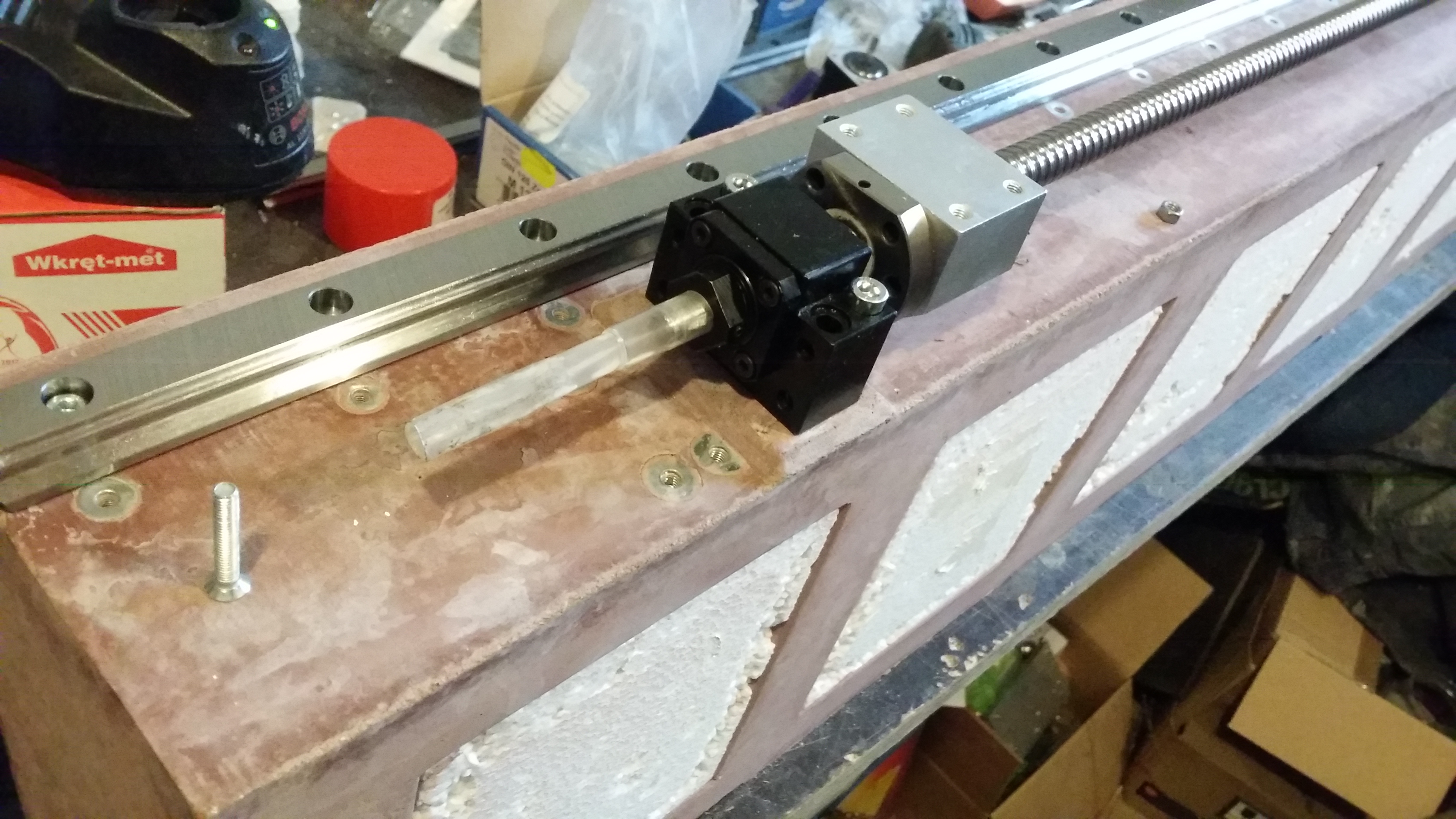

Опять пошла движуха - заказал и оплатил большую часть механики, снова начал эксперименты.
Первая деталь из бетона пошла трещинами. Не знаю в чем причина, или слишком толстый слой для того раствора (mapefill) или что-то еще. Но мне он и так не понравился - очень хрупкий. Купил на пробу другой- pagel v14/40. Понравился, но это тоже не литой (самоуплотняющийся) бетон. Надо хоть немного, но трамбовать. Опытный образец получился относительно крепким.
Отфрезеровал новую опалубку, теперь из фанеры, после отливки геометрия так сильно, как в прошлый раз не убежала. Но все равно плоскость под рельсы надо выравнивать. С этим пока загвоздка - нет инструмента. Поверочную линейку купить проблема 1м мала будет, 1.6 - очень дорогая. да и узкая она для 20 рельс.
Вижу два варианта - купить калиброванную полосу 25х100х1200 и отдать ее на шлифовку, затем ее намазать разделительным слоем, налить смолы и отформовать поверхности под рельсы. Второй вариант при помощи уровня, подкладок выровнять рельсу, затем залить все смолой.
забыл уточнить, классическую арматуру не использовал, использовал стальную фибру - 1 кг на 25 кг мешок

shura2 писал(а):Первая деталь из бетона пошла трещинами. Не знаю в чем причина, или слишком толстый слой для того раствора (mapefill) или что-то еще. Но мне он и так не понравился - очень хрупкий.
Вы же вроде писали что использовали Isotal?
shura2 писал(а):решил провести очередной эксперимент. залил бетоном одну опору под ось х. смесь выбрал Isotal. 74МПа, модуль упругости 32Гпа. смесь очень понравилась, не вибрировал, но получил ровную гладкую поверхность, практически без каверн.
Isotal растрескался?
shura2
Сообщения: 114
Зарегистрирован: 01 дек 2014, 01:38
Репутация: 12
Re: Фрезер на гранитнойплите 800х900
Сообщение shura2 »
smoke писал(а):Вы же вроде писали что использовали Isotal?
да, ошибка моя. Isotal потрескался.

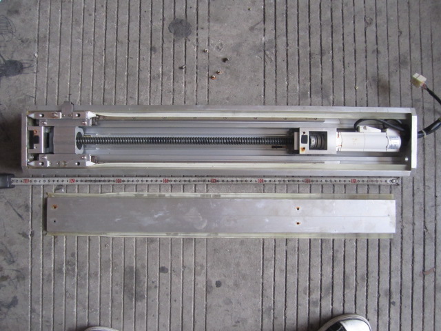

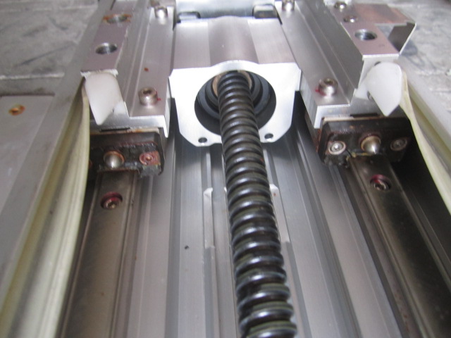

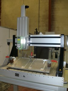

Задумался о защите направляющих. Вот нашел интересный вариант, только непонятно за что крепится гайка ШВП.
isel.jpg (6596 просмотров) <a class='original' href='./download/file.php?id=102701&mode=view' target=_blank>Загрузить оригинал (776.69 КБ)</a>
О защите нужно думать на этапе проекта. Потом по факту тяжко и колхозно.

shura2 писал(а):Задумался о защите направляющих. Вот нашел интересный вариант, только непонятно за что крепится гайка ШВП.
Это заводские приводы, защита сделана металлическими полосками, которые еще и примагничиваться могут к корпусу.

PKM писал(а):Это заводские приводы, защита сделана металлическими полосками, которые еще и примагничиваться могут к корпусу.
Нет, черные полоски это резинки. Вопрос как они закрепили центральную полосу и как сделан привод от швп.

Если с резиновыми полосками то там такой конструктив:
TB2g6p5X2SM41893333.jpg (6419 просмотров) <a class='original' href='./download/file.php?id=102814&mode=view' target=_blank>Загрузить оригинал (76.98 КБ)</a>
TB2sjx6X4aK241893333.jpg (6419 просмотров) <a class='original' href='./download/file.php?id=102815&mode=view' target=_blank>Загрузить оригинал (105.92 КБ)</a>
Сообщение shura2 »
Mr. Mass писал(а):Если с резиновыми полосками то там такой конструктив:
спасибо! меня эта картинка в сомнения загнала:
TicDesign2_2.jpg (6325 просмотров) <a class='original' href='./download/file.php?id=102862&mode=view' target=_blank>Загрузить оригинал (19.72 КБ)</a>

shura2 писал(а): спасибо! меня эта картинка в сомнения загнала:
с таким профилем гайка ШВП крепится к одной из кареток, то есть расположена не по центру, а над одной из направляющих:
http://www.techno-isel.com/lmc/Products/carriage7.htm

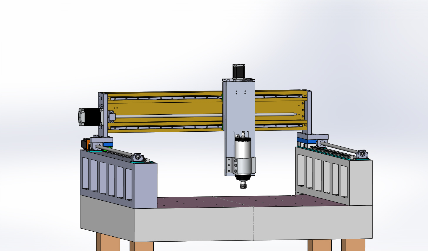

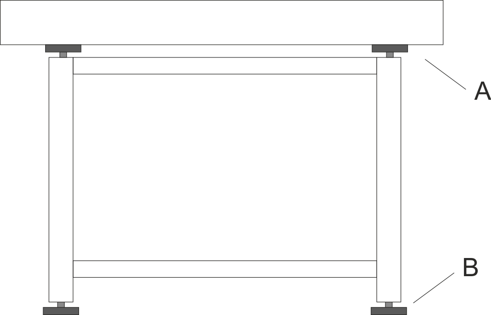

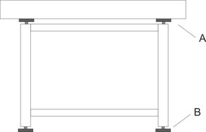

Где на тяжелом станке лучше разместить вибро опоры? А, В или и там и там?

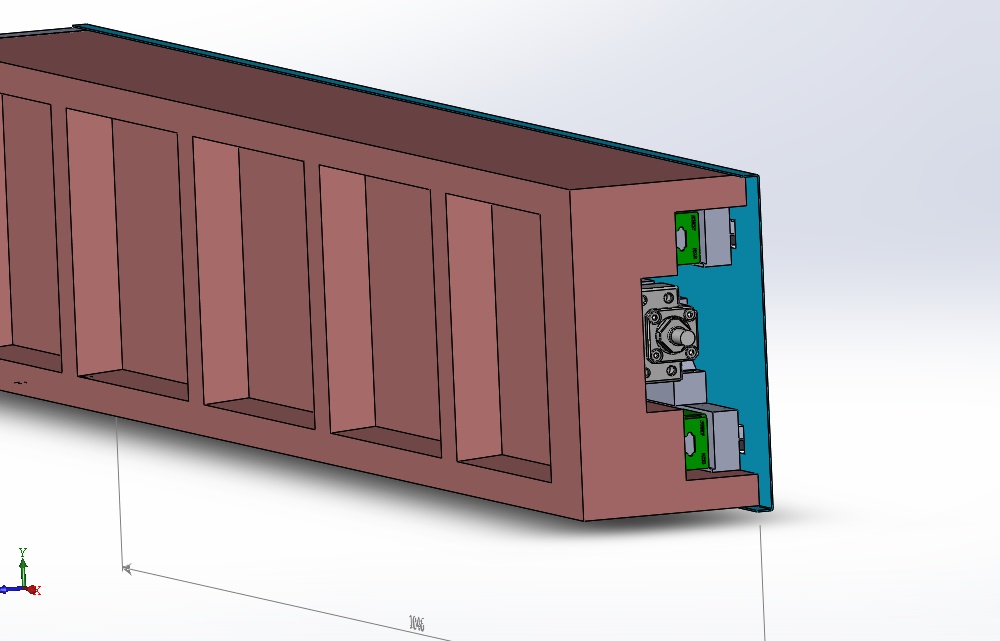

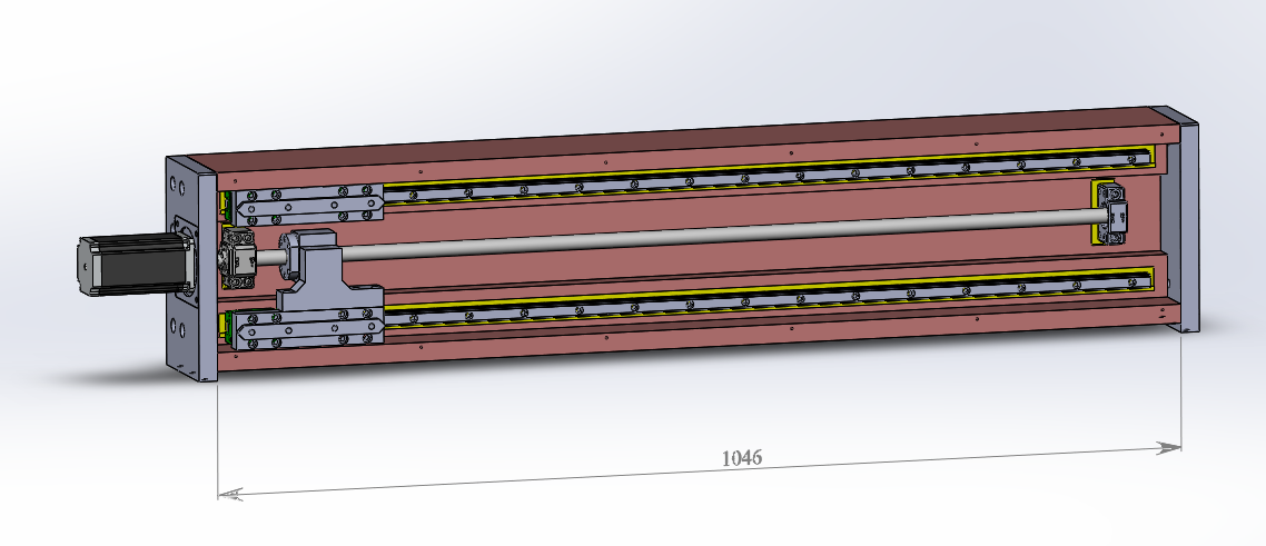

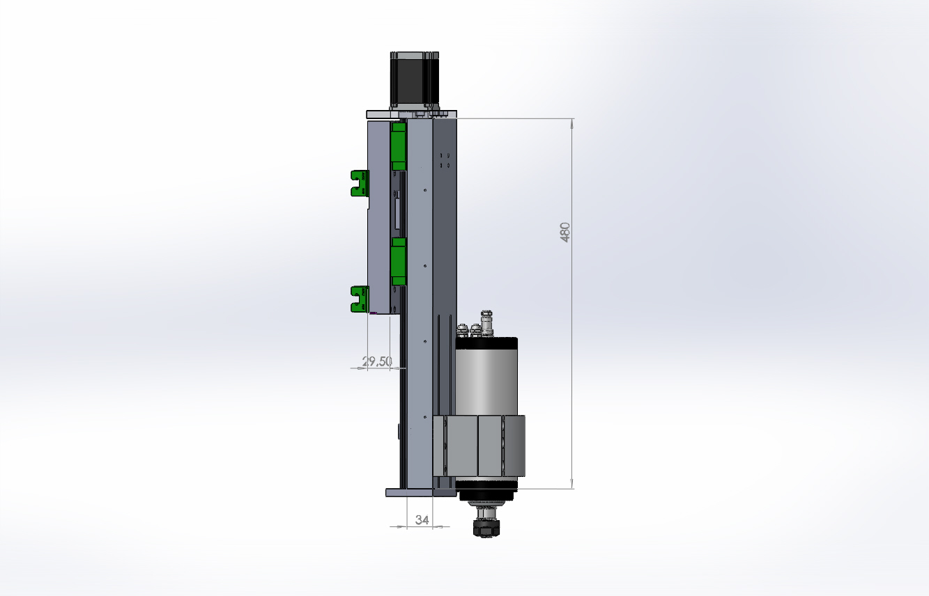

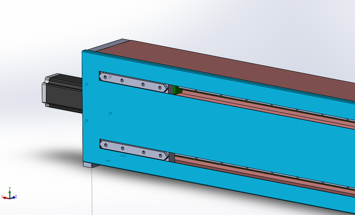

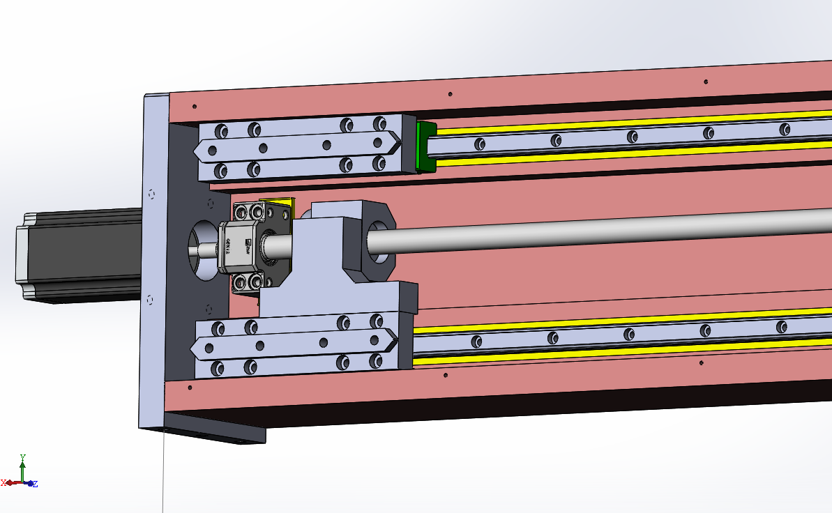

Покритикуйте портальную балку. планируемый материал - полимербетон. минимальная толщина 20мм. Вес 30 кг
вид сзади (5806 просмотров) <a class='original' href='./download/file.php?id=116775&mode=view' target=_blank>Загрузить оригинал (101.1 КБ)</a>
вид сзади
с защитой (5806 просмотров) <a class='original' href='./download/file.php?id=116776&mode=view' target=_blank>Загрузить оригинал (113.73 КБ)</a>
с защитой
balka1.png (5806 просмотров) <a class='original' href='./download/file.php?id=116777&mode=view' target=_blank>Загрузить оригинал (116.88 КБ)</a>
balka2.png (5806 просмотров) <a class='original' href='./download/file.php?id=116778&mode=view' target=_blank>Загрузить оригинал (131.44 КБ)</a>
Сообщения: 2098
Сделать цельную пластинку (из одного куска материала) для установки оси Z не судьба? Из 3 кусочков да и с креплением на одну сторону смотрится как то хлипко.
А какая у вас расчетная плотность на кубометр? 30кг что-то маловато кажется.
