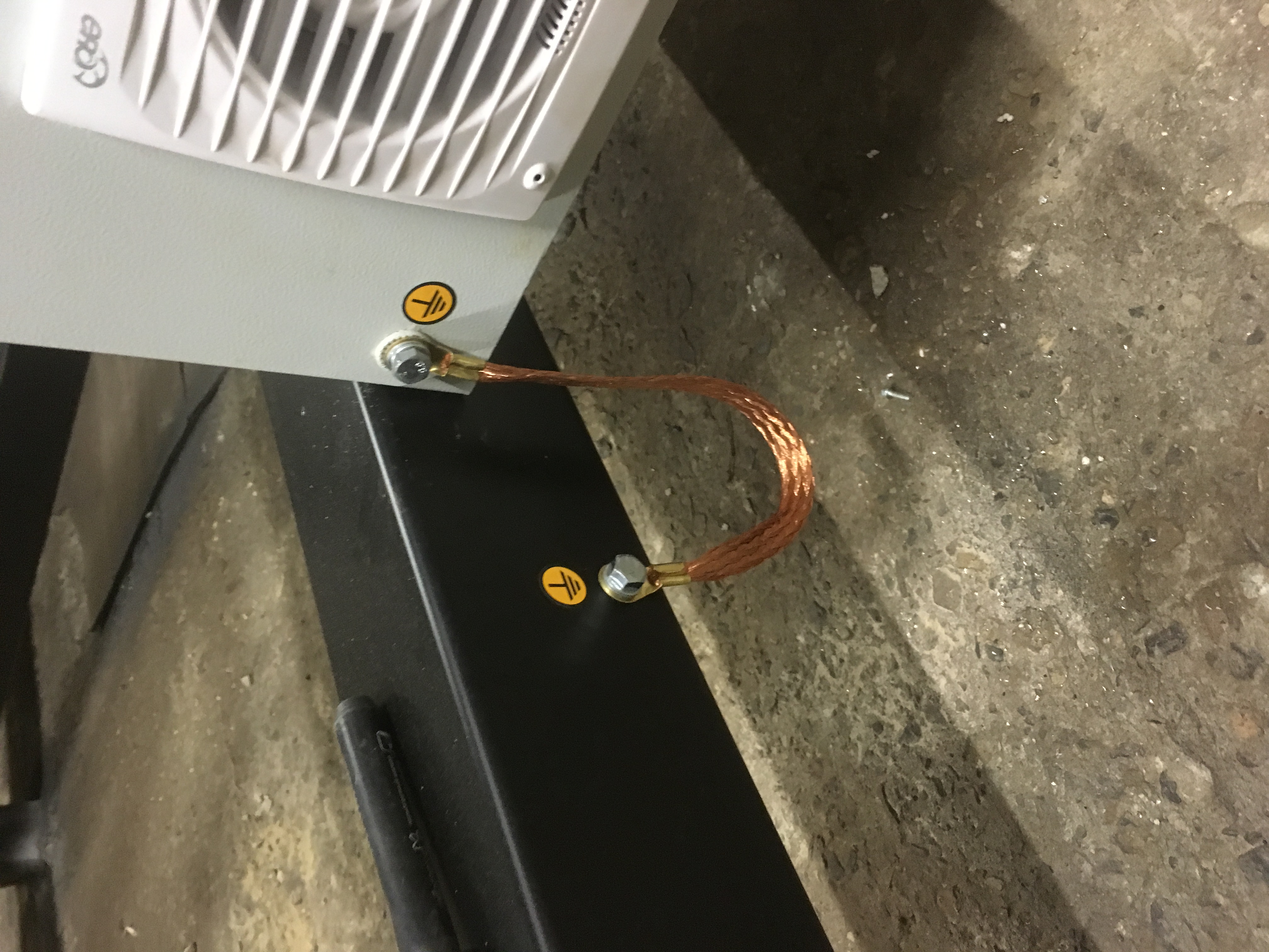

Начал раскидывать проводку
Сообщения: 21923
Re: Фрезерный станок по дереву,мдф,фанере,пластику 3000X2000
Хороший шкаф... Много деревянной пыли в нём соберётся...

На входе стоит фильтр 50мкм. Вентилятор дует в шкаф. Создает там небольшой избыток. Ну и решения от RITALL в виде дверных кондиционеров боюсь не бюджетны для хоббийного станка
Сообщения: 21923
Вентилятор надо ставить на нижнюю панель (пол) - в этом положении меньше всего засасывается пыли и мусор скапливающийся на фильтре сам осыпается... :) Но должно быть расстояние от пола, 0.3-1м.
P.S. для дерева 50мкм много, надо 10-20...

Буду тестировать. Шкаф в прямом доступе. По уму надо ставить кондей. Но дорохо. Шкаф стоит в самом низу. Не подлезть даже для установки фильтра. А уж поменять вентилятор вообще засада. Делал так же как и у RITALL но бюджетнее. Они советуют так ставить венты. Но спасибо за критику. Насамом деле больше всего парит как же он вообще заработает с прямым приводом

Доделал шкаф управления и расключил проводку. Мой первый шкаф поэтому не судите строго. Так же докрасил мелочишку. Завтра планирую застелить жертвенный стол. Стружка близко
IMG_1129.JPG (4278 просмотров) <a class='original' href='./download/file.php?id=116440&mode=view' target=_blank>Загрузить оригинал (2.05 МБ)</a>
