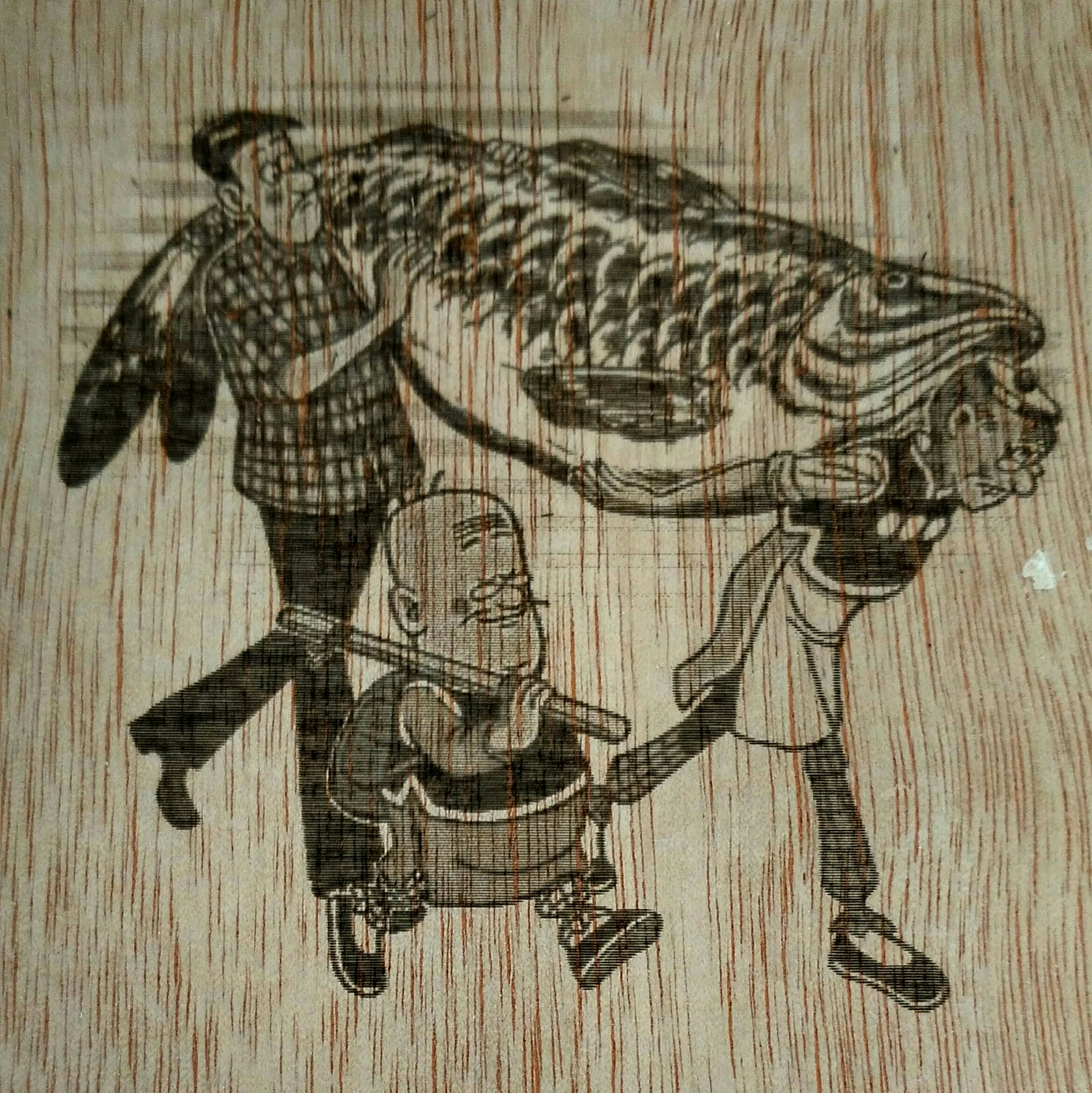

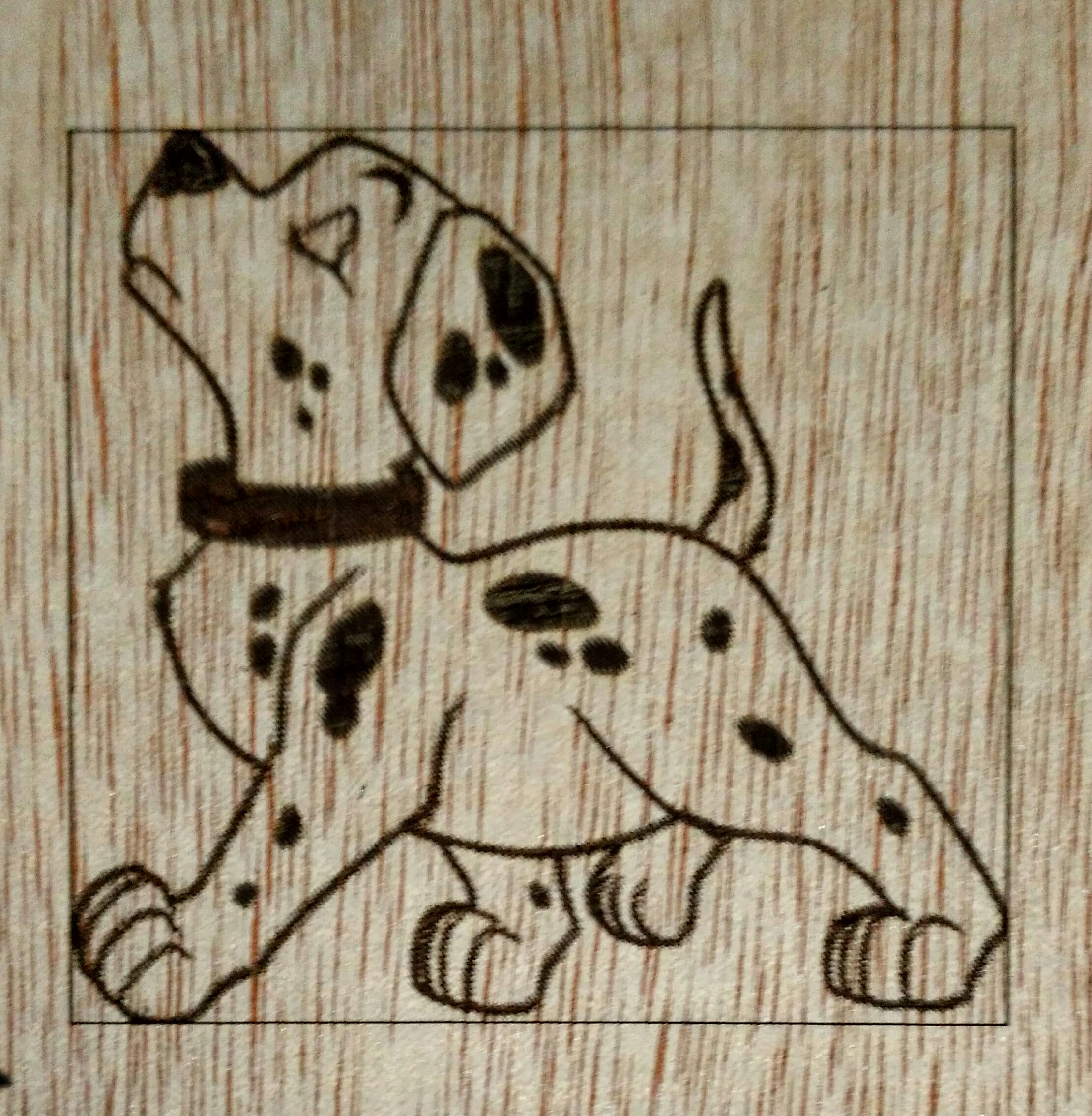

Олег, проверил программу, работает нормально , видео - https://cloud.mail.ru/public/6w5p/bbn8X8Kqv , но 1% - несколько строк нужно в gcode удалить , получился первый тест выжигания по диагонали , прошел на отлично , автору +++.....
Видео ещё не много - https://cloud.mail.ru/public/3Bjd/jKH9tAcAj за качество извините , только телефон.
IMG_20170723_092031.jpg (6327 просмотров) <a class='original' href='./download/file.php?id=116666&mode=view' target=_blank>Загрузить оригинал (1.52 МБ)</a>
Andrey_Pavkin
Сообщения: 211
Репутация: 293
Настоящее имя: Andrey
Сообщение Andrey_Pavkin »
Сделал видео 7 мин.,- программа для создания gcode от автора с оттенками серого, хотелось показать что контроллер выжигает только по чёрно-серым оттенками, а не двигается впустую от начало картинки и доконца , что уменьшает время выжигания.
Ещё один +... автору.
Картинка с видео:
IMG_20170723_104910.jpg (6314 просмотров) <a class='original' href='./download/file.php?id=116673&mode=view' target=_blank>Загрузить оригинал (1.95 МБ)</a>
