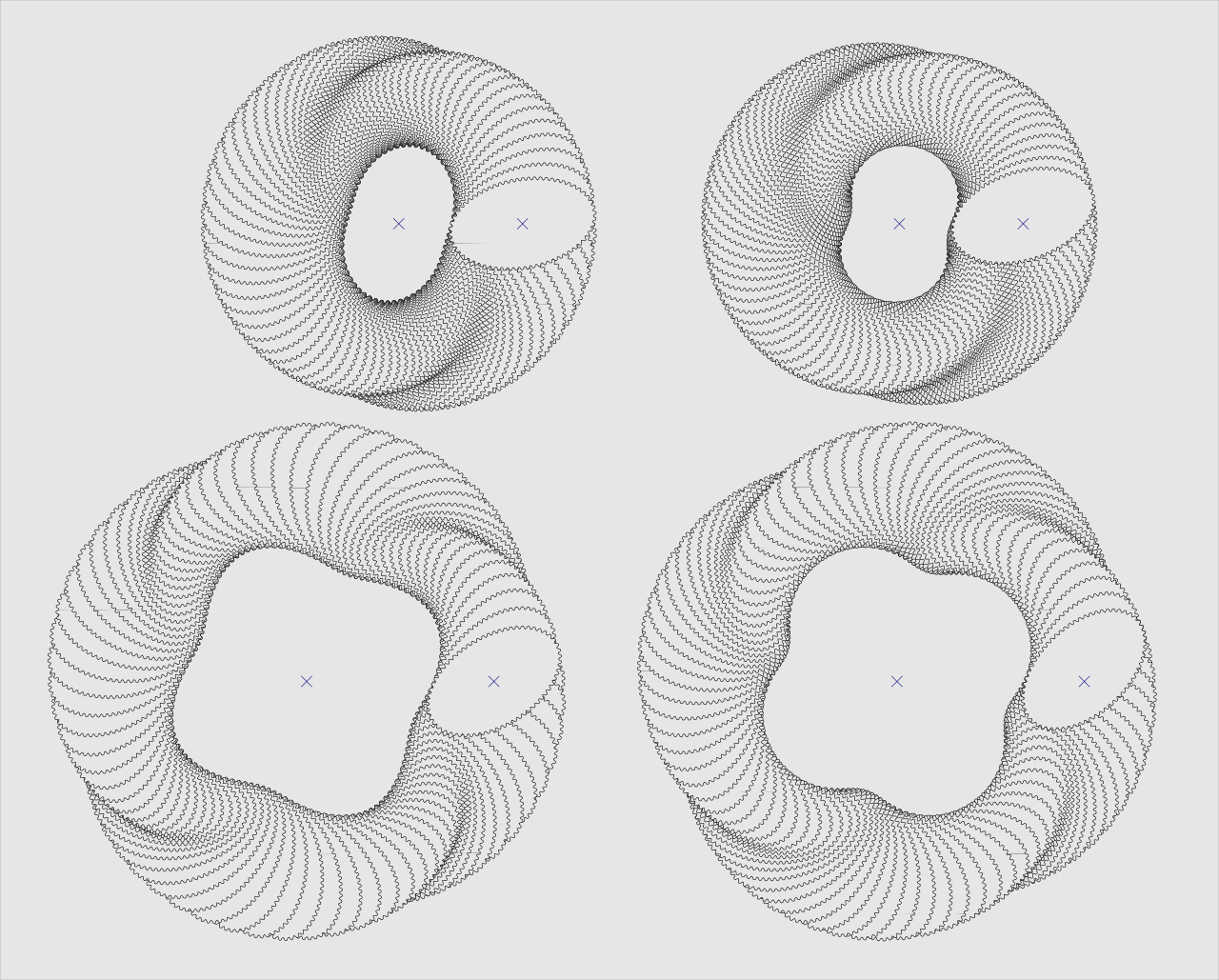

Хмммм сделал....
Но все равно в ведомой шестеренке "фасолевость" наблюдается, хотя, уже заметно меньше.
необычные шестеренки.png (4316 просмотров) <a class='original' href='./download/file.php?id=1232&mode=view' target=_blank>Загрузить оригинал (20.71 КБ)</a>
Наверное не правильно рассчитываю коэффициент:
1. Находим на ведущей шестеренке ближайшую точку к центру ведомой (P).
2. Коэффициент отношения скоростей вращения беру равным k= r2/r1.
расчет необычной шестеренки.png (4316 просмотров) <a class='original' href='./download/file.php?id=1233&mode=view' target=_blank>Загрузить оригинал (11.93 КБ)</a>
Вот код самого расширения. Для включения неравномерного вращения нужно поставить Turning speed depends on local radius.
PS в конце работы выдает значение параметра K. В идеальном случае K должен быть равен 1.

Я что-то, похоже, не так делаю - но сколько ни пытался, вообще ничего хорошего не получается ;)
Открываю Inkscape 0.48, рисую в левом нижнем углу пустого листа вертикальный эллипс. Ставлю ему размеры 70*140 px. Запускаю Unordinary gears, на второй вкладке ввожу: 1, 1, 100, 105, ставлю галку Turning speed depends on local radius, и Units - px. 105 - это половина от горизонтальной оси (70/2=35) + половина от вертикальной (140/2=70). Жму apply - получаю коэффициент 0.913460894688 и картинку, где оно вращается в начале супер-быстро, а движется супер-медленно (что похоже на правду - но слишком сильно, вроде: видно начало рисования "почти горизонтального эллипса", но явно заваленного). И непонятно, что происходит в конце - вроде, эллипс приходит в исходную точку не в той же ориентации, которая ожидалась (вертикально), а наоборот - горизонтально. Ощущение, что где-то что-то считается не из 360 градусов, а из какого-то другого угла ;) Я насчитал то ли 7, то ли 8 поворотов исходной шестерни на 90 градусов - а их, вроде бы, не должно быть больше 4... Один оборот - в один оборот задан...
При попытке задать 2:1 видно, что моя шестеренка облетает круг дважды - еще страннее ;)
Re: Странные шестерни, прогу бы или плагин
Там может быть небольшая проблемка с трансформациями. Иногда, когда двигаешь поворачиваешь или изменяешь размер контура, эти изменения к контуру не применяются, а вместо этого изменяется параметр transform - матрица аффинного преобразования.
А расширение берет за основу контур без трансформаций...
В общем, пока я это не исправил лучше экспериментировать с только что отрисованными контурами.
И на всякий случай скинь svg, может там еще какой глюк есть :)...

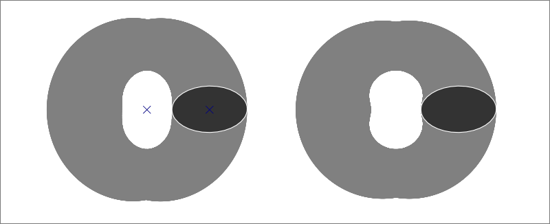

Сделал автоматический поиск оптимального расстояния.
Правда работает не быстро, т.к. рассчетов много. У меня шестеренку из 355 узлов с 400 копиями считал около 4 минут...
Вот результаты, слева с изменяемой скоростью и автоматическим вычислением растояния между центрами шестеренок, справа с тем же расстоянием, но с постоянной угловой скоростью:
unordinary-gears.png (4257 просмотров) <a class='original' href='./download/file.php?id=1277&mode=view' target=_blank>Загрузить оригинал (825.45 КБ)</a>

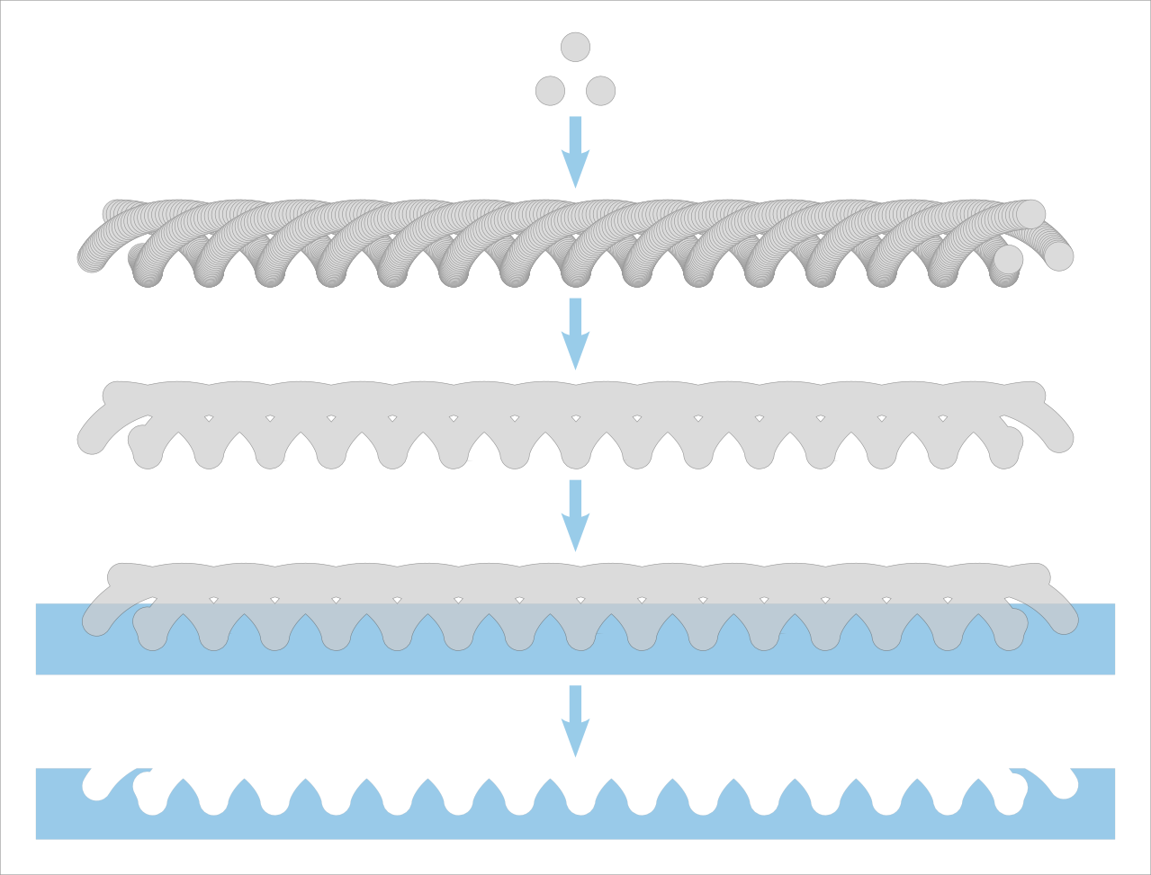

Сделал генерацию рейки для шестеренки. Для нее пока нет неравномерного движения, из локальных радиусов. Но основная задача - делать рейки для нормальных, равномерных шестеренок.
Чтобы сделать рейку выбираем Linear Gear и задаем количество оборотов.
:attention: Внимание, если количество оборотов большое, то лучше сначала сделать небольшой кусок рейки и затем его размножить. Если создавать всю рейку стразу, Inkscape может начать тормозить из-за большого количества объектов, которое равно (количество копий)*(количество оборотов).
Вот пример создания рейки для шестеренки из подшипников:
linear gear test 0002.png (4250 просмотров) <a class='original' href='./download/file.php?id=1307&mode=view' target=_blank>Загрузить оригинал (189.59 КБ)</a>
