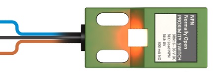

Что не получилось: После включения фрезерного станка SUDA SD-5040 после команды на
перевод шпинделя в нуль машины выдается сообщение об ошибке:
"X-axis limit can not withdraws return mechanical zero failed!".
При попытке переместить шпиндель станка вправо по оси X координата
X на пульте контроллера увеличивается, как при перемещении шпинделя,
но сам шпиндель остается неподвижным.
При попытке переместить шпиндель станка влево по оси X координата
X на пульте контроллера не изменяется и сам шпиндель остается неподвижным.
Посоветуйте, как исправить эту неполадку.

Возможно вы наехали на концевик, сместите ось вручную и попробуйте. На работе такое частенько бывает.

Поясните, пожалуйста, смысл выражений "наехал на концевик" и "переместите ось вручную"?

Покрутите винты(швп) на каждой оси вручную на ВЫКЛЮЧЕННОМ станке, чтобы станок отъехал от краёв. Датчики у Вас оранжевые или зелёные прямоугольные. Потом включайте и на экране пульта в появившемся окошке жмите ОК.
333.jpg (2725 просмотров) <a class='original' href='./download/file.php?id=116538&mode=view' target=_blank>Загрузить оригинал (15.65 КБ)</a>
