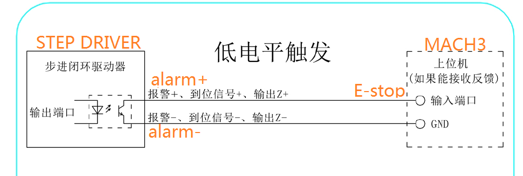

Добрый день.
Так сложилось, что приобрел этот станок с блоками линеек. И какое-то время не мог нарадоваться обратной связи, пока не произошел сбой.
Произошел сбой по X, блок выдал сообщение об ошибке и запищал. Программа при этом не остановилась, Mach3 как не в чем не бывало продолжил работать, физически же двигались только Y и Z. Был в тот момент у станка, поэтому видел все своими глазами.
Начал разбираться, а как эти блоки вообще работают, пообщался с продавцом станка, он не сохранил документацию и сказал, что описывал эти блоки. Благо в этой теме нашел документацию, выяснилось что ни какой сигнал в плату DXB-55 (плата коммутации для управления ЧПУ) не приходит. В документации написано про какой-то выход Warning, но при сбое на этот выход ни чего не приходит. Попытка связаться с продавцом этих блоков пока не увенчались успехом.
Может этот выход как-то настраиваться и т.д., пока система работает на честном слове.

Re: Как увеличить точность станка, какой вариант оптимальнее
Когда коробулька запищала на входе Alarm скорее всего появился сигнал. В Мануале на 8стр это видно. Возьми мультиметр и подключи его к этому выводу, и спровоцирую ошибку. Если сигнал появится, то заводи его в Mach3 на естоп.AlexKota19 писал(а):Может этот выход как-то настраиваться и т.д., пока система работает на честном слове.
Так и хотел сделать, проблема только в одном, нет сигнала на выходе Warning (на нем должна появиться ошибка, выхода Alarm нет), проверял мультиметром.aftaev писал(а):Когда коробулька запищала на входе Alarm скорее всего появился сигнал. В Мануале на 8стр это видно. Возьми мультиметр и подключи его к этому выводу, и спровоцирую ошибку. Если сигнал появится, то заводи его в Mach3 на естоп.
Возможно причина в другом, получил ответ от китайского продавца.
Пока нет возможности проверить, возможно кому-то это будет полезно.alarm port doesn't have any current and voltage output, is just a switch signal,
I have already drew a diagram for you, please follow my drawing wiring.
Подключение описанное выше работает. Но работает как-то странно в настройках стоит кол-во ошибок 0 (пробовал 1, 2), запускаю код G1 X100 Y100 Z200 F20. Зажимаю клин на одной оси, он пытается исправить дергает, а по остальным осям идет, через 3-5 секунд срабатывает Warning и контролер останавливается.
