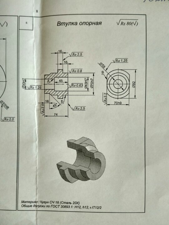

Помогите, пожалуйста, составить технологический маршрут обработки детали с переходами и покажите их в программе.
00ESyDGMGSM.jpg (2060 просмотров) <a class='original' href='./download/file.php?id=116469&mode=view' target=_blank>Загрузить оригинал (63.32 КБ)</a>
