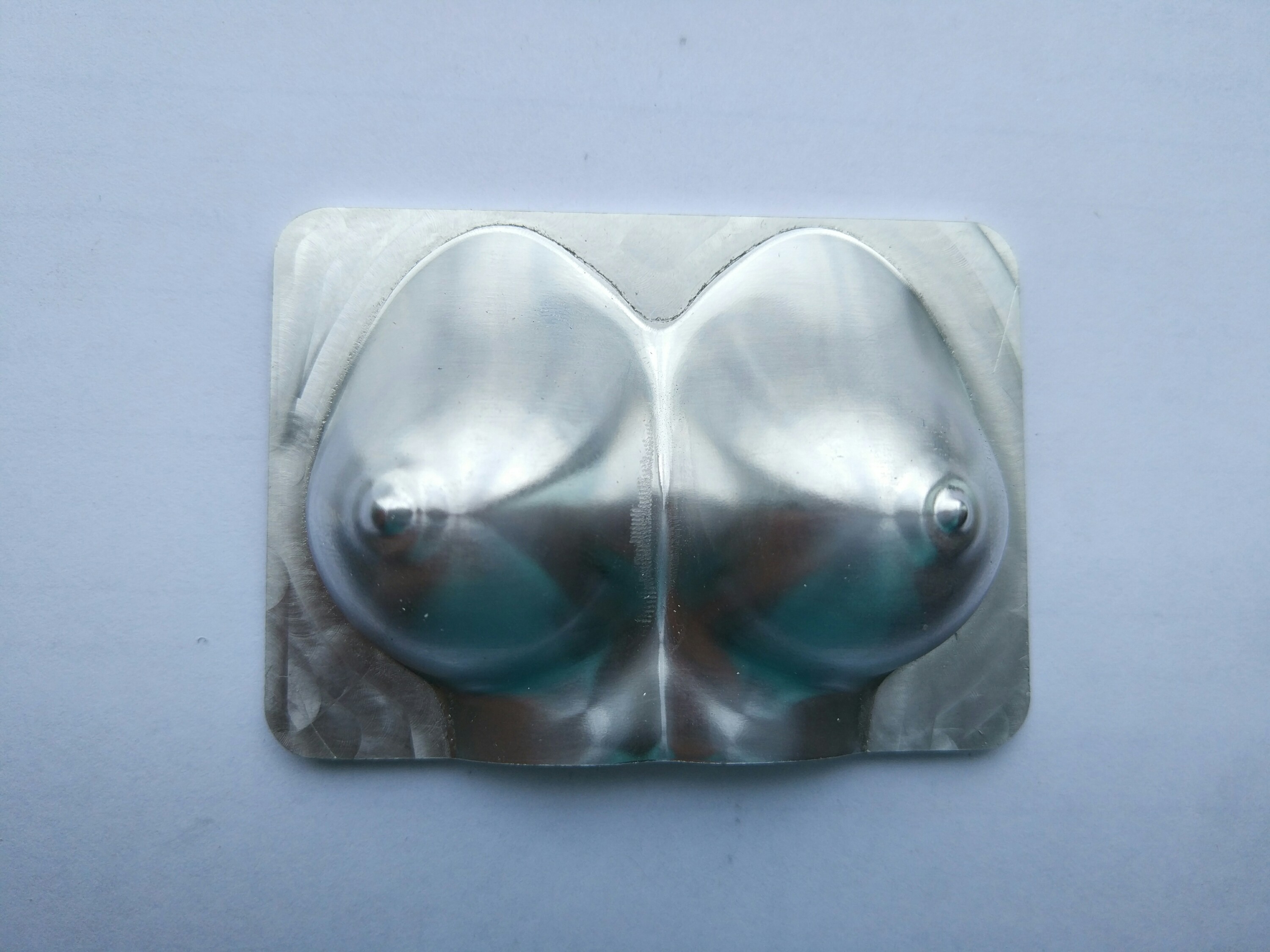

Ну если самому делать то затраты на такой станок будут примерно 130т на комплектующие и материалы.
Сообщения: 13713
Re: 400х300х100 открытый проект
Новые сиськи сделанные на моем на сервах. Качество получше но между сиськами почемуто подробило.
Сообщение Lafayette »
может край фрезы тупой
Сообщения: 13713
Фреза новая.
Lafayette
Сообщения: 3514
Репутация: 445
frezeryga писал(а):Фреза новая.
ну тогда, либо мозги, либо механика
Сообщения: 13713
Бибрация там от острого внутренего угла.
Сообщение evgenyjp »
походу шарик крупнее ложбинки :) и когда фреза в нее заходит всей поверхностью, то нагрузка повышается в разы, а фрезка тонкая поэтому дробит. примерно такой же эффект на скруглениях внутренних если радиус фрезы больше радиуса угла.
Andy52280
Сообщения: 827
Репутация: 188
Откуда: Тульская область
Сообщение Andy52280 »
Не, это же не на полную глубину ложбинки. Фреза-то явно тоньше, если глубже нормальная поверхность есть.
Сообщения: 13713
Я незнаю что именно там было я ходил домой на обед в это время и не смотрел как оно идет.
Сообщение ultrus »
Сиськи они и в Африке сиськи. Не выёживайся и сделай стандартный тест, круг Ф80 мм и покажи результат.
А что круг даст? Типа точность понять и все.
