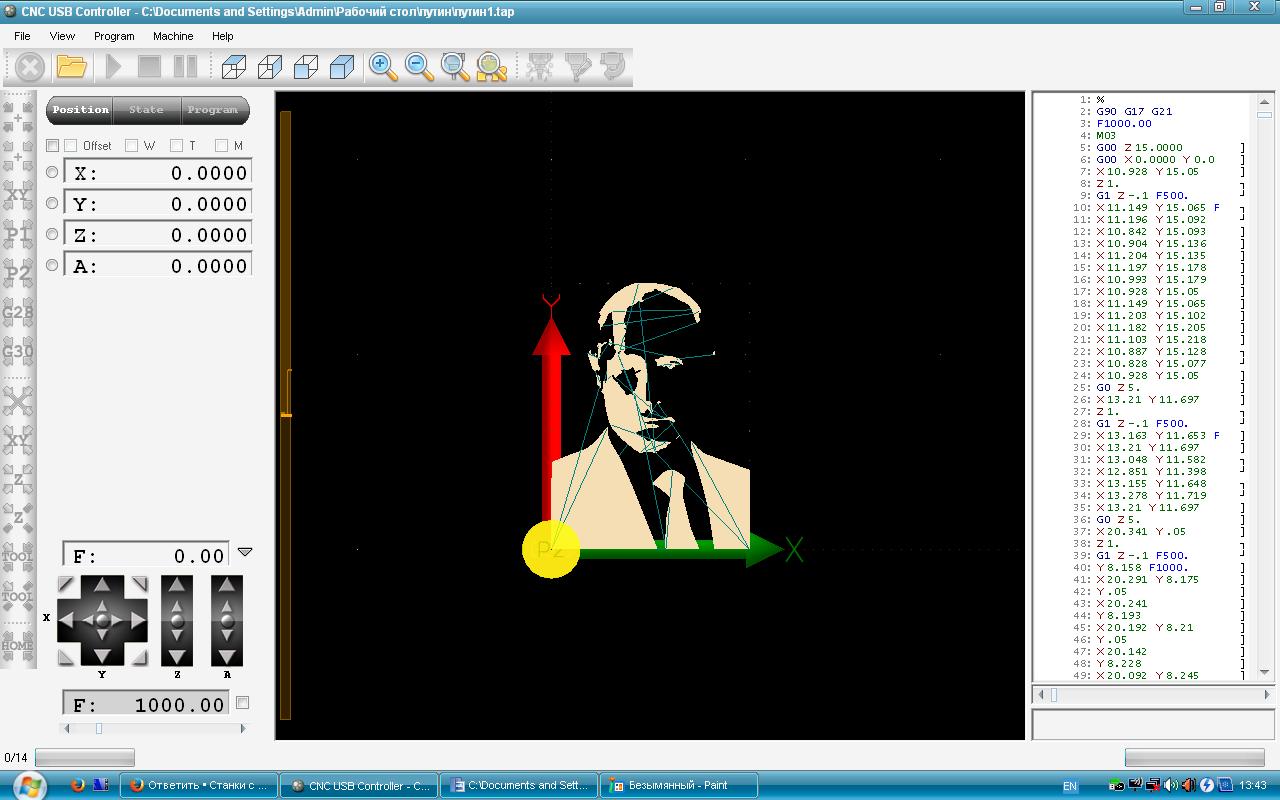

Всем здравствуйте! Недавно купил станок 3020, запустил, вроде настроил, сделал пару программ гравировальных и заметил что размеры гравировки не соответствуют размерам. начал смотреть в настройках- масштаб 1.0 везде. калибровку сделал. потом написал программу на движение по прямой на 20 мм, прорезал на оргстекле и у меня вышло 10 мм. в первой программе надо мной смеялись что типо что такую маленькую сделал хотя я до этого штангелем замерил размер обрабатываемой поверхности и в компасе все размеры выдержал. другую прогу делал через повермилл и размеры шаблона тоже проверял. думаю чтото в настройках. Помогите пожалуйста!

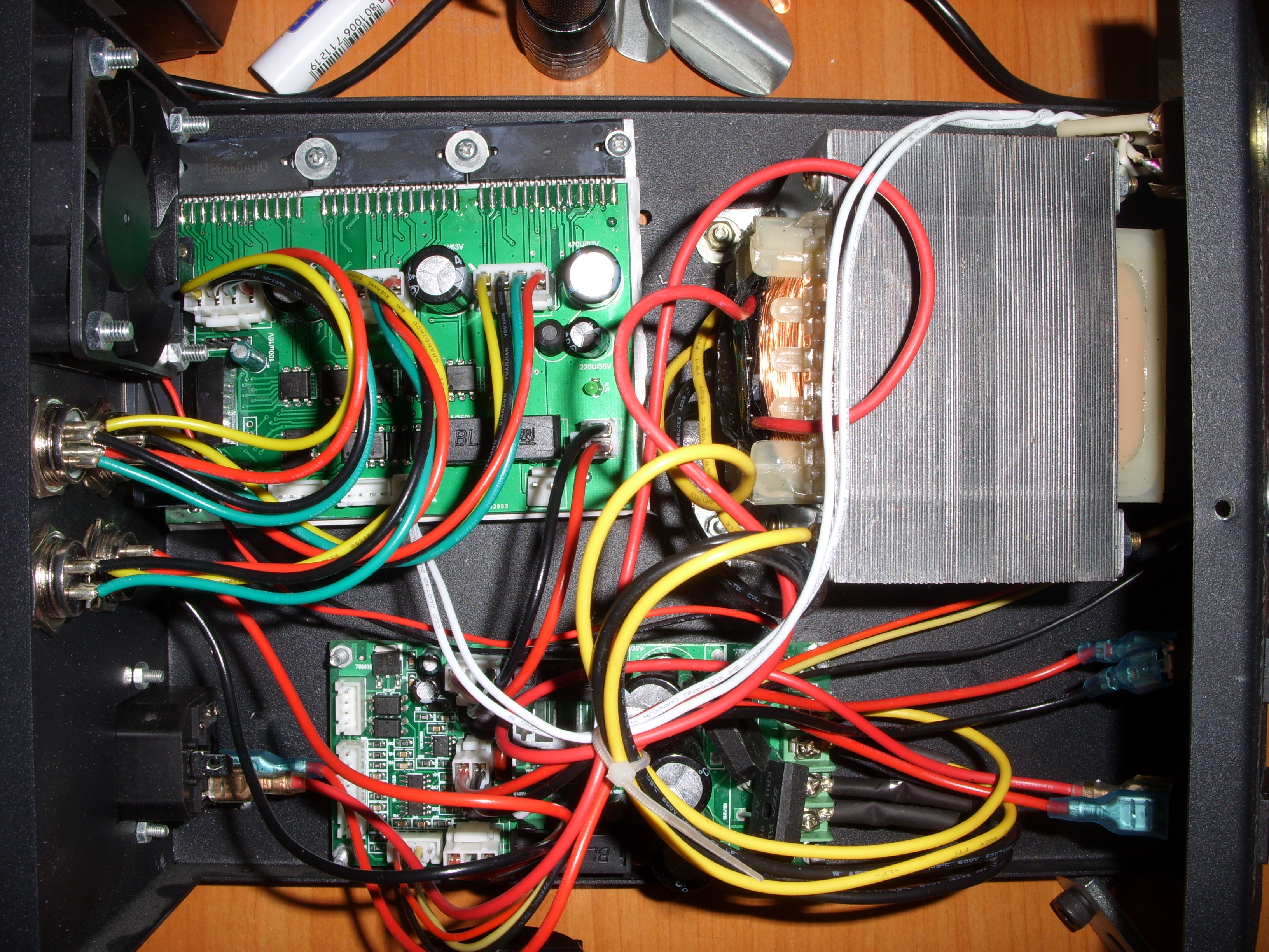

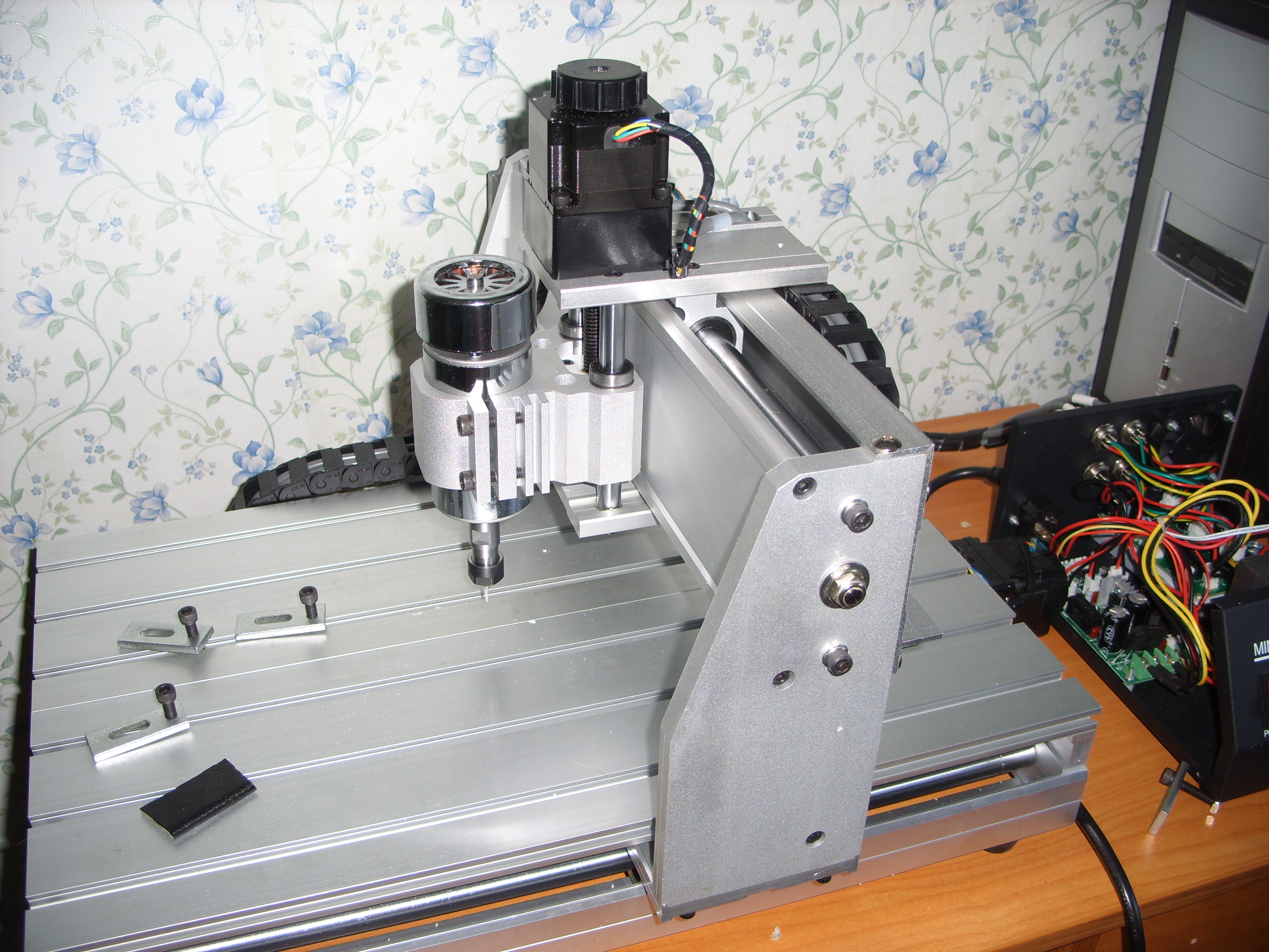

drey82, извините да забыл написать использую cnc usb controller версия 2.10.1208.601, эта программа шла вместе со станком, купил на алиэкспресс вот так называется: FREE Shipping 3040 CNC Router 3AXIS Engraver 3D Engraving Drilling Milling Machine. к сожалению информации по драйверам нету.кстати когда установил программу и подключил станок он работал, т.е. при нажатии кнопок движения в программе он двигался(ну только по оси у пришлось реверс нажимать- не в ту сторону двигался) mach3 не смог настроить хотя делал по инструкции, никак не реагирует станок.

Ребят, кто нибудь сталкивался с такой проблемой неправильного масштаба? вот скрин программы-там по у крайняя координата 20 на детали вышло 10, калибровка в программе показывает что все верно откалибровано(калибровку делал как написано у вас на форуме для программы CNC USB Controller ). когда программа делалась то при движении по у когда она передвинулась у20 в реальности она передвинулась всего на 10 мм, замерял. масштаб в программе не трогал.
вот так выглядит станок и начинка БУ (5140 просмотров) <a class='original' href='./download/file.php?id=116461&mode=view' target=_blank>Загрузить оригинал (3.98 МБ)</a>
вот так выглядит станок и начинка БУ (5140 просмотров) <a class='original' href='./download/file.php?id=116462&mode=view' target=_blank>Загрузить оригинал (3.63 МБ)</a>
вот так выглядит станок и начинка БУ (5140 просмотров) <a class='original' href='./download/file.php?id=116463&mode=view' target=_blank>Загрузить оригинал (3.9 МБ)</a>
вот так выглядит станок и начинка БУ (5140 просмотров) <a class='original' href='./download/file.php?id=116464&mode=view' target=_blank>Загрузить оригинал (154.22 КБ)</a>
делал программу на всю ширину оргстекла а вышла на половину. (5140 просмотров) <a class='original' href='./download/file.php?id=116465&mode=view' target=_blank>Загрузить оригинал (123.68 КБ)</a>
скрин3.JPG (5140 просмотров) <a class='original' href='./download/file.php?id=116466&mode=view' target=_blank>Загрузить оригинал (157.34 КБ)</a>
Сообщения: 4605
Re: Работа с программой CNC USB Controller (от cnc-planet)
Если укажешь вместо 200 -> 400 то должно быть нормально, сейчас у тебя установлено 200 импульсов на 1 мм, а нужно подать 400 импульсов на драйвер мотора.

Shmylek писал(а):...калибровку делал как написано у вас на форуме для программы CNC USB Controller . ...когда программа делалась то при движении по у она передвинулась у20 в реальности она передвинулась всего на 10 ...
Так я не понял - калибровка сделана или нет? Написав Y100, фреза на 100 сдвигается или на 50? Если на 50, значит калибровка станка не сделана - читаем мануал (Часть 2. Проверка калибровки осей станка), не забываем про шаг винта и про микрошаги драйверов.

спасибо за советы попробую сделать, калибровку делал! как написано у вас на форуме- сначала занулялся, потом заходил в настройки-калибровка, выбирал ось направления задавал значение 100, станок передвигался в программе в значении оси было тоже 100.
затупил я, замерять в программе или в реальности в момент калибровки?

Естественно в реальности: линейкой!

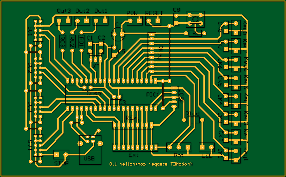

Хочу собрать MK1. Поделитесь ссылкой на рабочий софт и прошивку для пика.

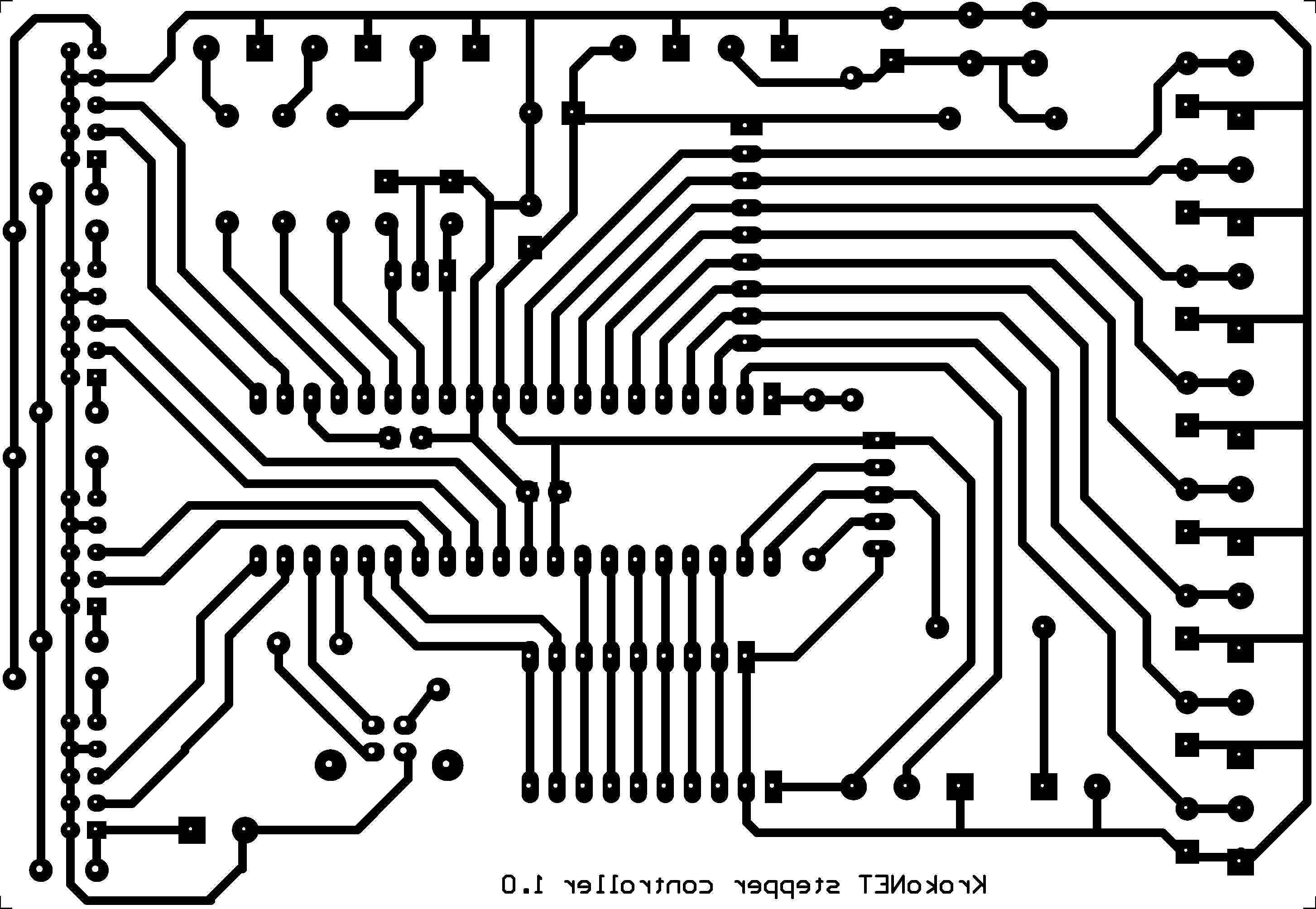

В сообщении №96 есть скрин для скачивания офф. софта. Прошивка, схема, печатка и все, что нужно для самостоятельного изготовления в приложении (в расширении hex файла стереть ".txt" иначе не выложить на форуме)

У офф софта ограничение на 25 строк кода. Нужен рабочий софт для MK1, вроде того что китайцы шлют со своими платами.
Сообщения: 3776
evgenymcp писал(а):У офф софта ограничение на 25 строк кода. Нужен рабочий софт для MK1, вроде того что китайцы шлют со своими платами.
У китайцев тот же самый офф.софт, только древней версии. Тут важна привязка программы к ID и серийному номеру процессора Pic18F4550 на плате. Китайцы клонируют процы с одинаковыми ID и версию программы не меняют. Пояснения в личку написал.

Ребята всем спасибо!!! вроде станок работает и все хорошо)

Не нашел на схеме MK1 входа probe для датчика. Получается mk1 не поддерживает сканирование поверхности? :pssdoff:
Сообщения: 3776
evgenymcp писал(а):Не нашел на схеме MK1 входа probe для датчика. Получается mk1 не поддерживает сканирование поверхности? :pssdoff:
Нет, не поддерживает. MK1 - самая упрощенная модель контроллера
