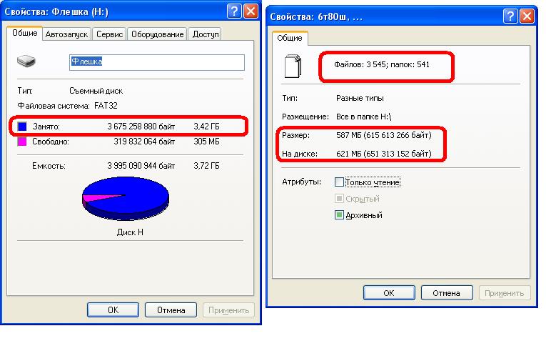

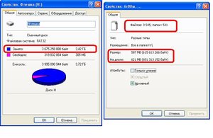

Втыкаю флешку на 4гб в Линух. Жаждю на нее записать фильм. Фильм на флешке не помещается. Стираю на флешке фильм весом 2.5гб, при этом Линух ничего не спрашивает типо стереть да/нет. Выдергиваю флешку втыкаю в винду, пытаюсь записать видик - говорит нет места.
Дергаю свойства флешки показывает что флешка размером 3.72гб, свободного места 304мб. Но когда выделяю все папки на флешке размер 600мб

aftaev писал(а):Втыкаю флешку на 4гб в Линух. Жаждю на нее записать фильм. Фильм на флешке не помещается. Стираю на флешке фильм весом 2.5гб, при этом Линух ничего не спрашивает типо стереть да/нет. Выдергиваю флешку втыкаю в винду, пытаюсь записать видик - говорит нет места.
Нельзя просто так выдёргивать - видать линукс только успел стереть имя файла из каталога, а вернуть байты в свободные ты ему не дал.

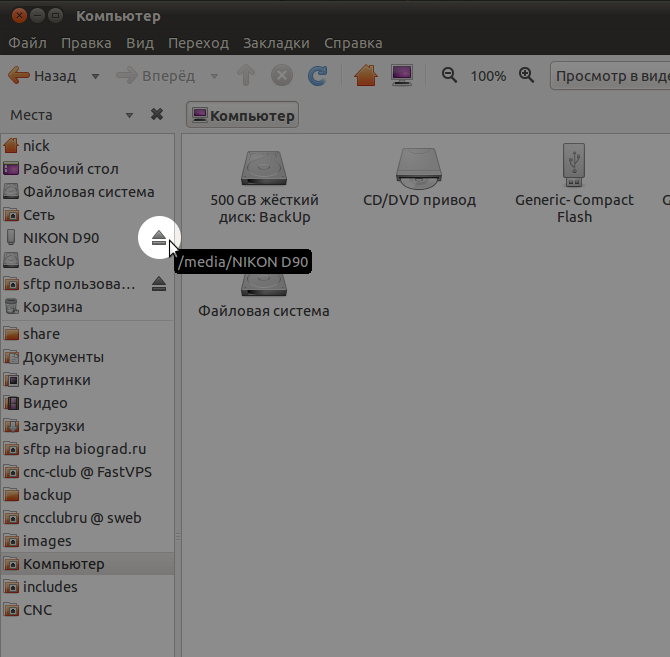

В линухе перед выдергиванием лучше нажать вот на такую кнопочку:
eject.png (2626 просмотров) <a class='original' href='./download/file.php?id=8069&mode=view' target=_blank>Загрузить оригинал (72.65 КБ)</a>
Re: Что за фигня с флешкой?
А никто не обещал, что файлы будут писаться/удалятся прямо щас. Собственно как и венде. :tongue:
На десктопе на иконке флешки жмёшь правую кнопку мыши и выбираешь "Извлечь", линукс завершает все отложенные операции и стирает иконку с десктопа - флешку можно выдёргивать.

так думкаю что когда линух удалил все в папку в своей файловой системе, винда показывала эту папку пустой. Я ее стер в винде и Линух ничего не видет.
