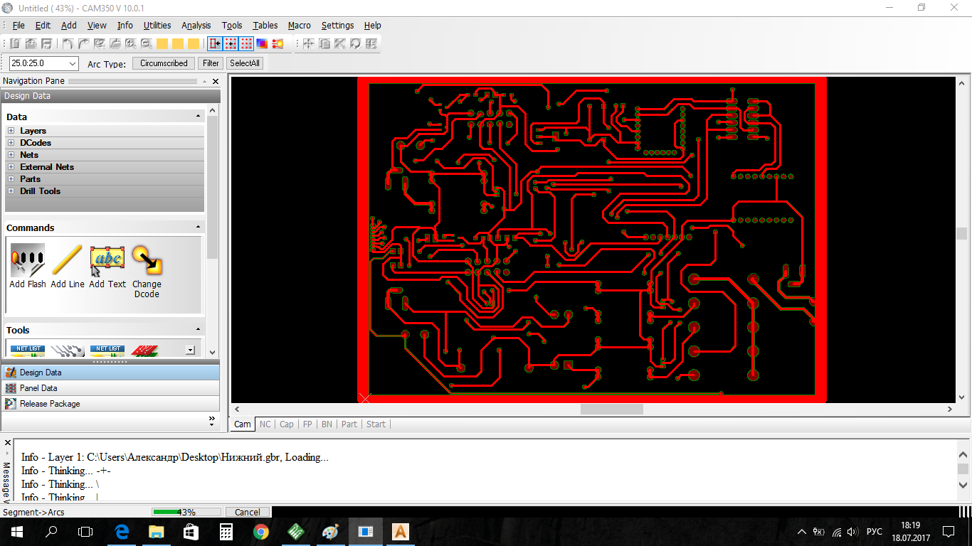

Здравствуйте. Подскажите в чем проблема и как с ней бороться... Пробую из дип трейса экспортировать гербер нижнего слоя платы размером 163х113 мм, открываю его в CAM350, открывается корректно. Дальше, как по видеоинструкции со стр. 18 данной ветки, запускаю макрос gerber2dxf и открываю свой гербер файл. Открывается моя плата, вокруг которой появляется красный прямоугольник
Безымянный.png (4007 просмотров) <a class='original' href='./download/file.php?id=116254&mode=view' target=_blank>Загрузить оригинал (182.04 КБ)</a>
, который перекрывает несколько выводов и в результате получается кривой дхф файл. В чем проблема? Может макрос не рассчитан на такой размер платы? Кто-нибудь делал относительно большие платы таким способом?

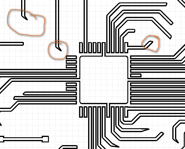

Посмотрел содержимое гербер файлов, из своей программы:
2017-07-19_104636.png (3974 просмотра) <a class='original' href='./download/file.php?id=116289&mode=view' target=_blank>Загрузить оригинал (73.31 КБ)</a>
и
2017-07-19_104720.png (3974 просмотра) <a class='original' href='./download/file.php?id=116290&mode=view' target=_blank>Загрузить оригинал (67.47 КБ)</a>
В них нет траекторий которые могли обрамлять схему, поэтому тут точно не гербер файлах дело...

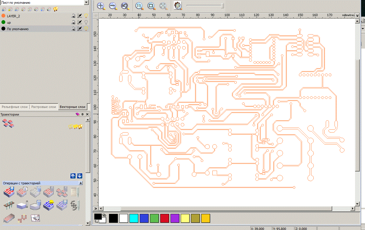

Если нужна траектория для гравировки, из моей программы можно конечно получить:
2017-07-19_112056.png (3952 просмотра) <a class='original' href='./download/file.php?id=116291&mode=view' target=_blank>Загрузить оригинал (128.11 КБ)</a>
Но пока ещё сам интерфейс программы не доделан, нет возможности совмещать 2-х сторонние платы, т.к. это в процессе разработки.

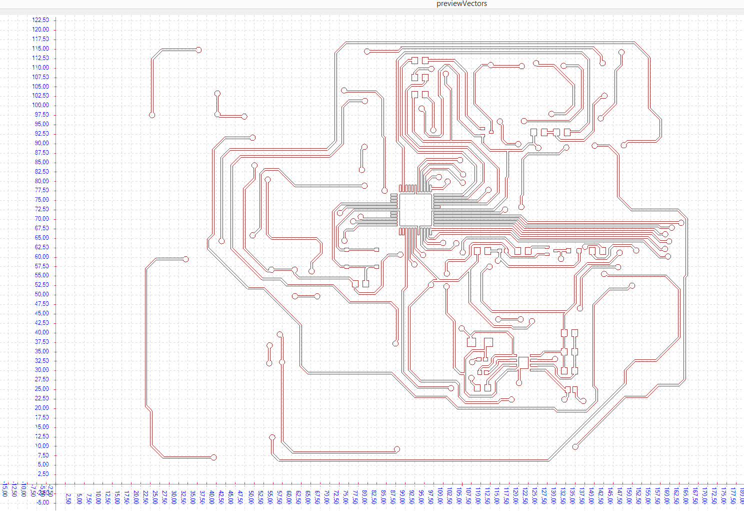

Вот сформированный DXF в CAM350.
selenur писал(а):При смене гравера, вылет гравера из патрона ведь меняется...
Это как раз не проблема. В маче есть автопоиск 0. Проблема в другом. Если отфрезеровать дорожки, то отсканировать второй раз поверхность не получится.....где-то видел упоминание программы, которая только сканирует поверхность и создает карту высот и, вроде бы, эту карту добавляет в любой g-код и потом этот код можно как обычно запускать в маче
Окружности я пока не обрабатываю:
2017-07-19_125658.png (3940 просмотров) <a class='original' href='./download/file.php?id=116308&mode=view' target=_blank>Загрузить оригинал (29.95 КБ)</a>
Из DXF у меня не получится.

shyrik76rf писал(а):Здравствуйте. Подскажите в чем проблема и как с ней бороться... Пробую из дип трейса экспортировать гербер нижнего слоя платы размером 163х113 мм, открываю его в CAM350, открывается корректно. Дальше, как по видеоинструкции со стр. 18 данной ветки, запускаю макрос gerber2dxf и открываю свой гербер файл. Открывается моя плата, вокруг которой появляется красный прямоугольник
Вложение Безымянный.png больше недоступно
в диптрейсе делайте экспорт верхнего и нижнего слоев вместе с контуром платы (предварительно его обозначив):
dip.gif (3917 просмотров) <a class='original' href='./download/file.php?id=116447&mode=view' target=_blank>Загрузить оригинал (82.75 КБ)</a>

exe писал(а):в диптрейсе делайте экспорт верхнего и нижнего слоев вместе с контуром платы (предварительно его обозначив):
Спасибо. Это помогло. Достаточно было экспортировать гербер вместе с границами платы и макрос все корректно просчитал, красная рамка находилась уже за границами платы и никак не влияла на результат.
