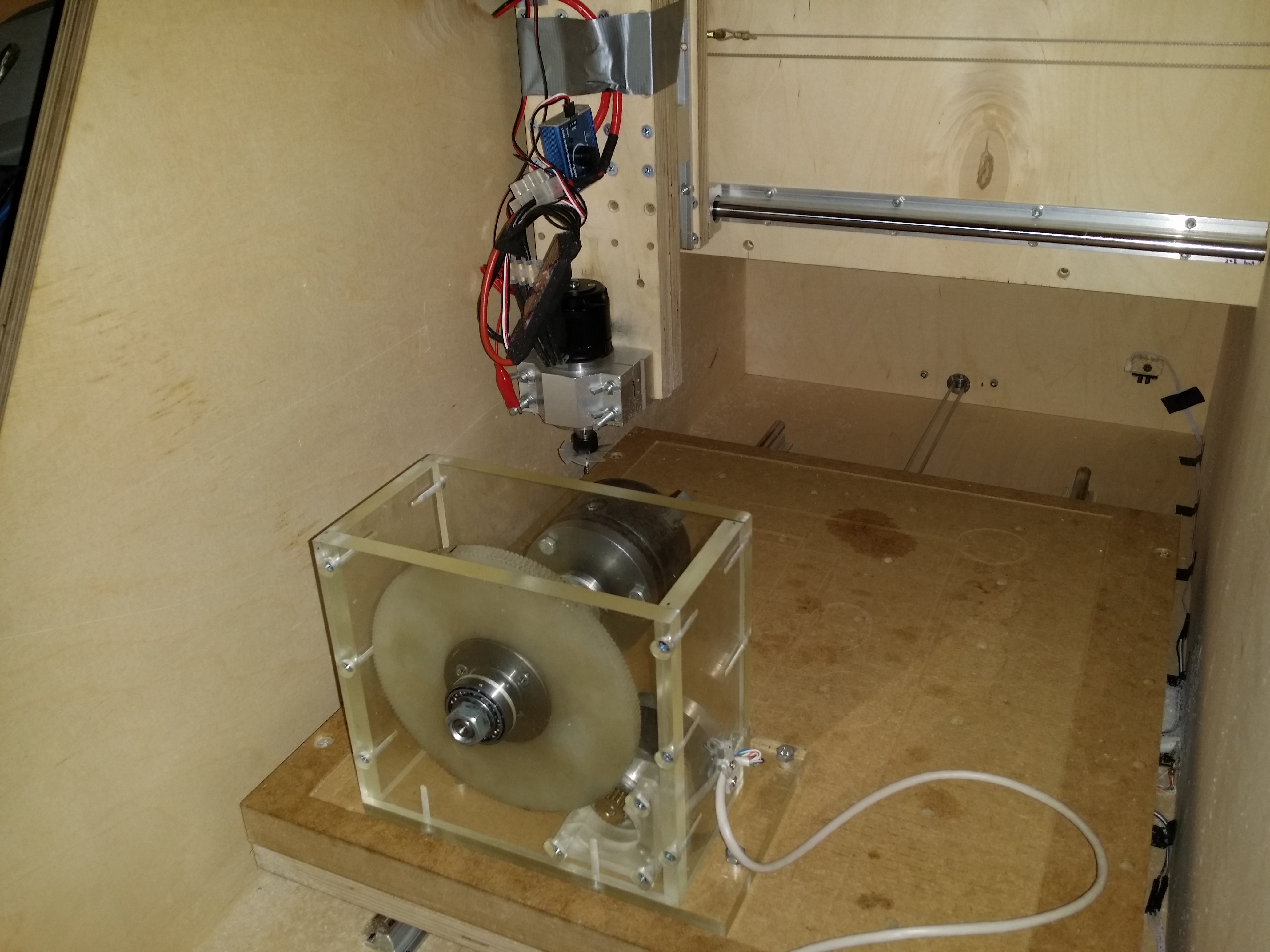

Всем привет!
Мне нужен простой постпроцессор для моего станка с поворотной осью.
Электроника на 3д принтерной прошивке. И 360 градусов для поворотки у меня = 360 мм за оборот.
Расположение поворотной оси у меня вдоль оси "У". Буква поворотной оси должна быть - "Е"
20170826_193802.jpg (4234 просмотра) <a class='original' href='./download/file.php?id=119011&mode=view' target=_blank>Загрузить оригинал (2.77 МБ)</a>
Мой постпроцессор, что написал для АртКАМа выдает следующую простую УП (можно найти в первом посту моей темы ПП АртКАМа, ну и только что заметил повторяющийся конец)

Мне нужно подобную УП получить с поворотной осью, типа: G1 X1.000 Y-1.500 Z1.000 Е5.000 и без лишних команд во время обработки.
А нужные команды уже сам доделаю.
Вот поддерживаемые прошивкой g-code
Может подскажет кто-то,что какой ПП взять из предлагаемых, что бы модифицировать под мои нужды?
Буду благодарен за любую подсказку, и ссылки для создания своего ПП с нуля.

Re: SolidCAM
Может кто подсказать, где можно глянуть в программе на станок, на который выбрал ПП? (или может в интернете)
Просто хочу найти похожий станок на мой, что бы подобрать подходящий ПП для моего станка, а походу в нем уже изменю нужные мне параметры.
Благодаря выше указанным видеоурокам, примерно понимаю где нужно копаться в ПП.
При создании траектории нужно указывать в доль какой оси расположена поворотная ось, или это в ПП прописывается где-то?

Сообщения: 8408
Re: SolidCAM
Попробуй методом подбора выбрать пост
смотри 4 осевые посты с 4 осью вдоь Y
букву Е вряд ли какой пост выведет, но это можно попровить в посте

Благодарю!
Учту.
Но как понять из предлагаемых постов какой 4-х осевой и вдоль "У"?
01.jpg (4168 просмотров) <a class='original' href='./download/file.php?id=119087&mode=view' target=_blank>Загрузить оригинал (45.73 КБ)</a>
Сообщения: 8408
Re: SolidCAM
Над твоим выделенным стоит 4 Х
ищи где стоит 4 Y
такие там были, видел , но не пробовал у меня вдоль Х

Re: SolidCAM
Я что тоне найду все три файла... прп нету, а остальные 2 есть.
Как раз в недостающем файле можно определять вдоль какой оси расположена поворотная ось. (нашел на форуме инструкцию...)
Нашел для МАЧа 4У, но смущает последовательность осей
001.jpg (4136 просмотров) <a class='original' href='./download/file.php?id=119141&mode=view' target=_blank>Загрузить оригинал (232.85 КБ)</a>
У фанука X Z в роди бы норм, но смущает С Y последовательность (поворотная ось же на столе должна быть..?)
002.jpg (4136 просмотров) <a class='original' href='./download/file.php?id=119142&mode=view' target=_blank>Загрузить оригинал (264.37 КБ)</a>
Или это не имеет значения?
Я даже не знаю с какой стороны подойти...
Может у кого-то есть пост с механикой подобный моему станку?
Выручайте, кто может.
Или может есть видео где с нуля можно механику задать что во вложениях выложил?
А до тех пор почитаю найденные инструкции и буду учился делать траектории по разным стратегиям, а то толку никакого от ПП не будет.

И такой ещё у меня вопрос.
Могу ли я использовать 4-х осевой постп. для 3-з осевой обработки?
Допустим будет готов для моего станка ПП на 4 оси, нужно ли будет создавать ещё один пост для 3-х осей.
По моим догадкам достаточно 4-х осевого ПП, просто при 3-х осевой обработке 4-я ось не будет задействована. Верно ли мыслю?
Сообщения: 8408
Re: SolidCAM
4х осевой на 3х осях работает
у меня 2 поста на 3 и 4 оси, так попроще
Смотри, выбираешь пост 4 Y, делаешь простую уп и генеришь код, смотришь что выдает
методом подбора постов находишь самый подходящий и потом пытаешься его поправить
Вобще советую попробовать на сапре поспрашивать, самые продвинутые по солиду там :good:
