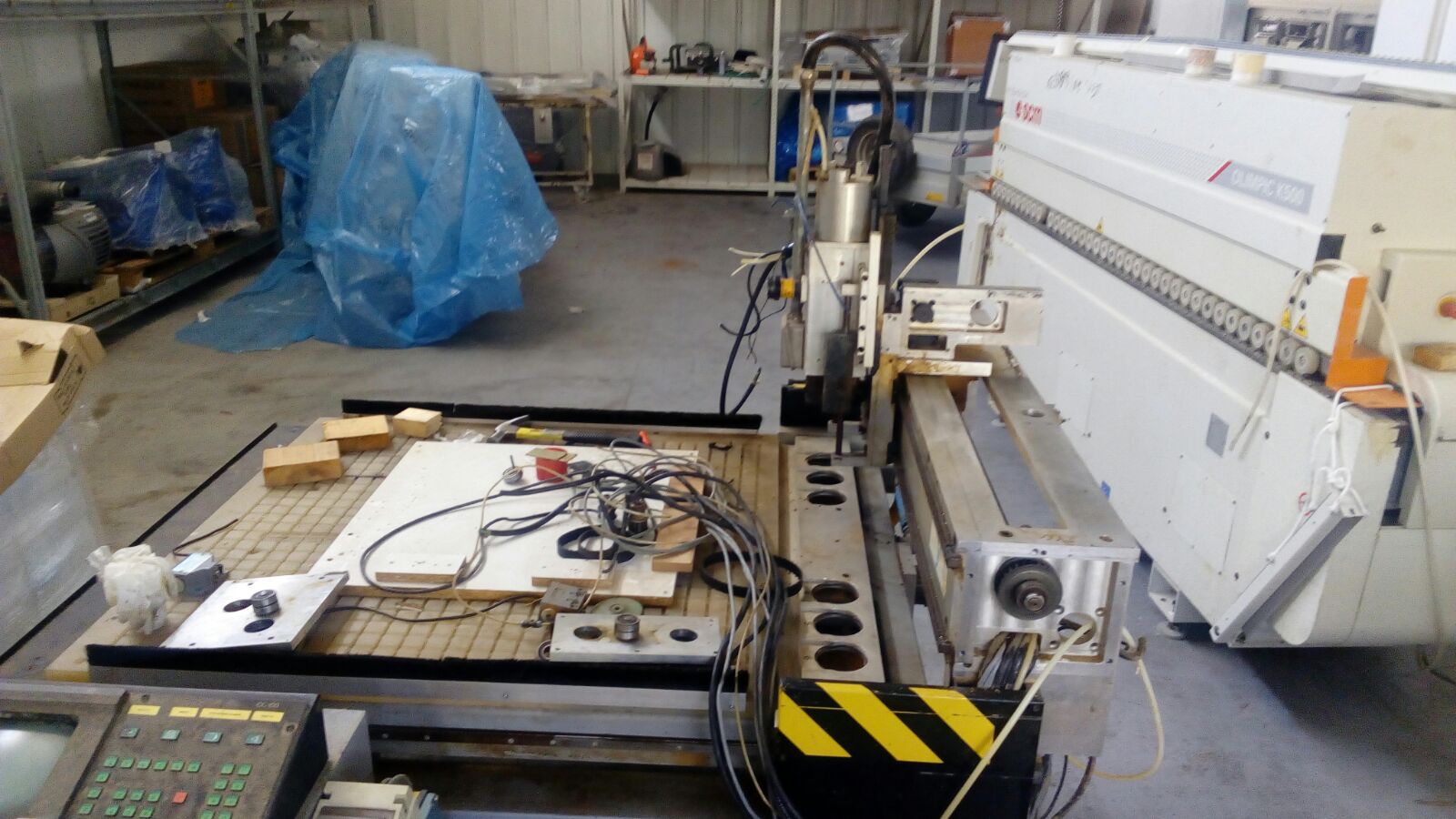

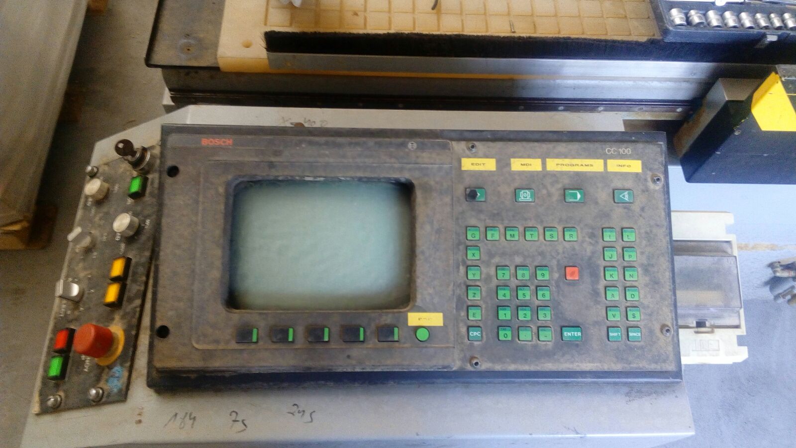

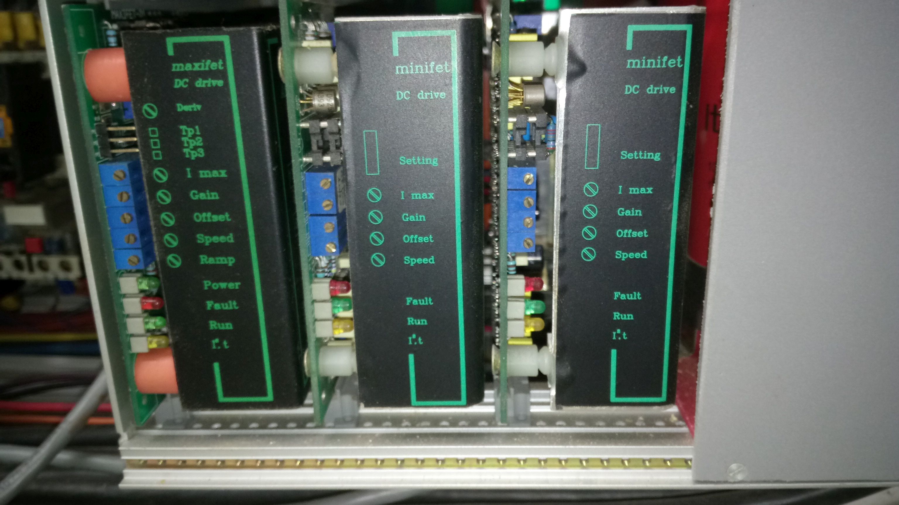

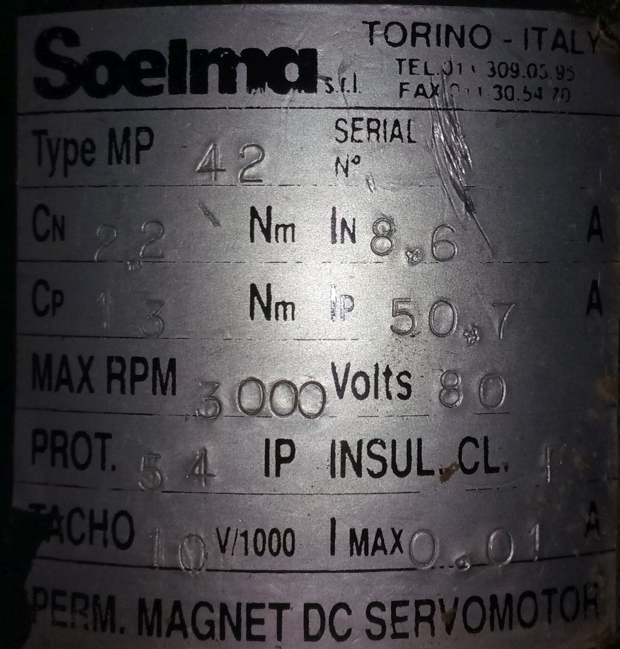

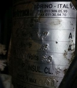

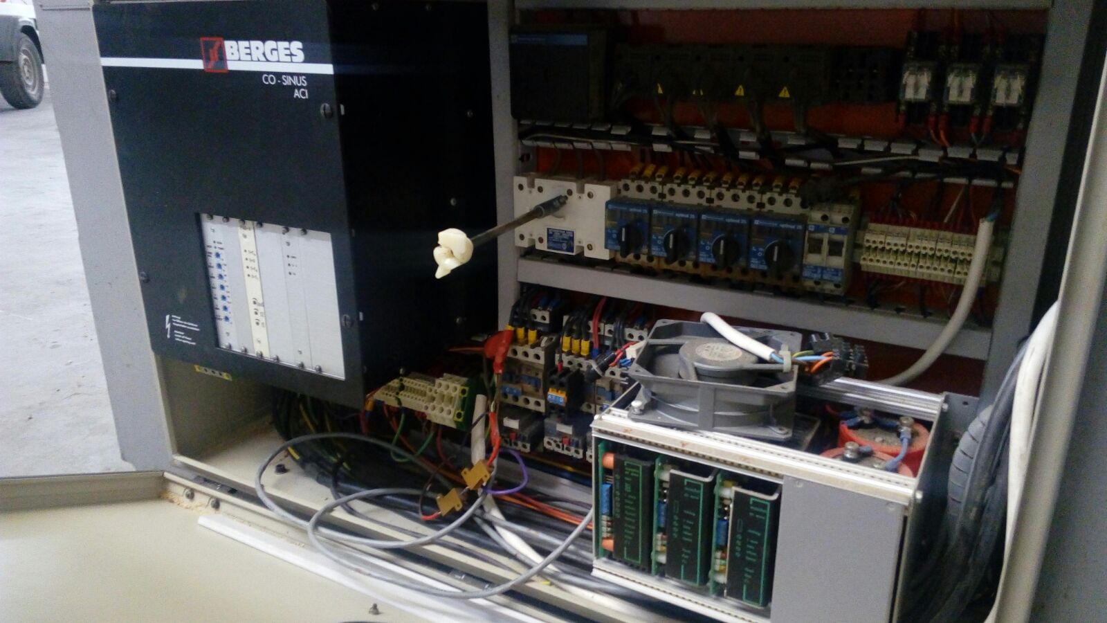

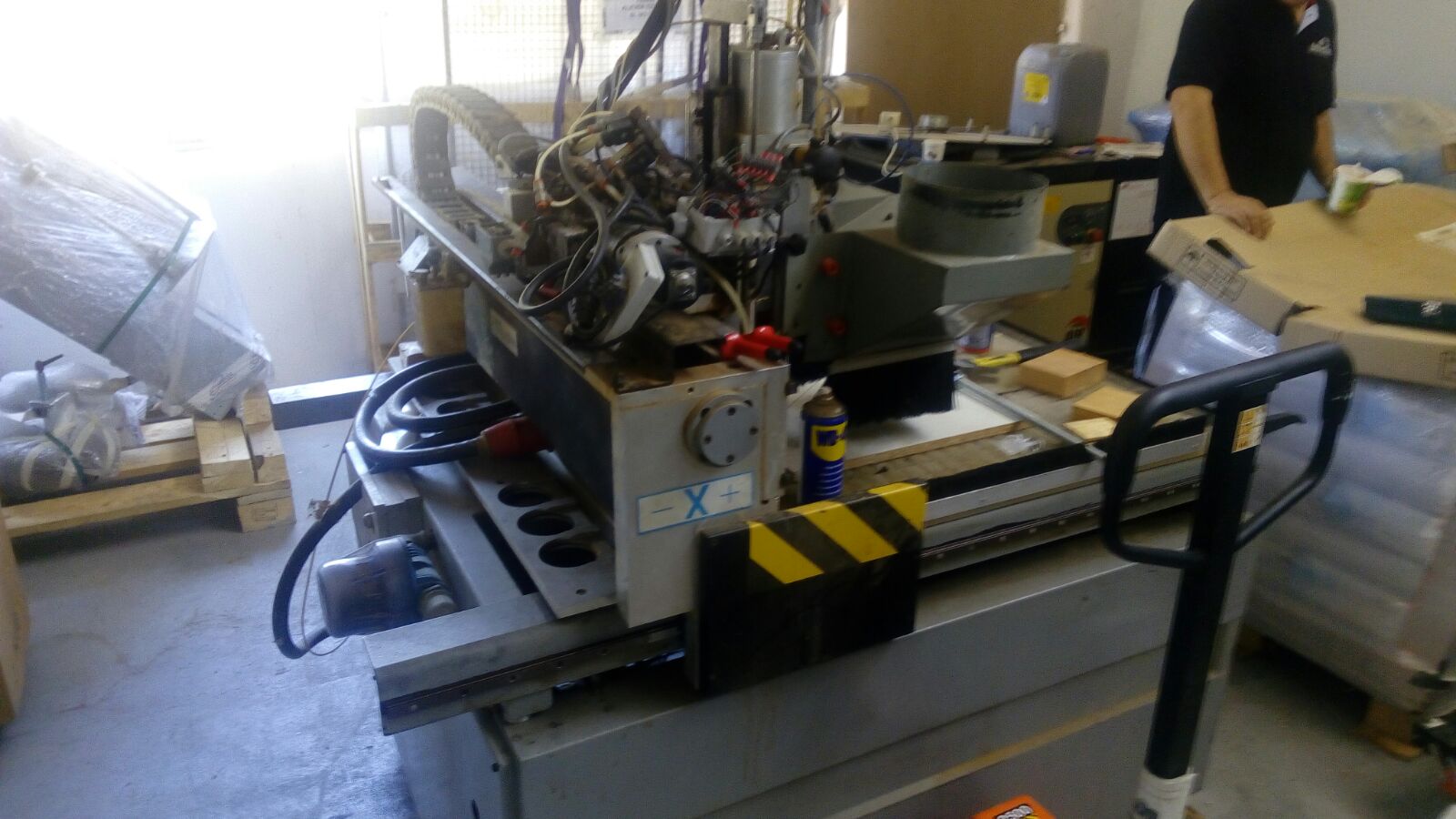

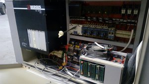

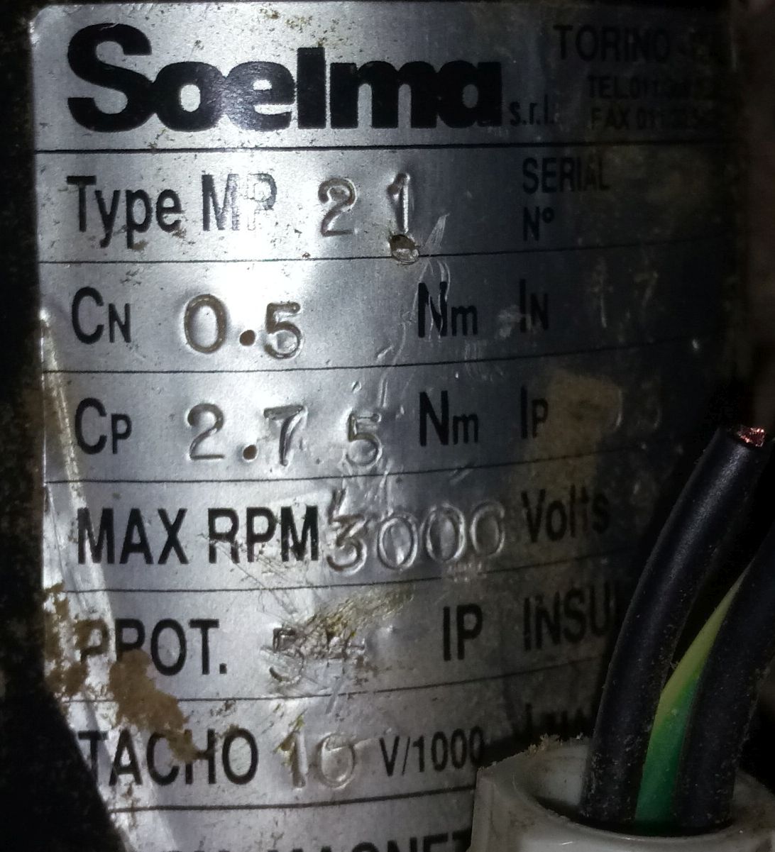

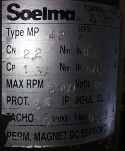

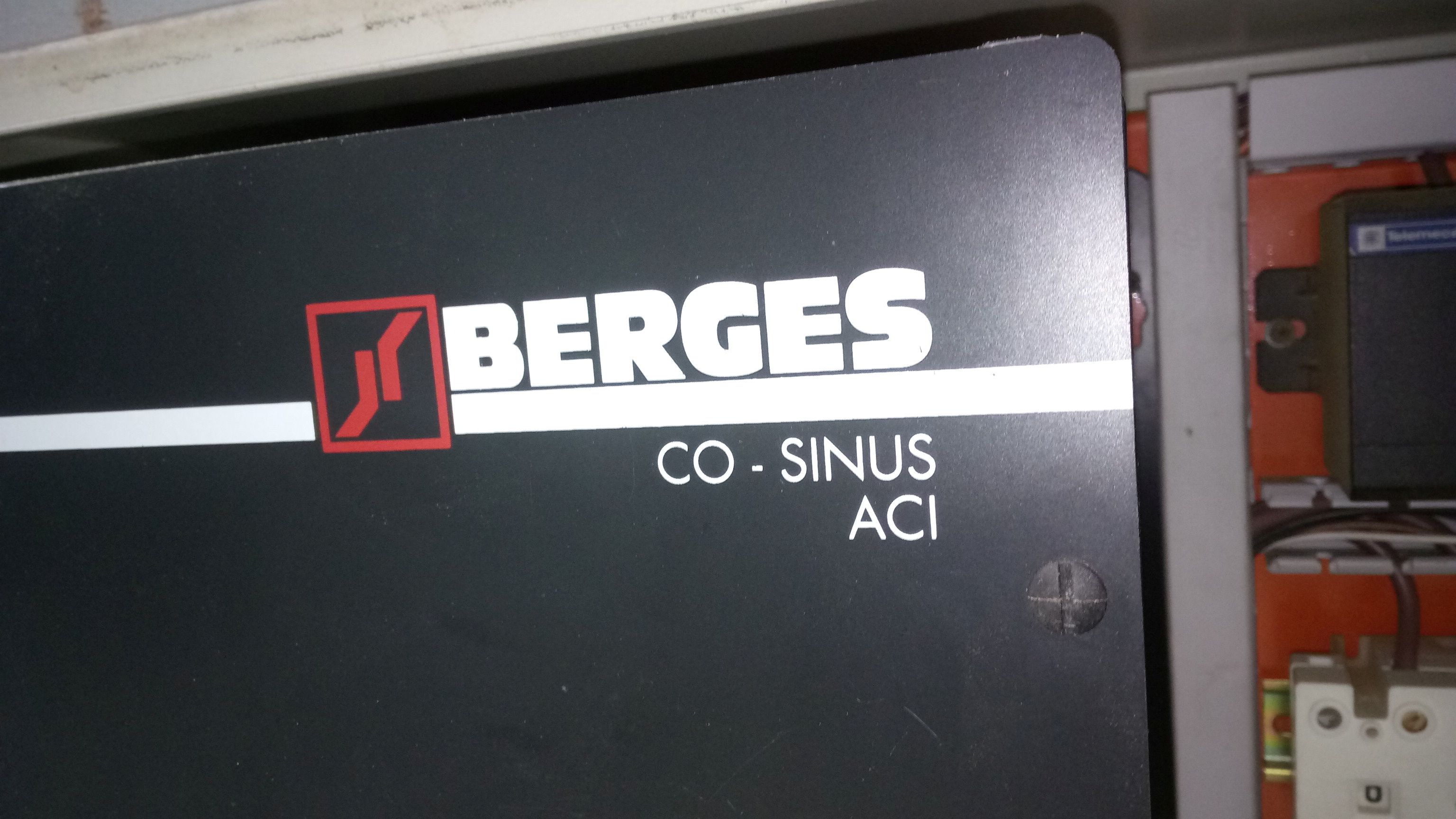

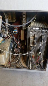

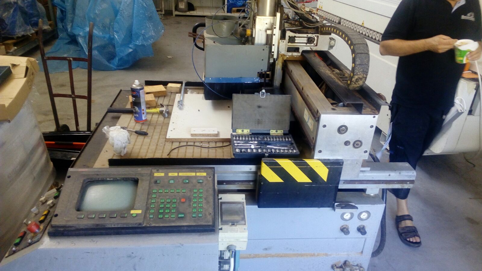

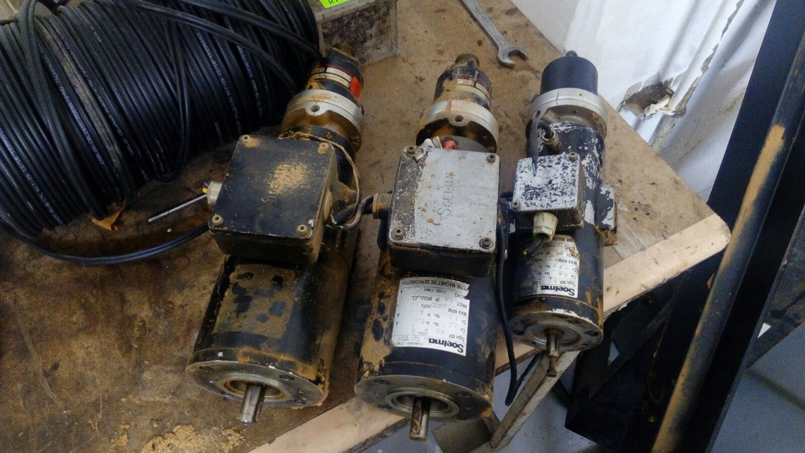

Достался вот такой станочек.
Решили перебрать станок с заменой движков и мозга,
но потом решили попытаться оставить моторы с драйверами, и прежде чем я полезу туда методом тыка хотелось бы узнать совета специалистов.
Дело в том что я никогда не сталкивался с такими моторами и драйверами.
Предполагаю Кфлоп + плата аналог но по моторам надо решить что-то.
Да и как мне сказали там драйверы были живые.

Re: Нужна помощь по неизвестным двигателям и драйверам.
Дык а какая информация вам нужна ? моторы - обычные щеточные сервы на постоянных магнитах. будут жить с любым подходящим усилком. че у него висит на жопе в качестве устройства обратной связи - хз. нада лезть под крышку и смотреть. Но даже в самом расхреновом случае - внешнее устройство без проблем скидывается в помойку и меняется на нужное. воткнуть туда энкодер на желаемое количество импульсов проблем не составляет. По моторам - перебрать, проверить подшипники, щетки, коллектора и пусть себе живут. совершенно нормальные моторы. усилки родные если живые - я бы тоже оставил. они настроены и подходят к данным моторам. так же оставить схему питания всего этого добра - транс там или блоки питания.. по управлению - на 99% уверен что усилки управляются по аналогу. соответсвенно с кфлопом+ каналог будут жить без проблем.
Еще бы глянуть - куда шел кабель обратной связи с мотора - в усилок (тахогенератор или резольвер - под замену) или в мозг (энкодер - можно оставить.) Хотя и тах (резольвер) можно оставить. если система жила и все родное - кинуть на оси линейки или доп энкодеры на противоположные концы винтов и спокойно жить. катотак.

Я так и подумал всё как вы описали.
На выходных займусь проверкой.
На концах двигателей энкодеры подключенные в старый мозг бош.
Блик питания там огромней трансформатор вроде живой короче будем по максимуму использовать всё родное кроме мозга.
У станка минимум часов наработано хоть он и старый,
Его использовали на заводе для тестирования инструмента, завод делает инструмент для дерево обработки.
Короче они купили новый, а этот ушёл ))

на крайний случай возможно установка таких драйверов?
http://www.ebay.com/itm/400W-Leadshine- ... SwdIFXy96s
