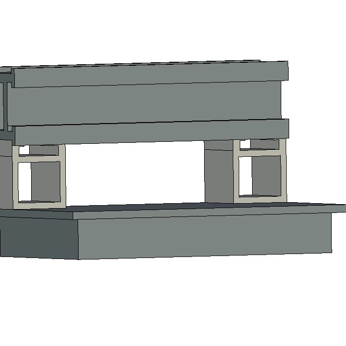

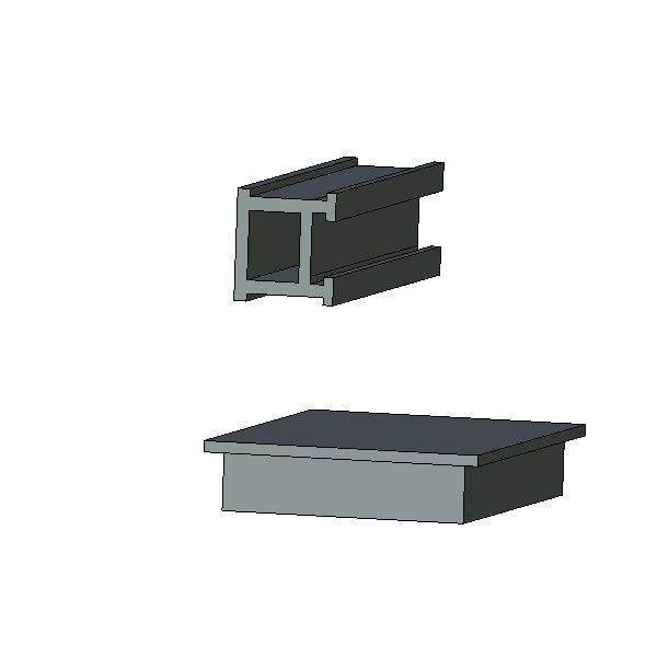

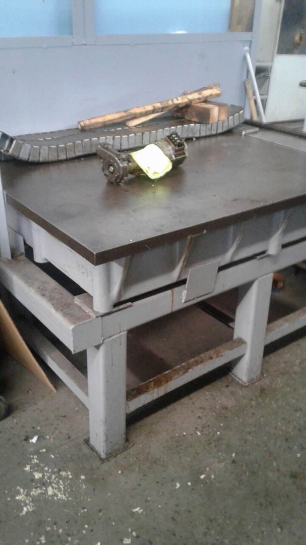

А если раму сделать из поверочного стола 1600х1000 чугун. А портал из балки токарного 360х310. С запасом вроде как. Опоры для балки ищу из чего сделать. Стол подвижный лучше? Если стол двигать тогда у меня поле рабочее 600 не получается, если только каретки на 400мм разводить и стол за основание будет на 100 выезжать тогда только только.

Re: ЧПУ фрезер по металлу 900х600
Это уже другой станок и другие деньги будет.

frezeryga писал(а):Это уже другой станок и другие деньги будет.
Зато вариант с плитой в разы лучше и сталюку пилить сможет.
Может если он все остальное сделает на уровне этой плиты и на комплектуху не по жлобится. А главное если найдет где все фрезернуть. Такой станок уже предполагает прижимы для рельс итд.

frezeryga писал(а): Такой станок уже предполагает прижимы для рельс итд.
Я себе делал без всяких предположений, просто потому что выставлять проще, хотя в доках пишут(для большей жёсткости и точности).
Здесь уже надо полюбому тут уже огромные массы железок и нагрузки уже другие тут надо делать уже все как на пром ОЦ весовая категория уже наравне.

На чем поднимали балку над станиной, из чего стол?

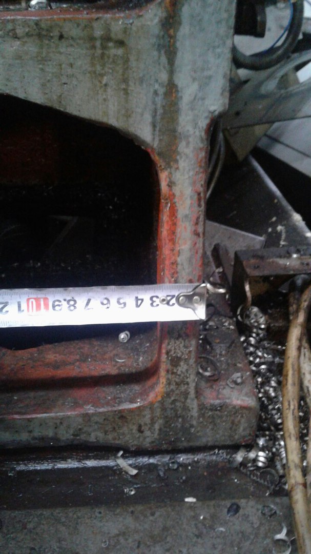

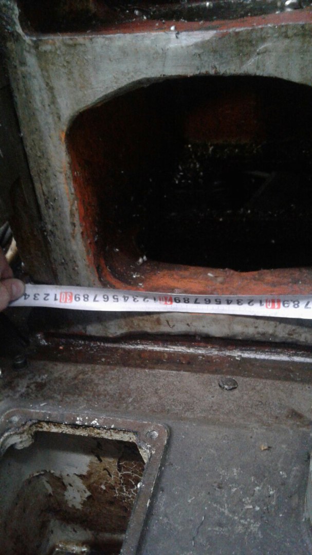

Rfid
Сообщения: 10
Зарегистрирован: 27 фев 2017, 20:08
Сообщение Rfid »

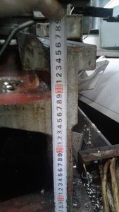

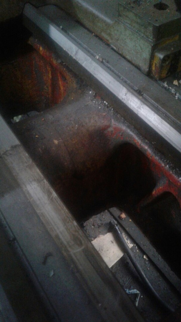

Думаю опоры делать из той же балки. Пошел снимать балку со станка надо её детально обмерить.
21.jpg (4810 просмотров) <a class='original' href='./download/file.php?id=115999&mode=view' target=_blank>Загрузить оригинал (20.32 КБ)</a>
В таком виде опоры шлак.

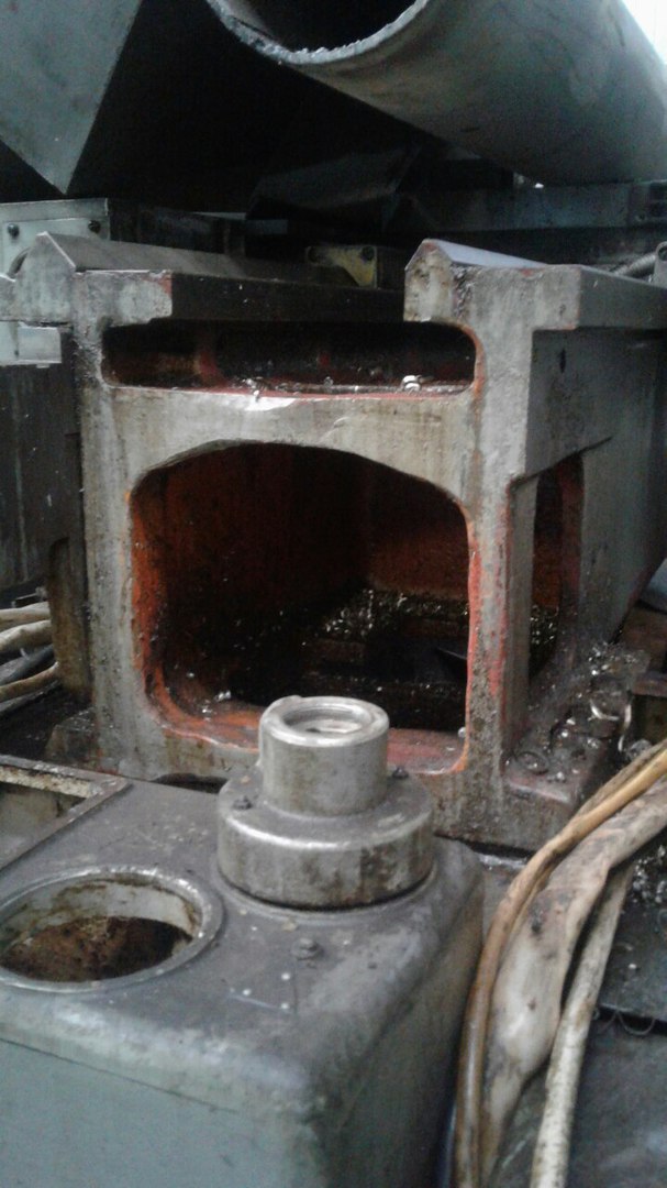

Rfid
Сообщения: 10
Сообщение Rfid »
frezeryga писал(а):В таком виде опоры шлак.
3.jpg (4795 просмотров) <a class='original' href='./download/file.php?id=116001&mode=view' target=_blank>Загрузить оригинал (119.23 КБ)</a>
1.jpg (4795 просмотров) <a class='original' href='./download/file.php?id=116002&mode=view' target=_blank>Загрузить оригинал (110.45 КБ)</a>
2.jpg (4795 просмотров) <a class='original' href='./download/file.php?id=116003&mode=view' target=_blank>Загрузить оригинал (110.71 КБ)</a>
Фрезерюга, я думаю надёжно. (4795 просмотров) <a class='original' href='./download/file.php?id=116004&mode=view' target=_blank>Загрузить оригинал (114.13 КБ)</a>
5.jpg (4795 просмотров) <a class='original' href='./download/file.php?id=116005&mode=view' target=_blank>Загрузить оригинал (102.31 КБ)</a>
Две тонкие вертикальные стенки без ребер.
Rfid
Сообщения: 10
Сообщение Rfid »

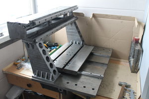

frezeryga писал(а):Две тонкие вертикальные стенки без ребер.
Я тебя понял, вот это место использую.
6.jpg (4783 просмотра) <a class='original' href='./download/file.php?id=116007&mode=view' target=_blank>Загрузить оригинал (94.67 КБ)</a>

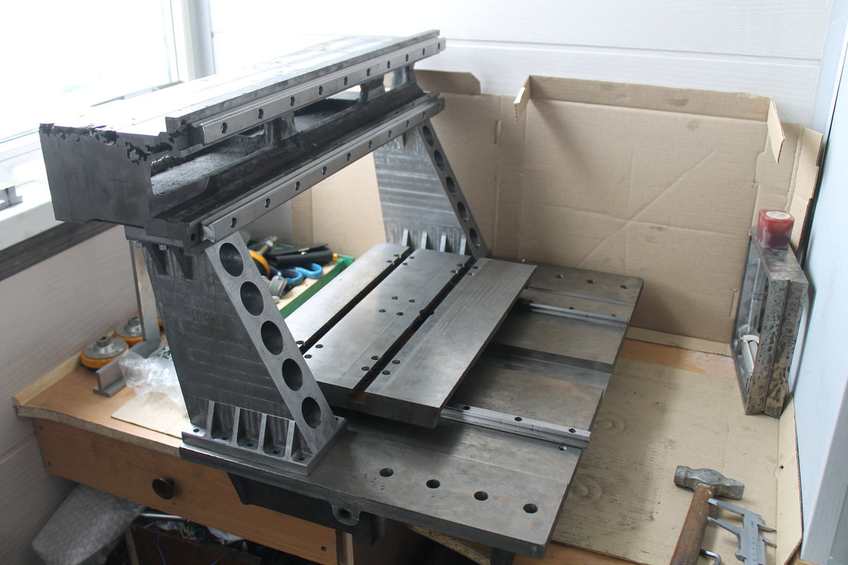

Lafayette
Сообщения: 3349
Репутация: 445
Сообщение Lafayette »
Rfid писал(а):
стол- плита поверочная
балка-станина ТВ7
стойки делал сам
IMG_2582.jpg (4738 просмотров) <a class='original' href='./download/file.php?id=116030&mode=view' target=_blank>Загрузить оригинал (169.38 КБ)</a>
