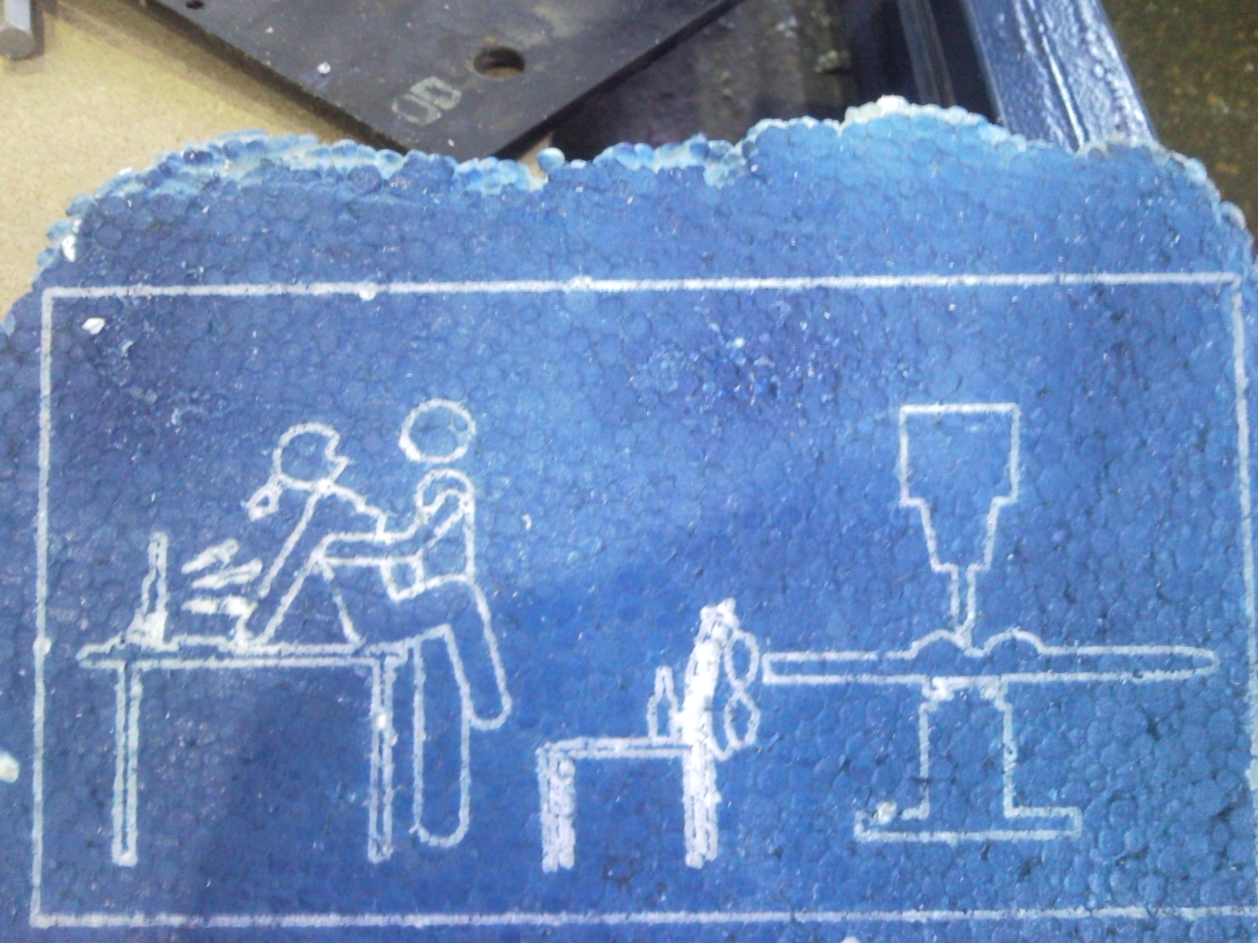

Тима
Сообщения: 3073
Репутация: 1089
Настоящее имя: Тимур
Откуда: КБР
Re: Станок для проверки потенциала стакостроителя
Сообщение Тима »
Работа продолжается:
Наш логотип (3440 просмотров) <a class='original' href='./download/file.php?id=8024&mode=view' target=_blank>Загрузить оригинал (1.16 МБ)</a>
Наш логотип
&quot;Ваш логотип&quot; (3440 просмотров) <a class='original' href='./download/file.php?id=8023&mode=view' target=_blank>Загрузить оригинал (1.44 МБ)</a>
"Ваш логотип"
Дорогу осилит идущий!
Зачет! Оформим тебе почетного участника :).
