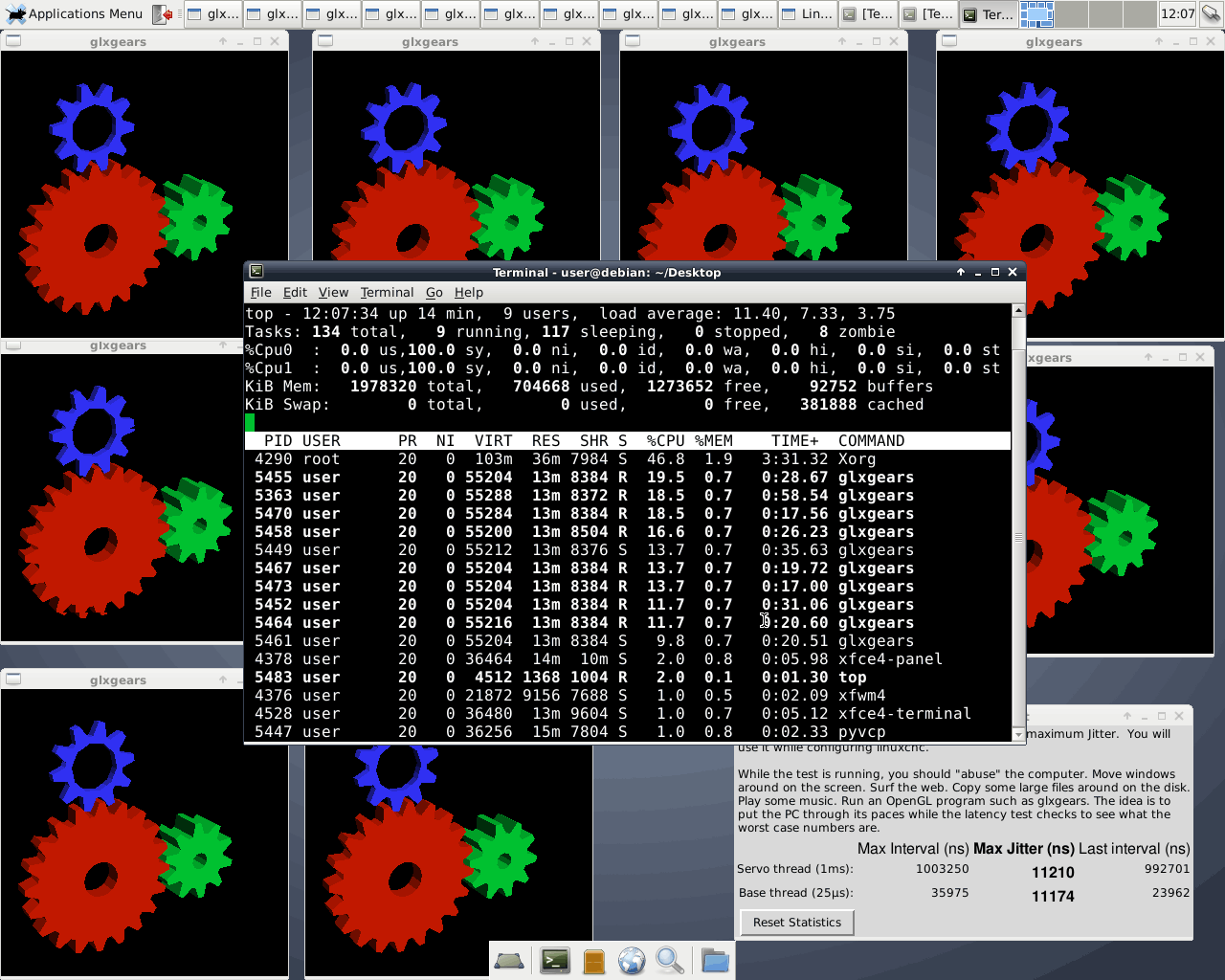

Argon-11
Сообщения: 2068
Репутация: 461
Re: Latency-test показания на разных материнских платах
Сообщение Argon-11 »
Планирую под LinuxCNC использовать старенький ПК: чипсет i945, ЦП Pentium D 820 (2 ядра), 3Гб ОЗУ, видео HD6750 (шина 128бит).
Изначально Latency Test при доп. нагрузке выдавал чудовищные числа, порядка 1200000. Почитал статеечку http://wiki.linuxcnc.org/cgi-bin/wiki.p ... gSMIIssues. В линуксе, увы, нуб, поэтому решил попроще, через программку smictrl в конце статьи. Но установить из репозитория не удалось - ошибка типа "нет доступа к архиву".
После "isolcpus=1" стало несколько лучше: числа снизились до 125000.
Далее после "sudo apt-get install libgl1-mesa-swx11" числа снизились совсем до хороших величин, при небольшой нагрузке выше 9000 не поднимались.
При запуске одного экземпляра glxgears все в норме. Запуск второго снова приводит к чудовищным цифрам. Кроме того 2-й и далее экземпляры glxgears выглядят как, мягко говоря, слайд-шоу, почти статичные картинки.
Получится у меня добиться от этой системы нормальной работы? Вроде на P4 у людей все нормально шуршит.
Сообщения: 21923
Argon-11 писал(а):При запуске одного экземпляра glxgears все в норме. Запуск второго снова приводит к чудовищным цифрам.
Latency "прыгает" в момент запуска glxgears, а потом показывает небольшие значения (кнопка "Reset Statistics")?
Argon-11
Сообщения: 2068
Репутация: 461
После сброса статистики числа тоже немалые.
Только что после относительно длительного тестирования без доп. нагрузки обнаружил неприемлемые значения, аж 2мсек. Есть подозрения, что с железом какая-то фигня. Не должна эта сборка давать такие тормоза.
Проверял latency на дешевом ноутбуке 10-летней давности с урезанным чипсетом. Даже у него результаты лучше, хотя по идее должно быть наоборот.
Сообщения: 7490
Argon-11 писал(а):После сброса статистики числа тоже немалые.

Зато заметил, что при загрузке в Live режиме с флэшки результат гораздо лучше, 7 экземпляров glxgears хотя бы запускаются. При загрузке с HDD более двух приложений совсем не запускается - будь то 3й экземпляр glxgears или браузер. Видимо диск дохнет или SATA контроллер мамки.
А вот в старом ноуте в Live режиме вообще сказочные цифры - при 7 экземплярах glxgears + HD ролике с youtube цифры не превышают 11000!

Крутилось без тормозов 18 экземпляров glxgears.
LPT разъема у ноута нет, есть смысл использовать его в связке с Ethernet-шагогенераторами.
