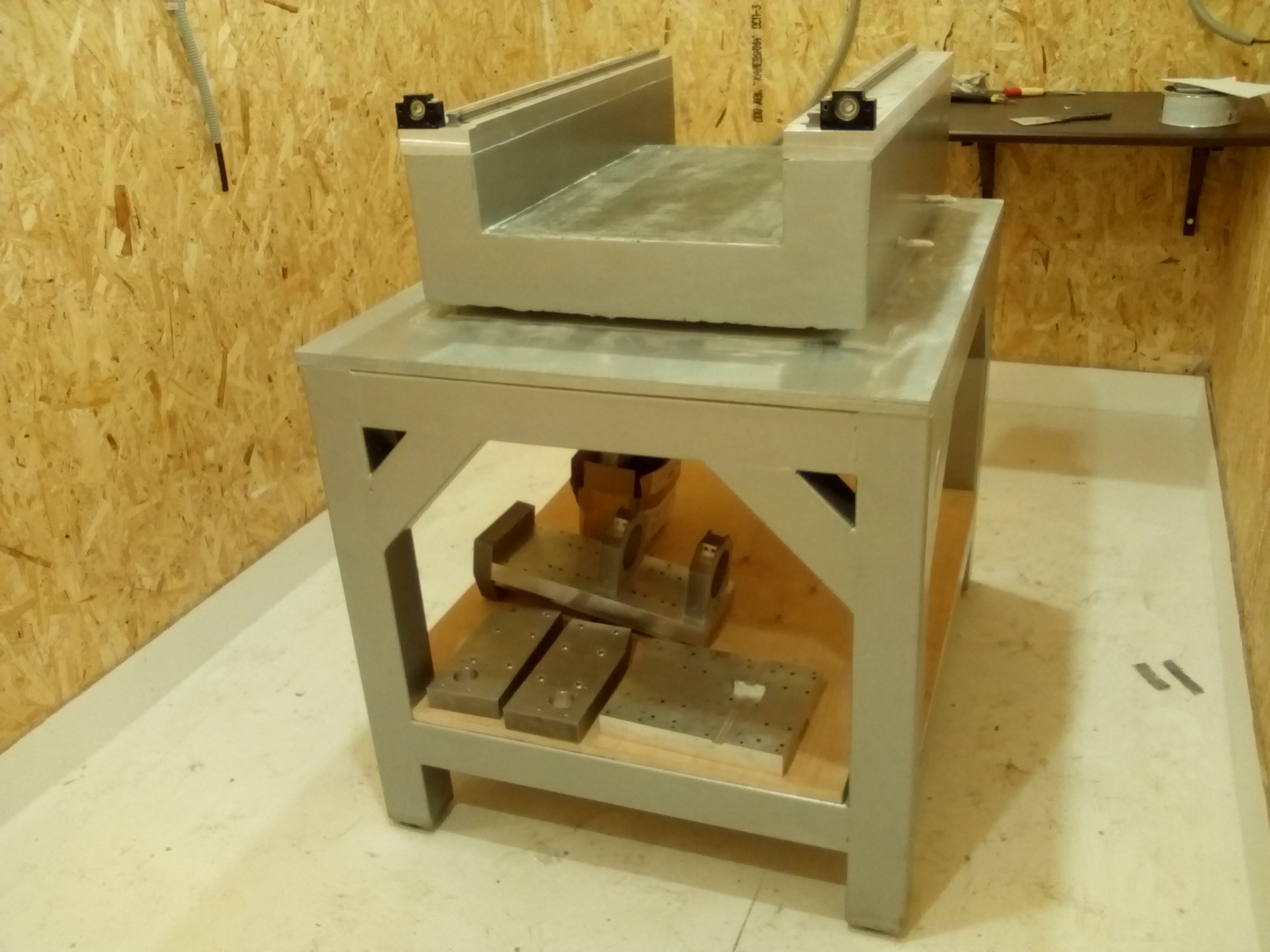

Не разобрался ещё до конца с креплением станка к тумбе и тумбы к полу.
При заливке станины заложил четыре закладных гайки м12. Я планирую станок к тумбе прикрутить жёстко на 4 болта м12, в уже тумбу выставить на вибропорах в уровень.
Что думаете насчёт этого?
И ещё, что если вибропоры сделать самостоятельно? Допустим, из болтов м16, а с нижней стороны опоры приклеить толстую резину?

Вставлю 5 копеек по поводу станка и виброопор:
есть станок, около 800 кг на ОВ70 (4 штуки). так вот, его можно довольно знатно вогнать в резонанс только двигая станину руками. благо суппорт станка двигается только вертикально, если бы было что-то подобное портальнику - качало бы как говно в проруби. Так что опоры типа ОВ и иные вибро - это далеко не всегда для станка хорошо. Но есть и плюс - гасят отлично вибрации от станка и пол не пляшет.Раньше столы рядом со станком тоже подпрыгивали. Для портальника всё-таки достаточно регулируемых по высоте опор и каких-то антискользящих резинок не особо толстых. он же не вибрирует, как штамп или что-то подобное.

Наверное, сделаю вот как: между основанием станка и крышкой тумбы положу две полоски толстой резины, в ногах тумбы сделаю закладные гайки М12 и поставлю пока на самодельных опорах из этих же болтов.
Если окажется, что хенд-мейд виброопор не хватает, докуплю нормальных. Тех же ОВ-70, у них как раз шпилька М12.
Первоначальную вибрацию будет гасить резина под станком, но не думаю, что она позволит сильно расколбашиваться станку.
Тумба получилась такая вот:

По моему опыту, достаточно просто регулируемых ног. Вес станка приличный, если грызть дюраль, то ничего никуда не ускачет.

Там ещё и жёсткость станочка лошадиная, на мой взгляд, и на деревянном основании отлично будет. Дёшево, сердито, и вибрацию будет гасить. Т.к. для себя--ещё и травмобезопасней.
Можно ещё и резиновые ролики с блокировкой добавить. Я бы занялся "столиком" после сборки. Вибрации будут только при резонансных частотах, а их ещё и поймать надо.

сделал наконец подставку под станок и он переехал-таки на свое законное место в гараж! :hehehe:
Я знал, что он тяжелый, но что настолько....
Пока тащили вдвоем с товарищем, чуть не родили по ежу.
Кг 170 станина весит, и это без стола еще и всего навесного люминя.
Так же прошпаклевал автошпатлевкой и покрасил молотковой краской в серебристый цвет.
Решил пока что к подставке станок не прикручивать, просто поставить на самоделных виброопорах. Как запущу его наконец, посмотрю будет ли ездить при работе. Если будет, прикручу жестко.
