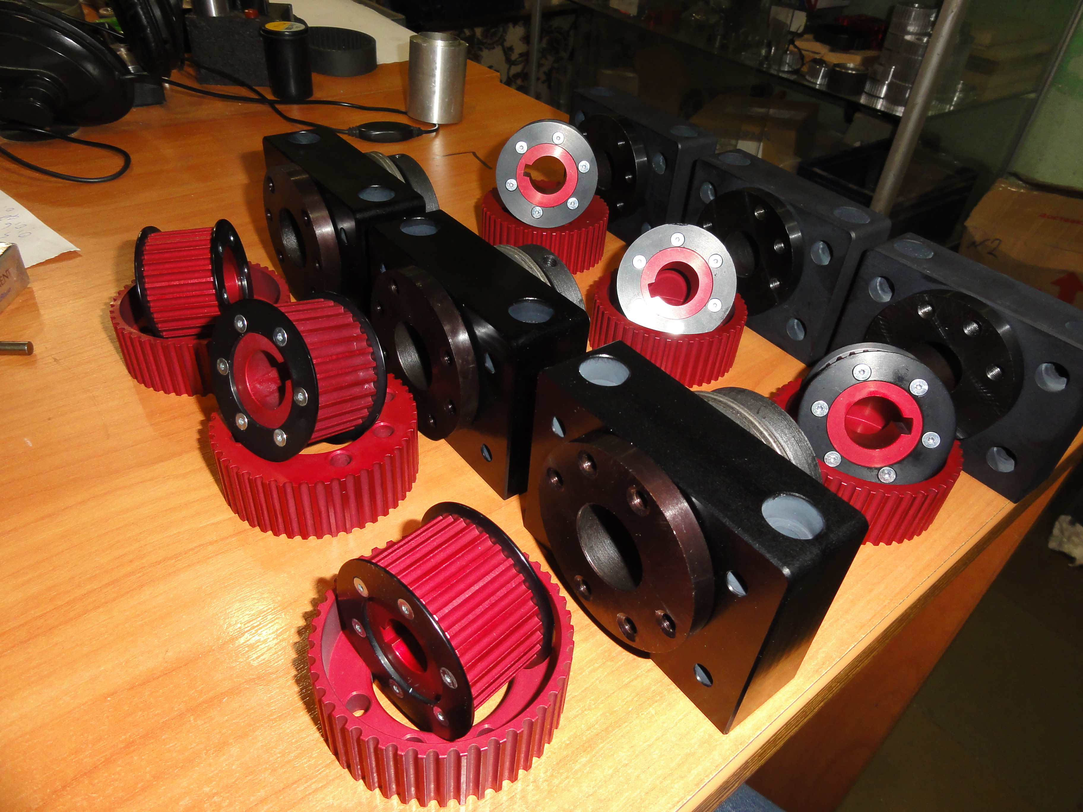

Понемногу начали сбегаться детальки с анода
photo_2017-07-11_15-02-06.jpg (5035 просмотров) <a class='original' href='./download/file.php?id=115813&mode=view' target=_blank>Загрузить оригинал (100.54 КБ)</a>
photo_2017-07-11_15-02-14.jpg (5035 просмотров) <a class='original' href='./download/file.php?id=115814&mode=view' target=_blank>Загрузить оригинал (104.22 КБ)</a>
photo_2017-07-11_15-02-21.jpg (5035 просмотров) <a class='original' href='./download/file.php?id=115815&mode=view' target=_blank>Загрузить оригинал (133.35 КБ)</a>
photo_2017-07-11_15-02-25.jpg (5035 просмотров) <a class='original' href='./download/file.php?id=115816&mode=view' target=_blank>Загрузить оригинал (123.42 КБ)</a>

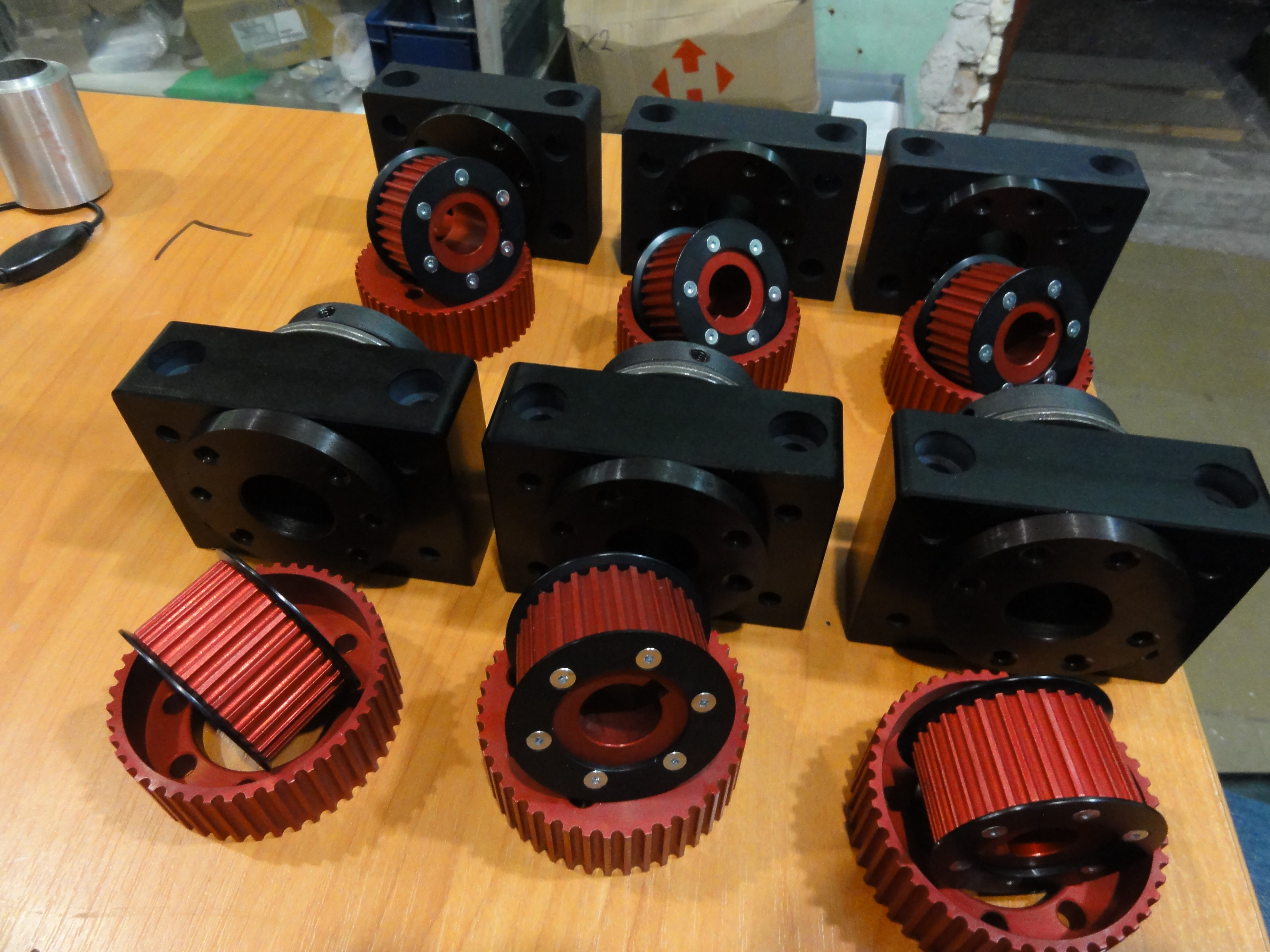

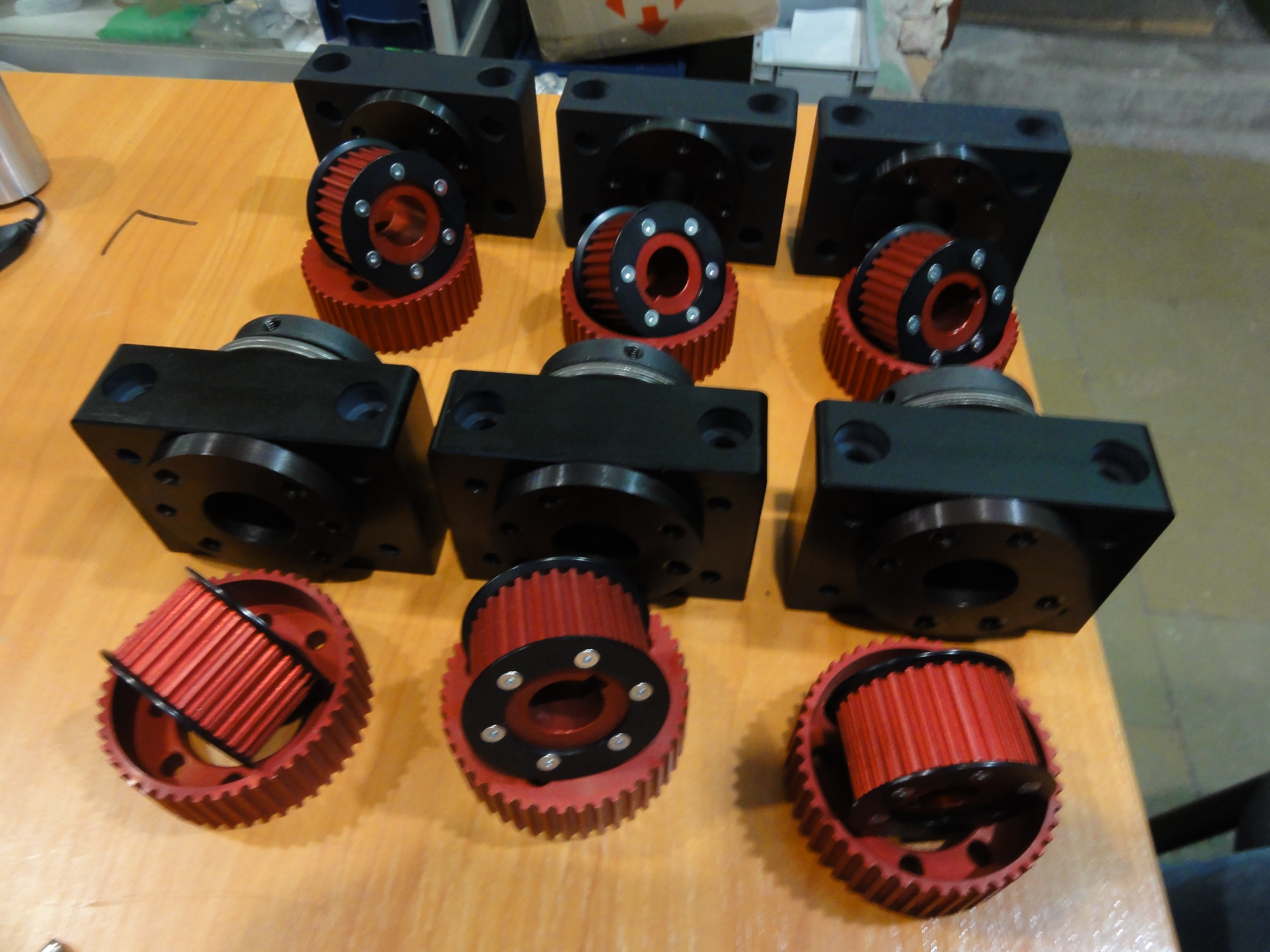

вот очередная версия. Учли многие пожелания и замечания, встречайте одним словомhttps://www.youtube.com/watch?v=lO_-d7UwQrk
DSC09488.JPG (4828 просмотров) <a class='original' href='./download/file.php?id=116101&mode=view' target=_blank>Загрузить оригинал (3.91 МБ)</a>
DSC09489.JPG (4828 просмотров) <a class='original' href='./download/file.php?id=116102&mode=view' target=_blank>Загрузить оригинал (3.68 МБ)</a>
DSC09490.JPG (4828 просмотров) <a class='original' href='./download/file.php?id=116103&mode=view' target=_blank>Загрузить оригинал (3.51 МБ)</a>
DSC09491.JPG (4828 просмотров) <a class='original' href='./download/file.php?id=116104&mode=view' target=_blank>Загрузить оригинал (3.78 МБ)</a>
DSC09492.JPG (4828 просмотров) <a class='original' href='./download/file.php?id=116105&mode=view' target=_blank>Загрузить оригинал (3.52 МБ)</a>
DSC09493.JPG (4828 просмотров) <a class='original' href='./download/file.php?id=116106&mode=view' target=_blank>Загрузить оригинал (3.64 МБ)</a>
DSC09494.JPG (4828 просмотров) <a class='original' href='./download/file.php?id=116107&mode=view' target=_blank>Загрузить оригинал (3.77 МБ)</a>
DSC09495.JPG (4828 просмотров) <a class='original' href='./download/file.php?id=116109&mode=view' target=_blank>Загрузить оригинал (3.53 МБ)</a>
DSC09496.JPG (4828 просмотров) <a class='original' href='./download/file.php?id=116110&mode=view' target=_blank>Загрузить оригинал (3.51 МБ)</a>
DSC09497.JPG (4828 просмотров) <a class='original' href='./download/file.php?id=116111&mode=view' target=_blank>Загрузить оригинал (3.5 МБ)</a>
DSC09495!.jpg (4828 просмотров) <a class='original' href='./download/file.php?id=116108&mode=view' target=_blank>Загрузить оригинал (1.59 МБ)</a>

Можно в кратце + и - данной конструкции?
aegis
Сообщения: 3171
Репутация: 1810
Настоящее имя: Михайло
Re: продам вращающиеся гайки
Сообщение aegis »
+ более точное центрирование (соосность) по сравнению с предыдущими версиями
+ термичка, шлифовка (точность вращения больше)
+ можно делать преднатяг подшипников (тарельчатые пружины)
- сложно и довольно дорого изготавливать (по сравнению с старой версией). этот минус касается меня а не Вас, так что не всчет
