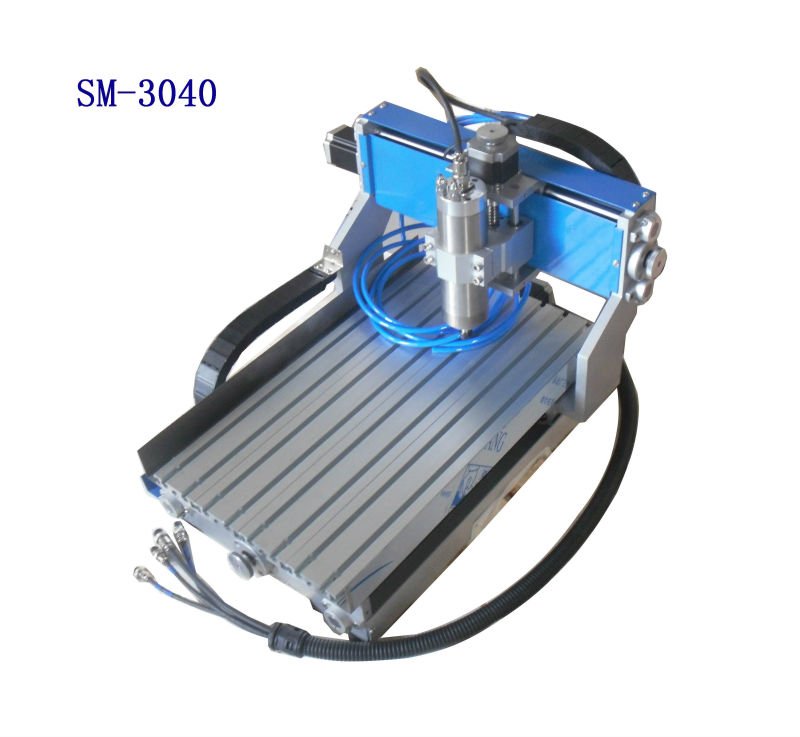

Добрый день!
Может кто подскажет, почему у меня станок режет все зеркально?
Где посмотреть в настройка или это что то другое?
Станок китайский
477298924_166.jpg (2749 просмотров) <a class='original' href='./download/file.php?id=8019&mode=view' target=_blank>Загрузить оригинал (56.54 КБ)</a>

Если Мач, то в настройках движков поставить(снять) галочку инверсии.

aksentis напишите из какой программы управляется станок, фигуру которую фрезеровали и что получилось. Этого вполне достаточно чтобы ответить на ваш вопрос:
aksentis писал(а):почему у меня станок режет все зеркально?

tesny писал(а):Если Мач, то в настройках движков поставить(снять) галочку инверсии.
А где их эти настройки найти?

2cme писал(а):aksentis напишите из какой программы управляется станок, фигуру которую фрезеровали и что получилось. Этого вполне достаточно чтобы ответить на ваш вопрос:
Управляется МАСН3. А фигуру любую, ну текст например....
Сообщения: 34042
Re: Зеркально
aksentis писал(а):Управляется МАСН3.
Заходишь в настройки моторов и меняешь сигнал DIR на провотиположный и все

Всем спасибо, нашел
