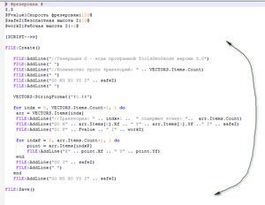

novodk писал(а):G-код который создаёт программа подойдёт для Mach3 ?

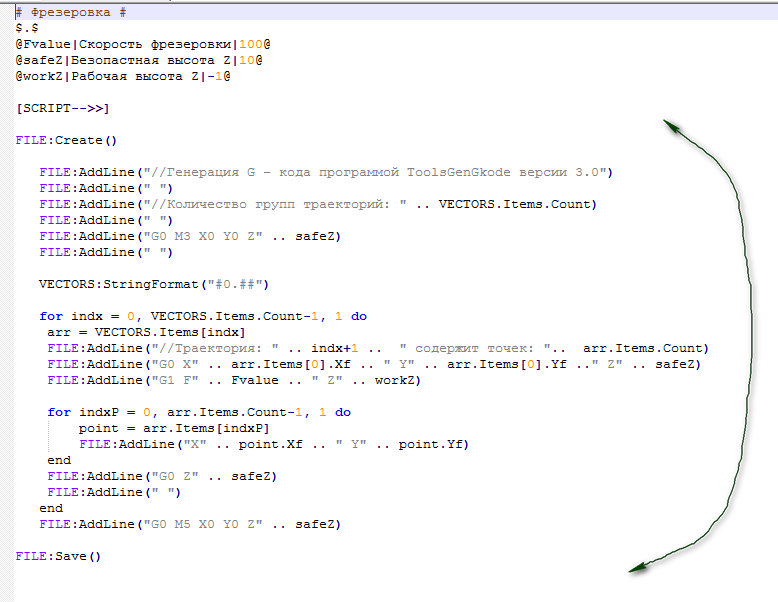

Перед генерацией G-кода, в модуле выбирается профиль станка, профили хранятся в виде файлов, вот пример файла:
2017-07-06_124405.png (3725 просмотров) <a class='original' href='./download/file.php?id=115491&mode=view' target=_blank>Загрузить оригинал (36.69 КБ)</a>
Стрелкой выделен текст скрипта, для LUA движка, что позволяет генерировать G-код под конкретную программу, или контроллер.

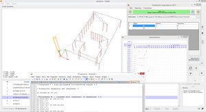

Сейчас делаю модуль для выжигания в 3-й версии, так-что о тебе не забыл :-) просто в новой версии проще уже будет добавлять и править функционал, плюс в профиле станка будет удобнее попробовать адаптировать под твой принцип работы :-)

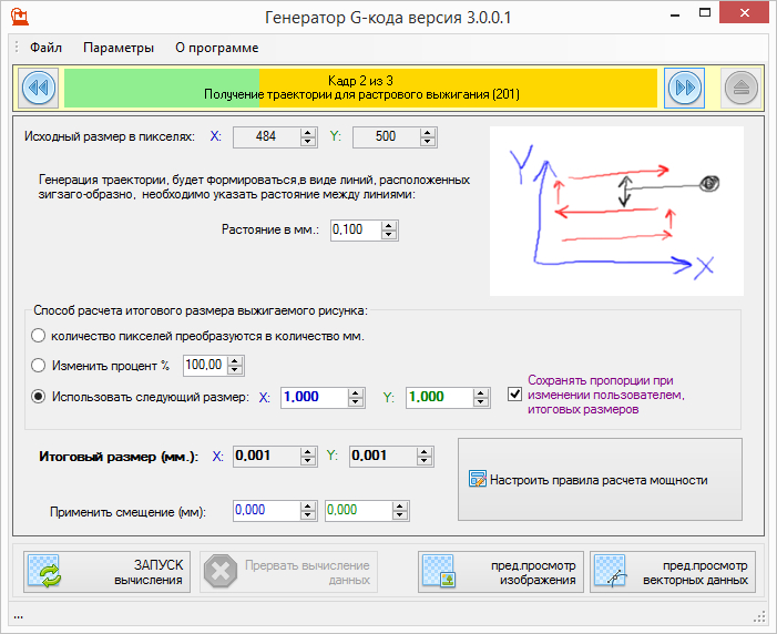

Сейчас продумываю реализацию модуля для формирования траекторий выжигания, после выбора изображения (в первом кадре), попадаем на второй кадр:
2017-07-09_002706.jpg (3605 просмотров) <a class='original' href='./download/file.php?id=115646&mode=view' target=_blank>Загрузить оригинал (251.19 КБ)</a>
Точечное выжигание решил перенести в другой модуль, т.к. там появится ещё пара вариантов точечного выжигания.....
Пока вот в этом модуле, всё понятно что для чего нужно? (или что-то нужно сделать иначе? :thinking: )

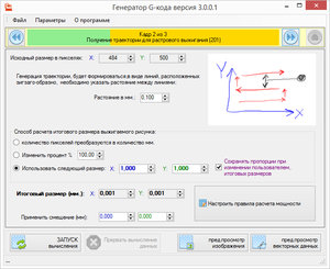

В прежней версии была кнопочка "выполнить изменение размера" . Как теперь будет?
Alexversh писал(а):В прежней версии была кнопочка "выполнить изменение размера" . Как теперь будет?
На входе например имеем размер изображения 200х100 пикселей, а мы хотим на выходе получить гравировку размером 100х50 милиметров, для этого мы указываем желаемый размер, и растояние между линиями зигзага, которое равно примерно диаметру прожигаемой точки.
В итогде кнопочка вроде как не нужна.
Так-же изменение растояния между зигзагами в меньшую сторону, при неизменном диаметре прожигаемой точки, должно по идее уменьшить эффект полос при выжигании.

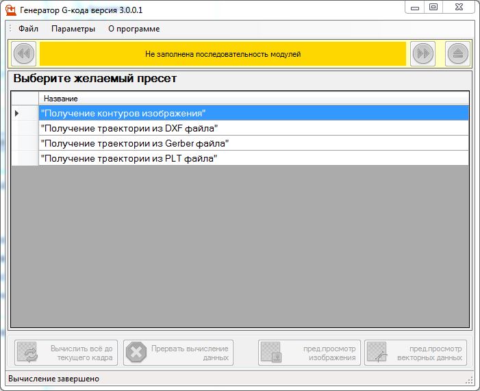

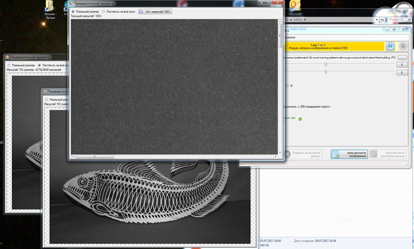

Сергей, приветствую! Наконец то нашел время посмотреть V3. RB даже получил некий код на выходе..., но:
Попытался получить контура...
На первой странице явно не хватает кнопки "Далее"
1.JPG (3548 просмотров) <a class='original' href='./download/file.php?id=115684&mode=view' target=_blank>Загрузить оригинал (64.59 КБ)</a>
На второй странице, после выбора файла с картинкой, если нажать "предварительный просмотр изображения" выскакивает окно с предпросмотром. Изображение по умолчанию "Реальный размер". Можно сменить размер на "растянуть во все окно", но если 10 (например) раз нажать на "предварительный просмотр изображения" выскочат 10 окон с умолчальным изображением:

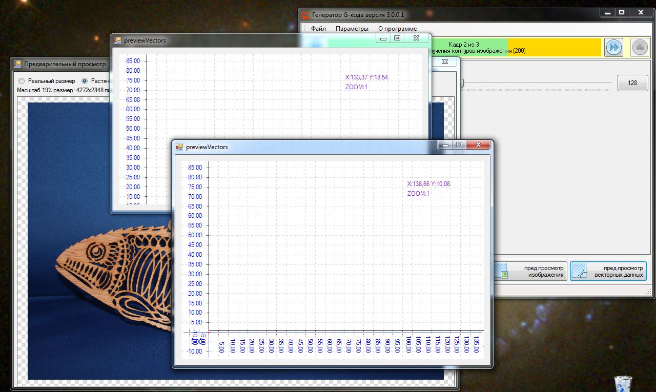

На 3 странице, после вычислений если нажать "пред.просмотр векторных данных" выскочит всегда пустое окно. И так же при многократном нажатии выскакивает множество окон. Хотелось бы исправить, чтобы не выскакивали новые окна...

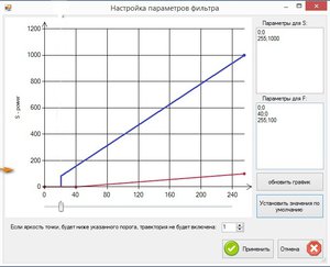

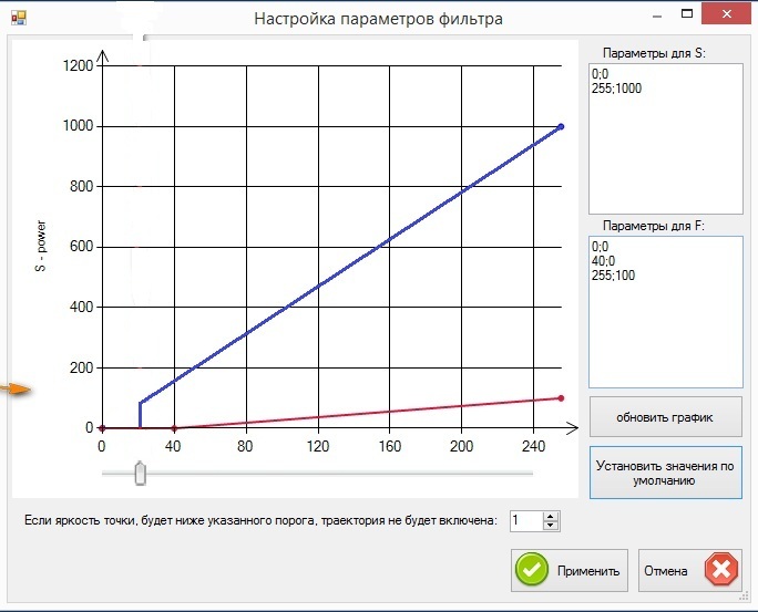

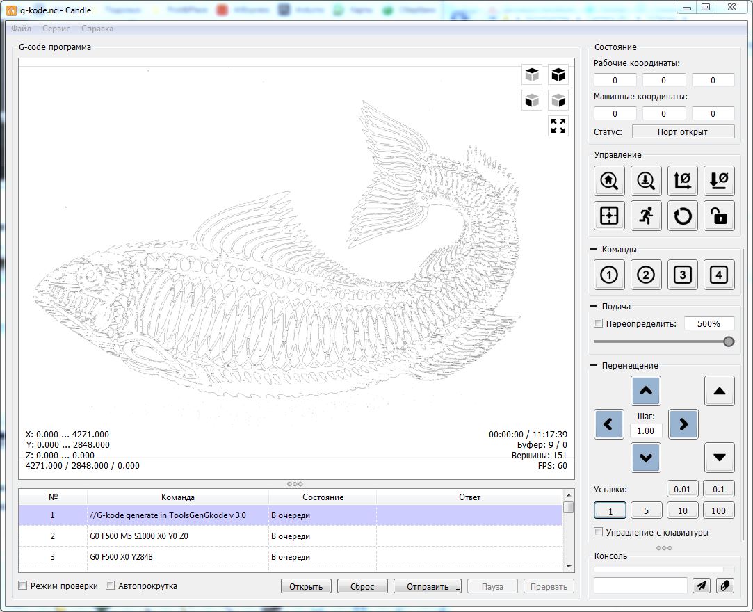

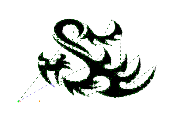

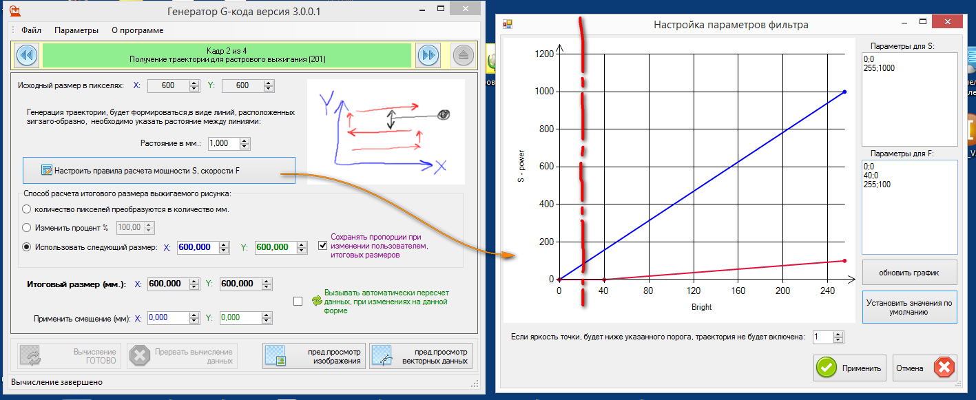

Продолжаю заниматься модулем, растрового выжигания, и попробовал отсечь траектории у которых сила прожига (от 0 до 255) меньше 10, плюс применить модуль оптимизации (который использовался в примере с gerber файлом), в итоге получилась вот такая траектория:
2017-07-12_143454.png (3428 просмотров) <a class='original' href='./download/file.php?id=115884&mode=view' target=_blank>Загрузить оригинал (22.66 КБ)</a>
на прожиг которой нужно 15 минут, против обычного варианта как это было в прошлой версии, когда проходилась вся траектория, требуемое время порядка 63 минут.
И вот тут возник куда этот параметр прикрутить. Вот есть форма модуля, и форма настройки расчета мощности:
2017-07-12_143212.png (3428 просмотров) <a class='original' href='./download/file.php?id=115885&mode=view' target=_blank>Загрузить оригинал (90 КБ)</a>
Могу этот параметр добавить либо на форму модуля, либо прятать его в форме настройки, и на графике как-то отображать.....
Если такая опция нужна, то куда было-бы удобнее её прилепить?

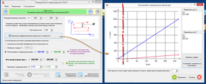

Rom327
Сообщения: 2760
Репутация: 437
Настоящее имя: Роман
Откуда: Подольск
Сообщение Rom327 »
selenur писал(а):Если такая опция нужна, то куда было-бы удобнее её прилепить?
На второй картинке снизу под графиком добавить ползунок.
Ползун.jpg (3412 просмотров) <a class='original' href='./download/file.php?id=115906&mode=view' target=_blank>Загрузить оригинал (77.16 КБ)</a>
https://vk.com/rom327
Ну так тогда и сделаю, :-)

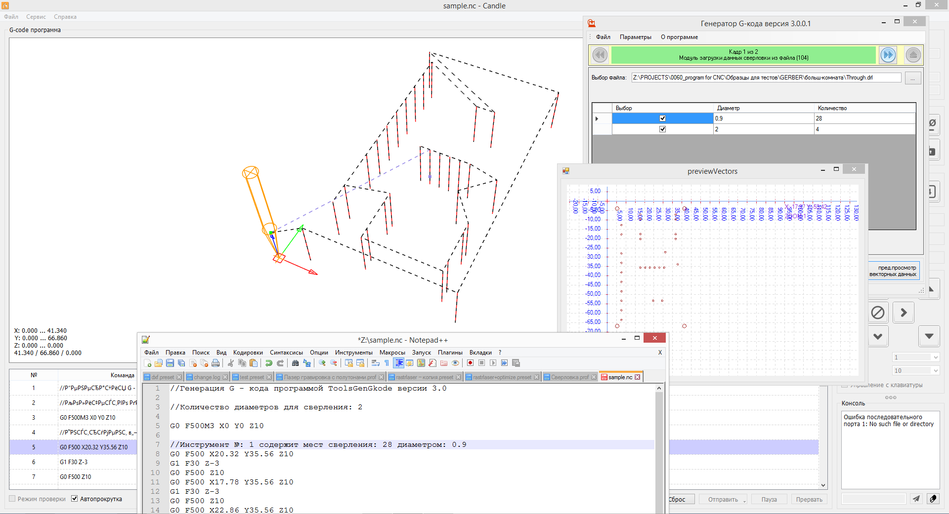

Добавил загрузку файла сверловки из DipTrace, с профилем генерации G-кода.
2017-07-14_234647.jpg (3258 просмотров) <a class='original' href='./download/file.php?id=116059&mode=view' target=_blank>Загрузить оригинал (828.48 КБ)</a>
Но не знаю в GRBL есть какая либо команда паузы?
Или в Candle?
Что-бы после сверловки одним диаметром программа притормозила, для смены сверла?

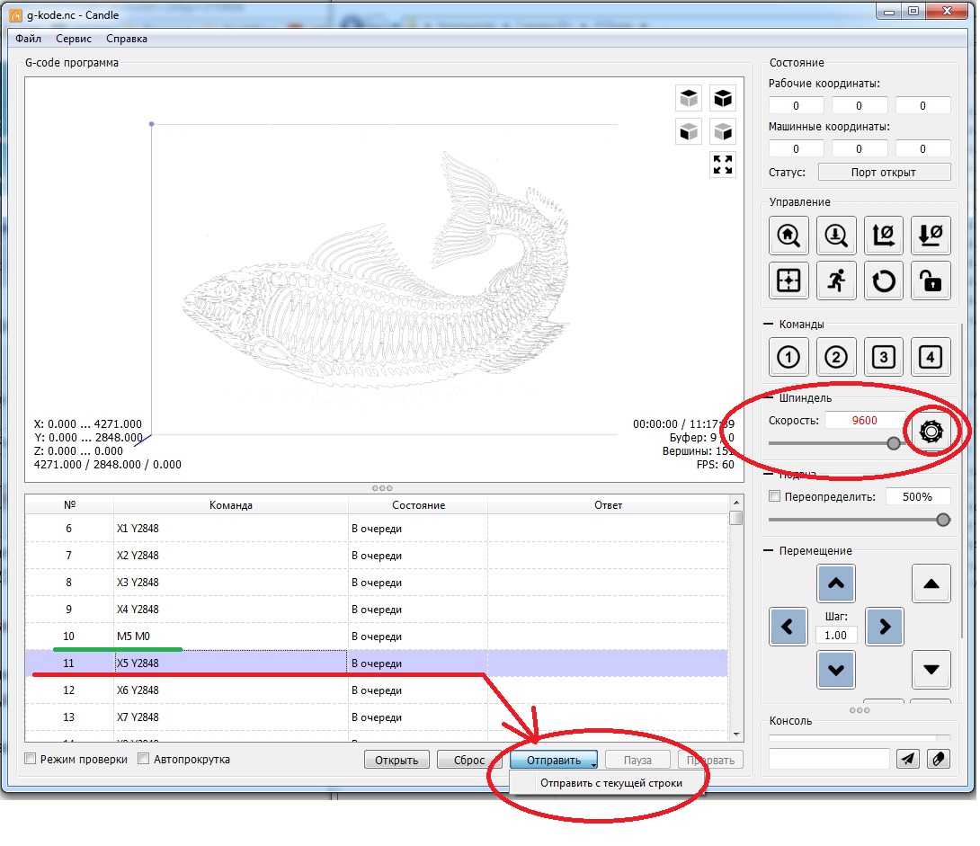

Вроде как Candle понимает паузу P в долях секунды . Только шпиндель не выключается. Может м5 перед Р? Только пауза GRBL мне кажется не вариант. т.к смены инструмента нет, проще использовать несколько программ. для каждого инстр. своя. В арткаме при создании уп спрашивает одна будет программа со сменой инстр. или две черн. и чист.

selenur писал(а):Добавил загрузку файла сверловки из DipTrace, с профилем генерации G-кода.
Вложение 2017-07-14_234647.jpg больше недоступно
Или в Candle?

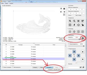

Команды М5 останов шпинделя, М0 останов программы
M5 M0
После смены инструмента запустить шпиндель вручную и выполнение программы "отправить с текущей строки".
http://planetacam.ru/college/learn/7-1/
M5 M0.jpg (3205 просмотров) <a class='original' href='./download/file.php?id=116115&mode=view' target=_blank>Загрузить оригинал (247.52 КБ)</a>
