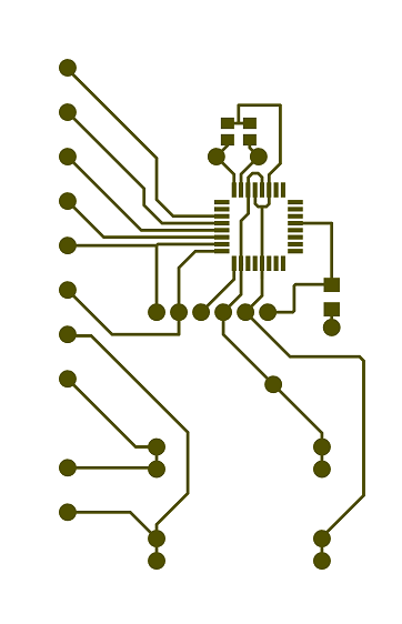

Я нашел прикольные исходники, но что-бы не захламлять форум выложу только программу:
gerber-render.rar
(540.36 КБ) 375 скачиваний
Если запустить программу: QuickGerberRender.exe и на форму программы, мышкой например перетянуть сразу 3 моих файла : 2-гербер файла и файл сверловки (вот архив:
grb+drill.rar
(1.7 КБ) 377 скачиваний
То получаем вот такие рисунки:
FinalAfterCopper.png (5325 просмотров) <a class='original' href='./download/file.php?id=114440&mode=view' target=_blank>Загрузить оригинал (39.1 КБ)</a>
Top_copper.png (5325 просмотров) <a class='original' href='./download/file.php?id=114441&mode=view' target=_blank>Загрузить оригинал (27.11 КБ)</a>
Причем в коде есть параметр DPI который можно менять, благодаря чему можно получать изображение разного размера, одной и той-же схемы.

Не очень работает, мои платы не переваривает.
