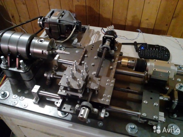

Всем привет. Дело такое.
1. Есть минитокарник (на фото). Переделываю его под фрезеровку. На патрон шаговый движок, вместо резца будет дремел.
По механике осталось на пару дней. Решил настроить linuxcnc и тут затык. Есть много инфы по настройке фрезеров (XYZ), фрезеров с повороткой (XYZA) и токарных (XZ).
А как быть в моём случае? Т.е. X продольная, Z поперечная, а поворотная какая???
2. И собственно создание УП интересует, нюансы и т.д. Vectic умеет разворачивать модель на плоскость, значит в моём случае, должен справиться?
Спасибо.

john1987887 писал(а):Пворотка У
Отлично. Значит в УП модель разворачивать вдоль X, так?

Поискал софтины для поворотки, многие в deskproto создают УП. Для linuxcnc постпроцессор есть, для поворотки нет. Как настроить? Есть у кого?
Сообщения: 2098
Re: Разъясните кто-нибудь (поворотная ось)
А мне кажется что нужно объявлять 4-х координатным, но одну из осей просто проигнорировать. Ось А должна быть обязательно.
Ну и управляющую строить как для 4-х осевого, но с фиксацией одной оси на осевой линии.

nevkon писал(а):А мне кажется что нужно объявлять 4-х координатным, но одну из осей просто проигнорировать. Ось А должна быть обязательно.
не совсем ясно как в linuxcnc тогда одну ось "спрятать"... Запутался в общем я....
Сообщения: 2098
Не нужно ее прятать. Просто если подключение по LPT, то никакой пин не будет назначен ненужной оси.

john1987887 писал(а):Пворотка У.
Подскажите, принципиально ли повортку делать Y? Просто собрал себе станок, и в каком то видео увидел назначили поворотку X-ом. Так и выгружаю с арткама под эту поворотку уже год. Может не знаю каких то стандартов...
Сообщения: 2098
Так делают те у кого либо нет выхода (3-х осевой набор) либо кто хочет сэкономить. По нормальному поворотка вешается на ось А и если с 2 степенями свободы, то оси А и В.
