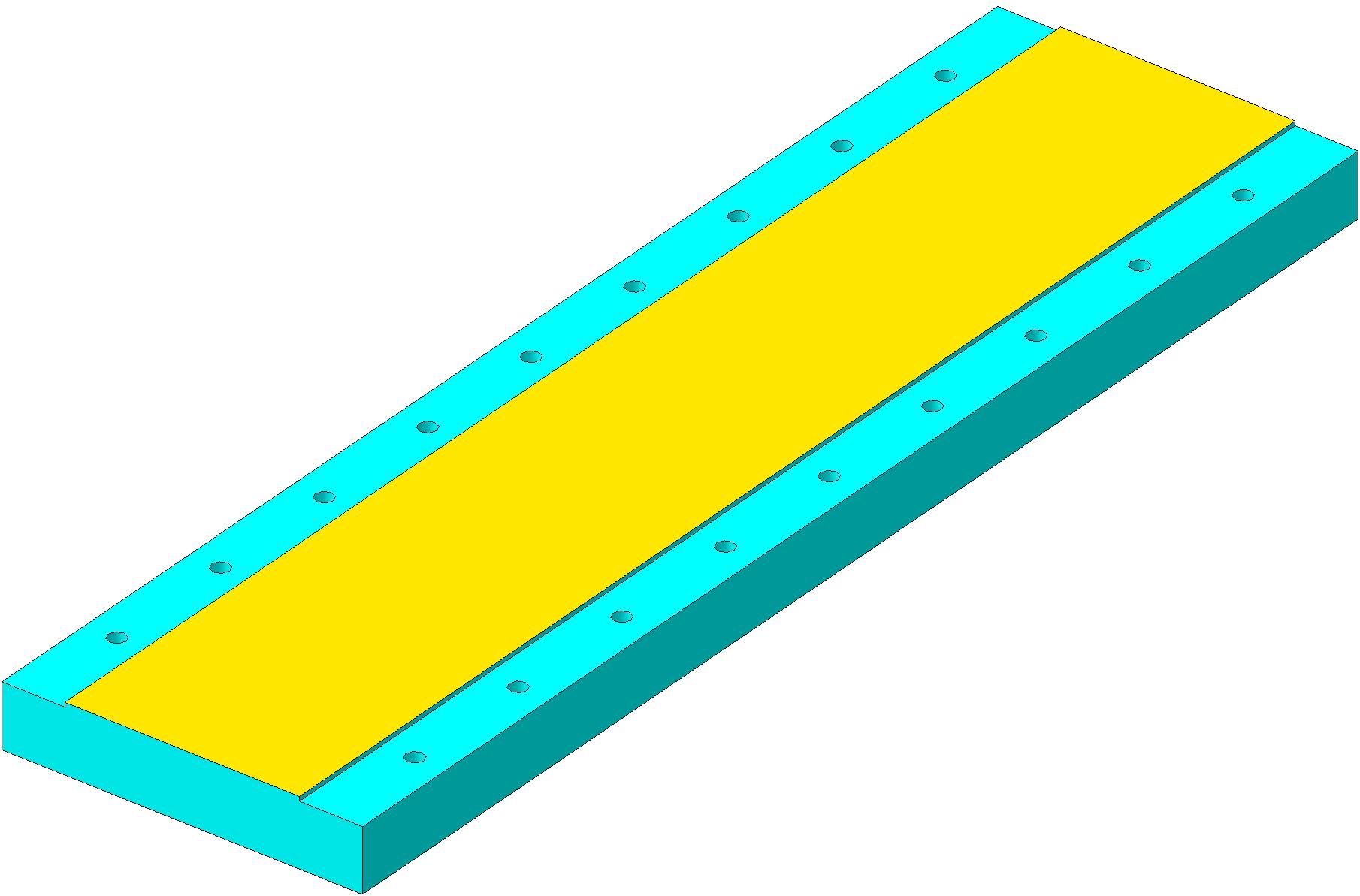

Фрезой проще, согласен, данную деталь хочу сделать с одной установки. Приклеить одной плоскостью, и обработать периметр и базовые плоскости, ну и накернить, или насверлить сразу отверстия. как вы догадались это задняя стенка портала.
Что касаемо пазов, они нужны для предварительной сборки, идея собрать весь портал на пазы при помощи стубцин, и разметить центра резьбовых отверстий. После чего разобрать, засверилить, нарезать резьбы, и собрать обратно.
задняя стенка.jpg (1610 просмотров) <a class='original' href='./download/file.php?id=115566&mode=view' target=_blank>Загрузить оригинал (105.23 КБ)</a>

Сообщения: 13713
Re: По мотивам станка на поверочной плите 400Х300Х130
Уберите уступы ненужны они пылите тупо кубик.
Сообщения: 13713
Поскольку в одном листе много деталей проще сначало весь лист плоскость пылить а потом уже вырезать. Все эти замки актуальны только тогда когда они сделаны очень точно с плотной посадкой и гарантированго не потребуется юстировка.
Сообщения: 13713
А посадки под рельсы желательно делать уже на собранном портале.

Сообщение fabrikator66 »
frezeryga писал(а):Уберите уступы ненужны они пылите тупо кубик.
Не понимаю, а в чем проблема? Я представляю себе это примерно так, беру ребра узкие, ставлю их на ребро на поверочную плиту, сверху кладу заднюю стенку, поджимаю, ребра с краев струбцинками через шлифованные пластинки, намечаю центра сверлом равным диаметру отверстий, разбираю, сверлю, режу резьбу, повторяю операцию со сборкой на плите, и скручиваю все винтами на резьбовой герметик. Получаю двутавр, рассматриваемый уже как одну деталь.
Сборка двутавра балки.jpg (1588 просмотров) <a class='original' href='./download/file.php?id=115568&mode=view' target=_blank>Загрузить оригинал (313.08 КБ)</a>
