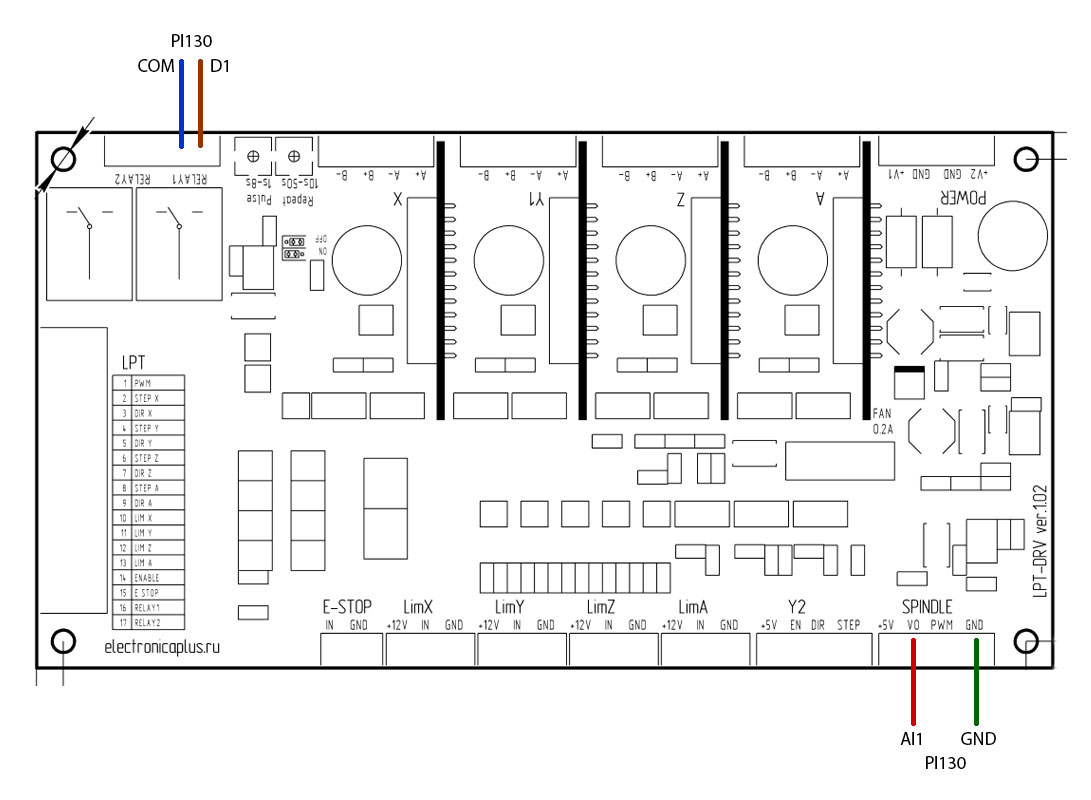

B-L-S писал(а):slooter, скажите, пожалуйста, какие у Вас настройки в Mach3 для этого ЧП. У меня точно такой же ЧП, только шпиндель 2,2 кВт и платка LPT-DRV 1.02. Никак не могу заставить полноценно работать из под Mach3. Частотник включается, но обороты не регулируются.
Братцы, выручайте!
мач3 вроде не настраивал, для регулировки частоты с мач3 нужно выставить в частотнике параметр регулировки по аналоговому входу. Поверьте схему соединения платы с частотником. В мануале, который, вы выложили, схемы не увидел.

Re: USB Motion Card STB4100
Сообщение B-L-S »
slooter писал(а):мач3 вроде не настраивал, для регулировки частоты с мач3 нужно выставить в частотнике параметр регулировки по аналоговому входу. Поверьте схему соединения платы с частотником. В мануале, который, вы выложили, схемы не увидел.
Спасибо за ответ! Настраивал ЧП по вашей схеме. При нажатии на кнопку "Spindle CW F5" в главном окне Mach3, частотник запускается, то есть реле на плате срабатывает. Только шпиндель не крутится.
Обратился к изготовителям станка, они посредством WhatsApp "на словах" подсказали схему подключения (я её нарисовал). Но в конце сообщения была приписка: "Также другие настройки в программе" . Спрашиваю, какие настройки .... Тишина с 21 июня.
Поэтому обратился к Вам за помощью.

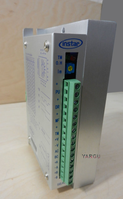

RuslanOD

Rom327 писал(а):
RuslanOD писал(а):Так на них нет ЕN
Вложение 753541324_w800_h640_dscn2824.jpg больше недоступно
Вложение P70705-154050.jpg больше недоступно
За то есть MF! И потом, эти драйверы для 6-проводных моторов. Вот цитата из описания: "SEA2D68 является высокопроизводительным цифровым микрошаговым драйвером с постоянным углом и крутящим моментом, напряжением DC24-80V, с одним источником питания. Он соответствует 2-фазным шаговым двигателям с током до 6,0 А, размером 57-86 мм и 6 или 8-проводным."
https://yargu.com.ua/p384974229-drajver ... telya.html
Я просто в первый раз сталкиваюсь с этим MF и не знаю куда его подключать на этой плате, а если я подключу его как тут на картинке не получу дымок? ))
EN2.jpg (5354 просмотра) <a class='original' href='./download/file.php?id=115562&mode=view' target=_blank>Загрузить оригинал (113.41 КБ)</a>
Попробовал подключить другой драйвер Leadshine AM882, двигатель крутится, в Маче ставил менял пины никакой разницы все работает на драйвере Лидшайн. Значит надо копаться вокруг этого MF?
slooter
Сообщения: 212
Зарегистрирован: 24 авг 2016, 12:23
Репутация: 16
Настоящее имя: Виталий К
Сообщение slooter »
2 B-L-S: Попробуйте GND закинуть на (-) БП, от которого плата запитана, у меня так, как по мануалу, тоже не запускалось (точно, вспомнил).
Rom327
Сообщения: 2989
Репутация: 437
Настоящее имя: Роман
Откуда: Подольск
Сообщение Rom327 »
RuslanOD писал(а):Попробовал подключить другой драйвер Leadshine AM882, двигатель крутится, в Маче ставил менял пины никакой разницы все работает на драйвере Лидшайн. Значит надо копаться вокруг этого MF?
Ты мое сообщение до конца прочитал? Для твоих драйверов нужны моторы с 6 или 8 проводами...

B-L-S
Сообщения: 7
Зарегистрирован: 28 май 2014, 10:01
Откуда: Подольск, МО
Сообщение B-L-S »
slooter писал(а):2 B-L-S: Попробуйте GND закинуть на (-) БП, от которого плата запитана, у меня так, как по мануалу, тоже не запускалось (точно, вспомнил).
Спасибо! Обязательно попробую.
RuslanOD

Rom327
Прочитал, у меня два мотора с 8-ю проводами, подключены паралельно.
P70705-153416_cr.jpg (5338 просмотров) <a class='original' href='./download/file.php?id=115575&mode=view' target=_blank>Загрузить оригинал (3.82 МБ)</a>
Сообщения: 2477
Так подключите их как указано на схеме на драйвере, а не параллельно. Должно получиться 2 обмотки каждая со средним выводом.
RuslanOD
Сообщения: 64
Зарегистрирован: 25 окт 2015, 22:52
Репутация: 18
Настоящее имя: Руслан
Откуда: Одесса
Сообщение RuslanOD »
nevkon писал(а):Так подключите их как указано на схеме на драйвере, а не параллельно. Должно получиться 2 обмотки каждая со средним выводом.
Спасибо, натолкнули на мысль а то я плясал вокруг этого Енейбла, а про обмотки двигателя вообще забыл.
В общем при подключении на 6 выводов двигатели заработали, НО мне клятвенно доказывают в магазине что эти драйвера работают и на 4 выводных двигателях, хз, у меня не получилось. А два двигателя у меня как раз на 4 вывода :thinking:
B-L-S
Сообщения: 7
Сообщение B-L-S »
Сегодня сделал, как Вы посоветовали. Без перемен - шпиндель не крутится :( Но вот, что интересно. При подключении по "инструкции", проверил тестером напряжение на контактах GND-PWM, GND-V0 и GND-+5V, везде 0, даже тогда, когда в программе увеличиваешь скорость шпинделя. Когда я подключил GND на "-" блока питания (по вашей подсказке) то сразу "пошла тёпленькая". На нулевых оборотах на контакте "V0" тестер показал 2,67V, на максимальных оборотах (24 000 об.) около 6,2V.
Вот такая чертовщина!

slooter
Сообщения: 212
Репутация: 16
Сообщение slooter »
B-L-S писал(а): "пошла тёпленькая"
уже хорошо! вспомнил, в маче что-то настраивал! в цехе буду только во вторник, если вопрос не решите, сделаю притскрины. Отправьте свое мыло в личку.
