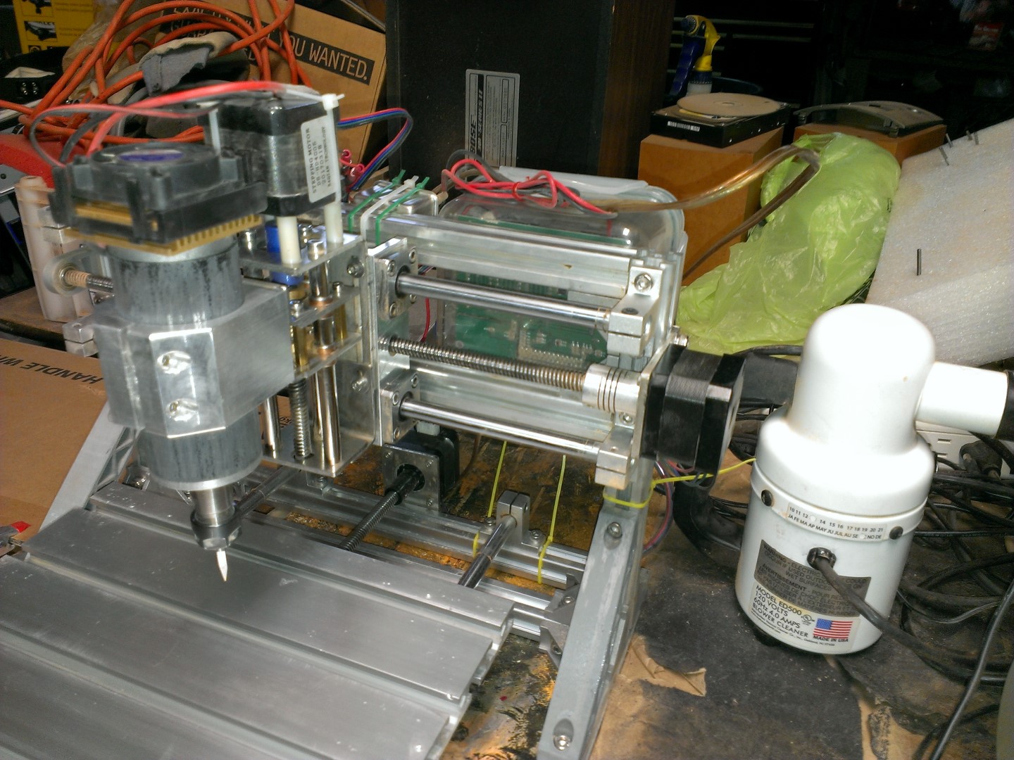

Gas
Сообщения: 348
Зарегистрирован: 04 апр 2017, 02:09
Репутация: 28
Сообщение Gas »
Возникла новая проблема - вдруг комп теряет станок, шпиндель крутится, но стоит на месте. После передёргивания USB кабеля снова находит, но приходится начинать сначала. Попробую заменить комп.

Сообщение Gas »
Mamont писал(а):Интересно было бы глянуть фотки плат станка
Фотки ничего не покажут, а запитано так: Плата - 24В с блока питания, с платы 12В - вентилятор обдува платы (драйвера греются), с платы 12 выход на лазер - вентилятор на шпинделе, с платы 24В - на реле, которое включает шпиндель (запитан от другого выхода блока питания 24В). Как-то так, вроде ничего не забыл

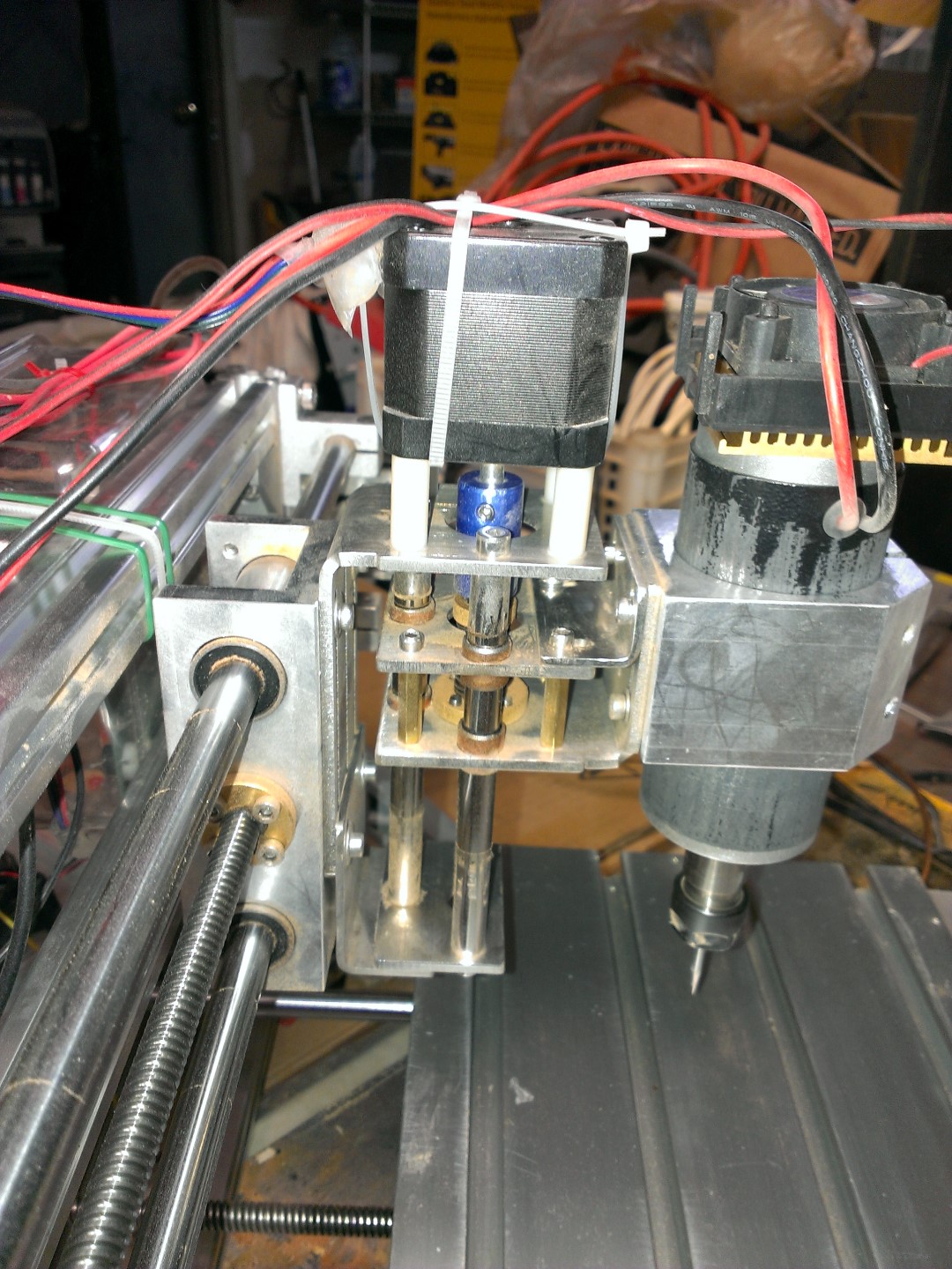

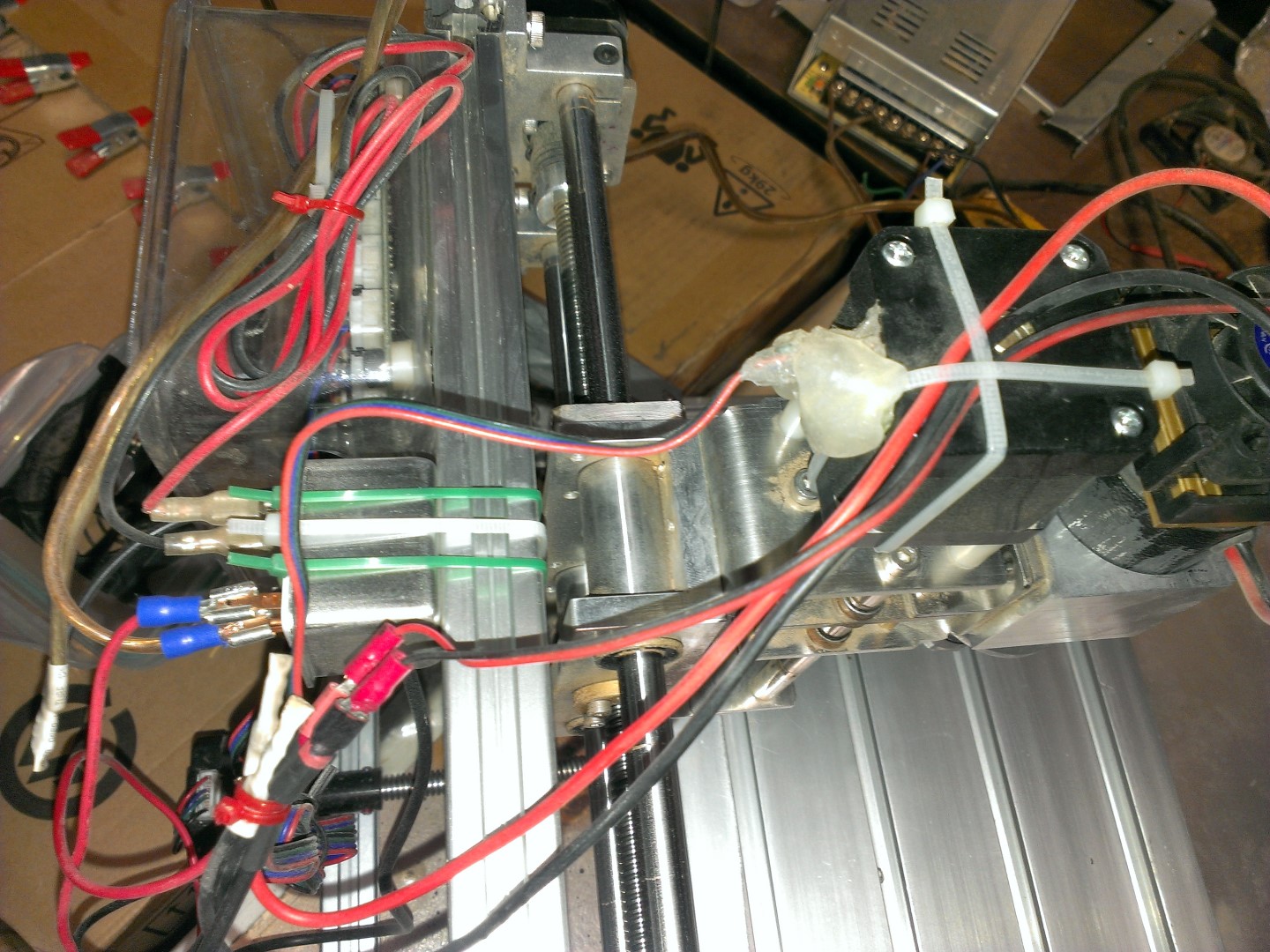

IMAG0380 (Large).jpg (2828 просмотров) <a class='original' href='./download/file.php?id=115526&mode=view' target=_blank>Загрузить оригинал (515.19 КБ)</a>
IMAG0381 (Large).jpg (2828 просмотров) <a class='original' href='./download/file.php?id=115527&mode=view' target=_blank>Загрузить оригинал (478.89 КБ)</a>
IMAG0382 (Large).jpg (2828 просмотров) <a class='original' href='./download/file.php?id=115528&mode=view' target=_blank>Загрузить оригинал (422.1 КБ)</a>
IMAG0383 (Large).jpg (2828 просмотров) <a class='original' href='./download/file.php?id=115529&mode=view' target=_blank>Загрузить оригинал (420.43 КБ)</a>
IMAG0385 (Large).jpg (2828 просмотров) <a class='original' href='./download/file.php?id=115530&mode=view' target=_blank>Загрузить оригинал (392.6 КБ)</a>
