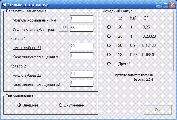

Может быть я не совсем понял суть темы, но под Win существует достаточно неплохая программка (и маленькая), в которой, задав основные параметры пары зубчатых колес, можно получить на выходе готовый AutoCAD-чертеж пары зацепления. Есть нужно (и не всплывало где-то ранее), могу скинуть ее.

Немного неверно выразился я. То что выдает программка на выходе трудно назвать чертежом - она рисует контур самого зацепления двух колес. Т.е. можно задать параметры, получить на выходе файл в формате AutoCAD и затем на станочке вырезать по контуру эти шестерни.

Под wine не пошло... Потом попробую на винде.
Можешь скриншот прикрепить?

Без проблем.
Вот окно ввода параметров:
z_win.GIF (4913 просмотров) <a class='original' href='./download/file.php?id=1214&mode=view' target=_blank>Загрузить оригинал (20.65 КБ)</a>
А вот полученный результат в АвтоКАДовском формате:
Кстати, полученный контур эвольвентного зацепления состоит из "мелколиний", т.е. никаких закруглений и т.п. не используется, что, теоретически, должно упростить понимание программы ЧПУ.
