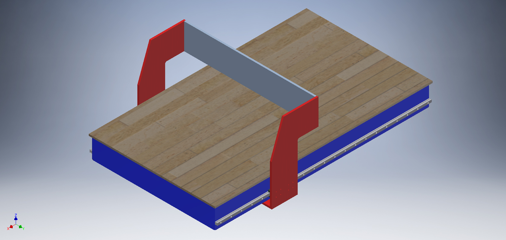

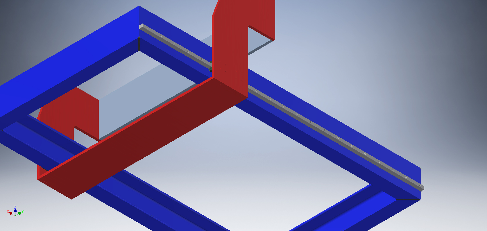

Здравствуйте. Подскажите, пожалуйста, по комплектующим для фрезерного ЧПУ станка. Планирую фрезеровать дерево и алюминий. За основу планирую брать Beaver 0906AT.
Только наверно стоит делать два мотора по оси Y?
Саму раму планирую сварить из швеллеров 12П. Или можно уменьшить до 10П?
Нормально ли будет, если буду делать стойки из стальной плиты толщиной 10мм (в Beaver 20мм)?
Где лучше купить направляющие?
Планирую установить рельсы шириной 15 мм.
И вот хотел бы узнать, какие направляющие лучше Hiwin или CHRT?
http://duxe.ru/index.php?cPath=37_73_11 ... hi1en1u7n3
http://duxe.ru/index.php?cPath=37_123_1 ... hi1en1u7n3
По середине ещё наварю швеллер или уголок (ещё пока не начертил), главное рассчитать, чтобы не задевало крепление опор под ШВП. Сверху буду класть фанеру для крепления деталей.
Какая будет критика и советы на счёт закупки направляющих (ещё можно по ШВП с винтами)?

Пока нет проекта окончательного ничего не покупать. В данном виде про дюраль забыть.

В смысле на данном этапе проектирования забыть про дюраль? Просто на Beaver 0906AT фрезеровали алюминий.frezeryga писал(а):Пока нет проекта окончательного ничего не покупать. В данном виде про дюраль забыть.
Из купленного пока только моторы, драйверы (блок питания для них), плата по управлению и шпиндель с частотником.

Ну а зачем повторять китайские ошибки хлипкие ноги и плоская балка. Вот мой подобный http://www.cnc-club.ru/forum/viewtopic. ... 68#p234368

А разве это нормально, что винты ШВП располагаются по бокам?

Да два винта по бокам лучше чем один по центру.

А если два винта, но снизу по оси Y? Рельсы по оси X поднять повыше (что начерчены). Сверху стоики соединить также алюминиевым профилем (кстати, не понял, какой у вас).
И видел, что его заливали пеной, для большей жёсткости.
https://youtu.be/ofGqvukvMFc?t=5m55s
Если такие изменения сделать в конструкции, то можно будет фрезеровать алюминий? А то если только дерево - будет уныло.
И всё-таки на будущее: где лучше заказывать рельсы, винты ШВП, модули для рельс и ШВП?
Как я понял, можно на подделки натолкнуться, тех же Hiwin, например.

Два мотора на длинную ось - хорошо, но можно и одним обойтись. Дешевле выйдет и также будет нормально функционировать для таких размеров станка. 15е рельсы подойдут и каретки к ним лучше безфлянцевые, не обязательно хивин. Стойки портала я бы сделал из дураля.
Ну а по поводу "грызть алю" - он будет, только чем жоще станок получится, тем более производительнее(быстрее) будет обработка алю.

Два мотора очень желательно поскольку имеет место перекос портала при работе по краям стола. Если хочется хорошо то лучше 2 винта.

Если бы мне нужно было каждй день обрабатывать алю, тогда конечно лучше 2 винта.frezeryga писал(а):Два мотора очень желательно поскольку имеет место перекос портала при работе по краям стола. Если хочется хорошо то лучше 2 винта.
Или если в средствах нет затруднений, то бесспорно два винта.
А если основная обработка - дерево, то вполне нормально будет и с одной осью.

Тогда нужно хотябы принять комплекс мер для минимизации перекоса с одним винтом.

Я на своём станочке, таких же размеров, перекоса не наблюдаю, уже не первый год.
Да и рельсы у меня круглые, а у него будут правильные. Да и длинна портала не большая.
О каких мерах идёт речь? С помощью электроники?

Ненаблюдаете потомучто не мерили. Я мерил пару станков подобного типа и самое паршивое место в них было перекос портала.
