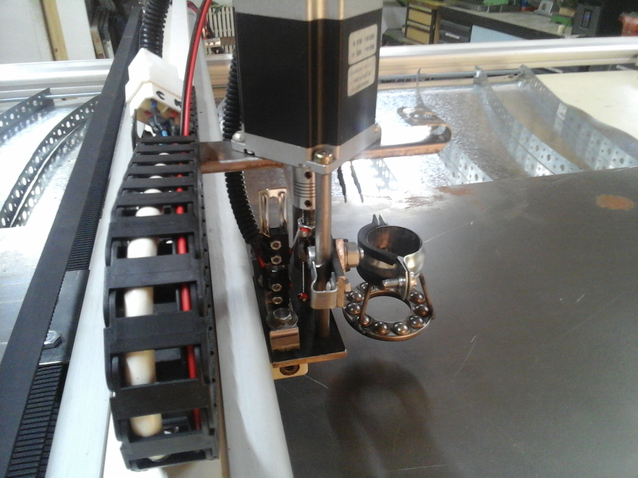

Здравствуйте товарищи!
Прошу сильно не пинать, в терминологии и практике ЧПУ только начинаю (но быстро учусь).
Описание станка, основные характеристики: Раскроечный станок, толщина реза до 6мм.
Рабочее поле:1000х1300
Обрабатываемые материалы:металл
Чертежи, фото, видео станка: Основа- ГДРовский кульман. Комплект электроники с али. Ось Z пока не готова, так как надо понять возможности шагового двигателя (городить ШВП с направляющими не хочется по причине облегчения конструкции).
20170427_070731.jpg (4201 просмотр) <a class='original' href='./download/file.php?id=110081&mode=view' target=_blank>Загрузить оригинал (801.53 КБ)</a>
20170427_070741.jpg (4201 просмотр) <a class='original' href='./download/file.php?id=110082&mode=view' target=_blank>Загрузить оригинал (936.14 КБ)</a>
20170427_070754.jpg (4201 просмотр) <a class='original' href='./download/file.php?id=110083&mode=view' target=_blank>Загрузить оригинал (1.04 МБ)</a>
20170427_070830.jpg (4201 просмотр) <a class='original' href='./download/file.php?id=110084&mode=view' target=_blank>Загрузить оригинал (897.66 КБ)</a>
[/b]
Примеры изделий (фото): пока нет
Вопросы:А вот вопрос следующего плана:
Проблема возникла при попытке подружить комп. со станком. Итак, моторы подключены к драйверам (провода 1,5мм2 х 3м.) Драйверы подключены к общей плате(не знаю как её правильно назвать) и далее через лпт и юсб к компу. Ну и питание моторов к драйверам. Запускаю комп, включаю станок (моторы вздрагивают и фиксируются), запускаю мач3 (моторы расслабляются). Далее курсорами или УП перемещаю инструмент. На драйверах загораются диоды run (причём х запускает z, z вообще не реагирует) но моторы стоят и расслабленны. Подскажите, в какую сторону бежать? Ещё раз прошу прощения за терминологию, надеюсь в целом понятно :D. Нутром чую, что истина где-то рядом, но спросить не у кого.
Не хотелось плодить возможно повторяющиеся темы, может быть плохо штудировал форум, но ответа на свой вопрос не нашёл. (
Что пробовал:запустить
Что плучилось: ничего
Что не получилось:
Ориентировочный бюджет: 12 тыс. (не считая резака). Пока ;)

Настройки мача смотри.
Sun писал(а): Далее курсорами или УП перемещаю инструмент
, в смысле на экране цифры бегут, а на станке ничего никуда не двигается?
Sun
Сообщения: 25
Зарегистрирован: 27 апр 2017, 09:10
Настоящее имя: Саша
Откуда: Саров
Re: Плазморез 1000х1300
Сообщение Sun »
Все верно, цифры бегут станок молчит. Какие настройки хочь примерно?
Совершенству нет предела.
FLUKE
Сообщения: 832
Репутация: 187
Откуда: Смоленск
Сообщение FLUKE »
Sun писал(а):Какие настройки хочь примерно?
Sun писал(а):включаю станок (моторы вздрагивают и фиксируются), запускаю мач3 (моторы расслабляются)
ENABLE проинвертировать попробовать. Вообще, выкладывайте фото настроек мака, а то ждать помощи долго будете. На форуме нехватка ясновидящих.

FLUKE писал(а):ENABLE проинвертировать попробовать.
Ага, enable был не включен. Вроде поехал станок. Благодарю на совет. Разбираюсь дальше. Буду выкладывать фото.
