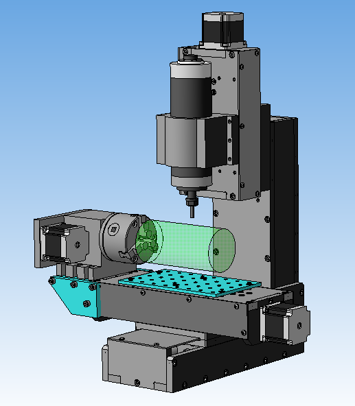

При небольшой доработке возможна установка 4-й оси (поворотной). На картинке показана компоновка со стандартной осью с патроном 80мм. и высотой центра 65мм. (например такая https://darxton.ru/catalog_item/povorot ... ktore-6-1/). Детали, которые необходимо изготовить, отмечены голубым цветом. Габариты деталей позволяют изготовить их на этом же станке.
Для установки оси стол станка надо будет развернуть на 180гр., чтобы мотор не мешал. Делается это очень просто - откручиванием 4-х болтов М6 крепления стола (на картинке не видны). Диаметр зеленой зоны на картинке - 70мм.
Это чтобы было проще ориентироваться с зоной обработки.

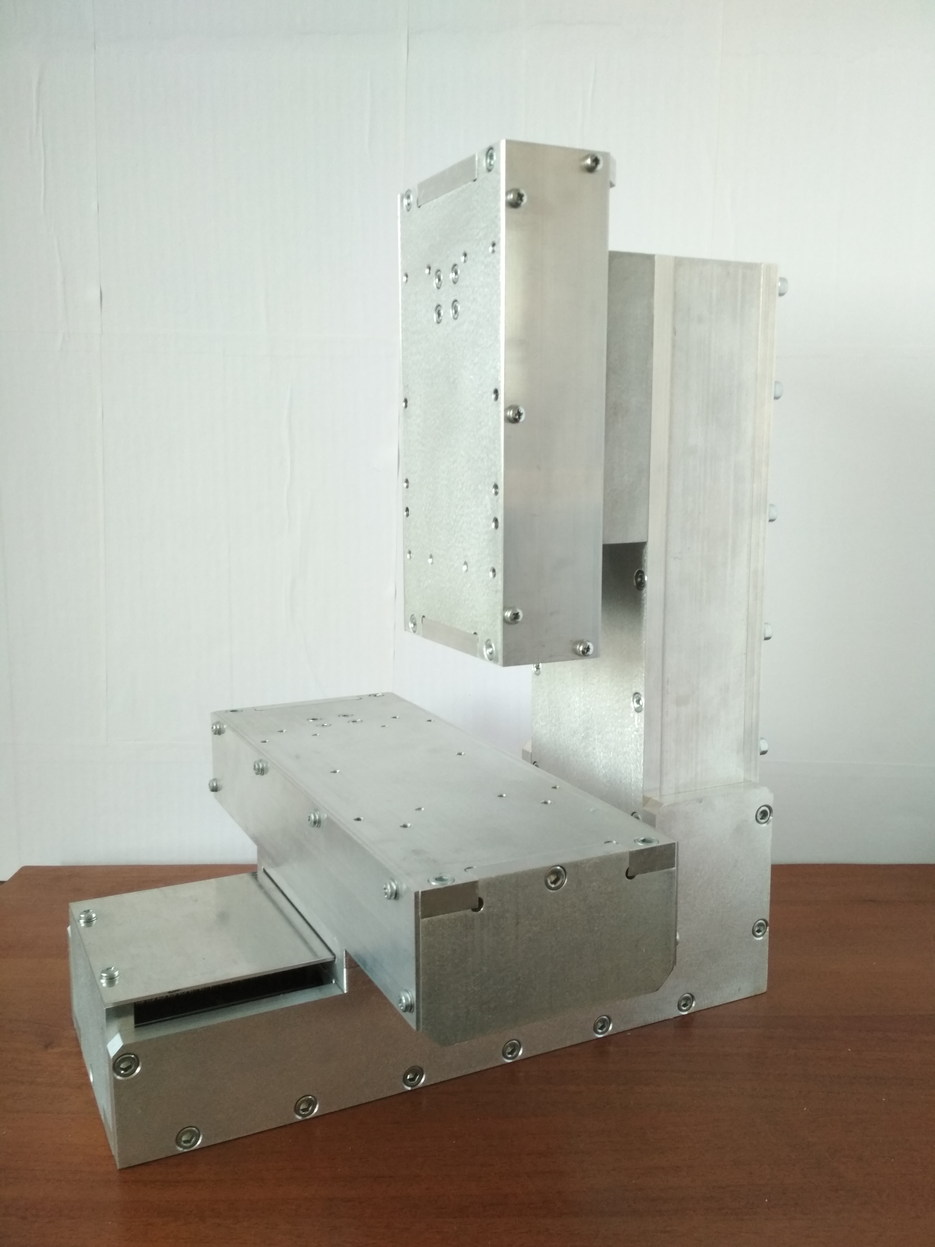

Продаваемая механика станка в сборе (1385 просмотров) <a class='original' href='./download/file.php?id=115282&mode=view' target=_blank>Загрузить оригинал (2.8 МБ)</a>

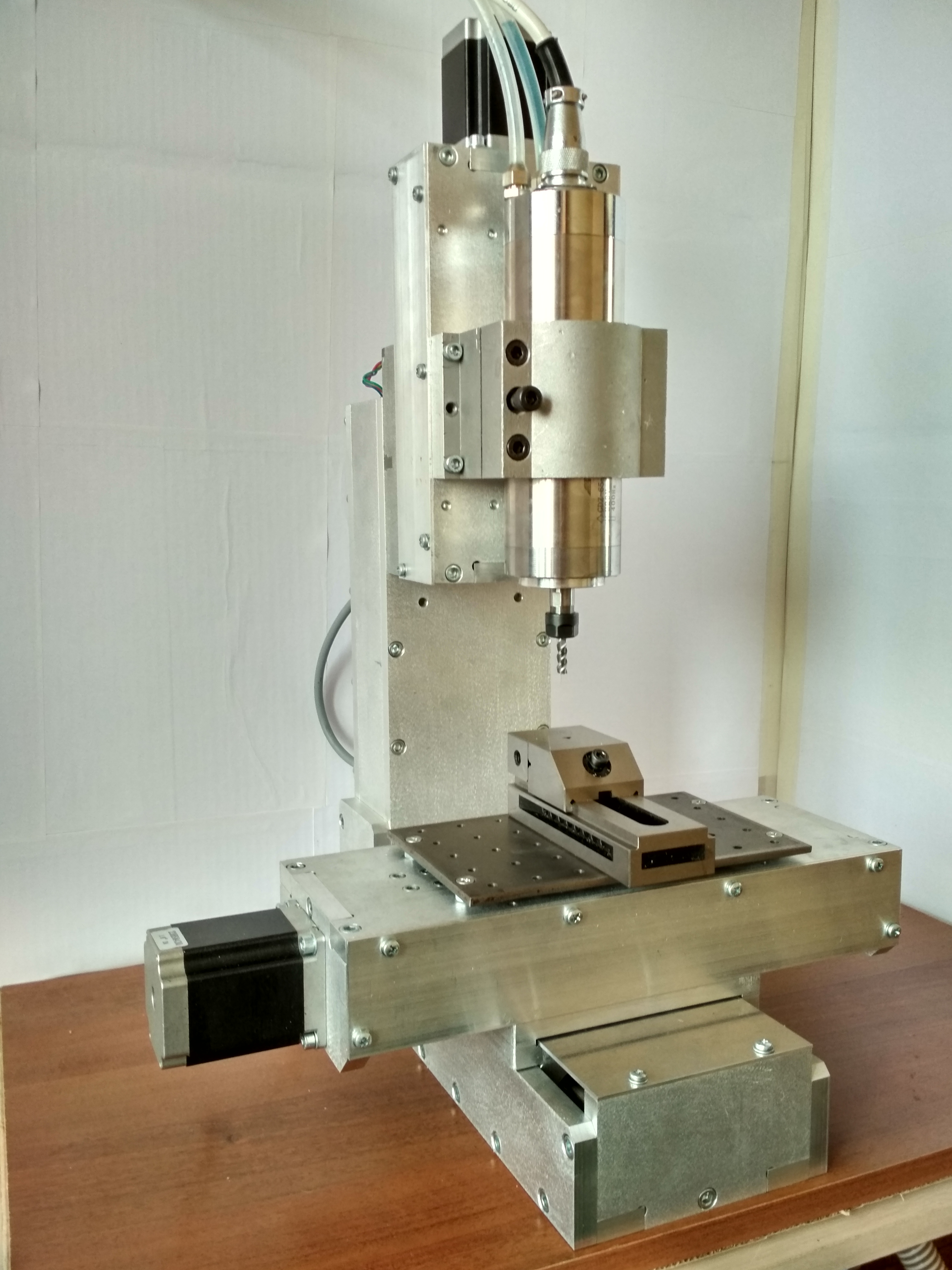

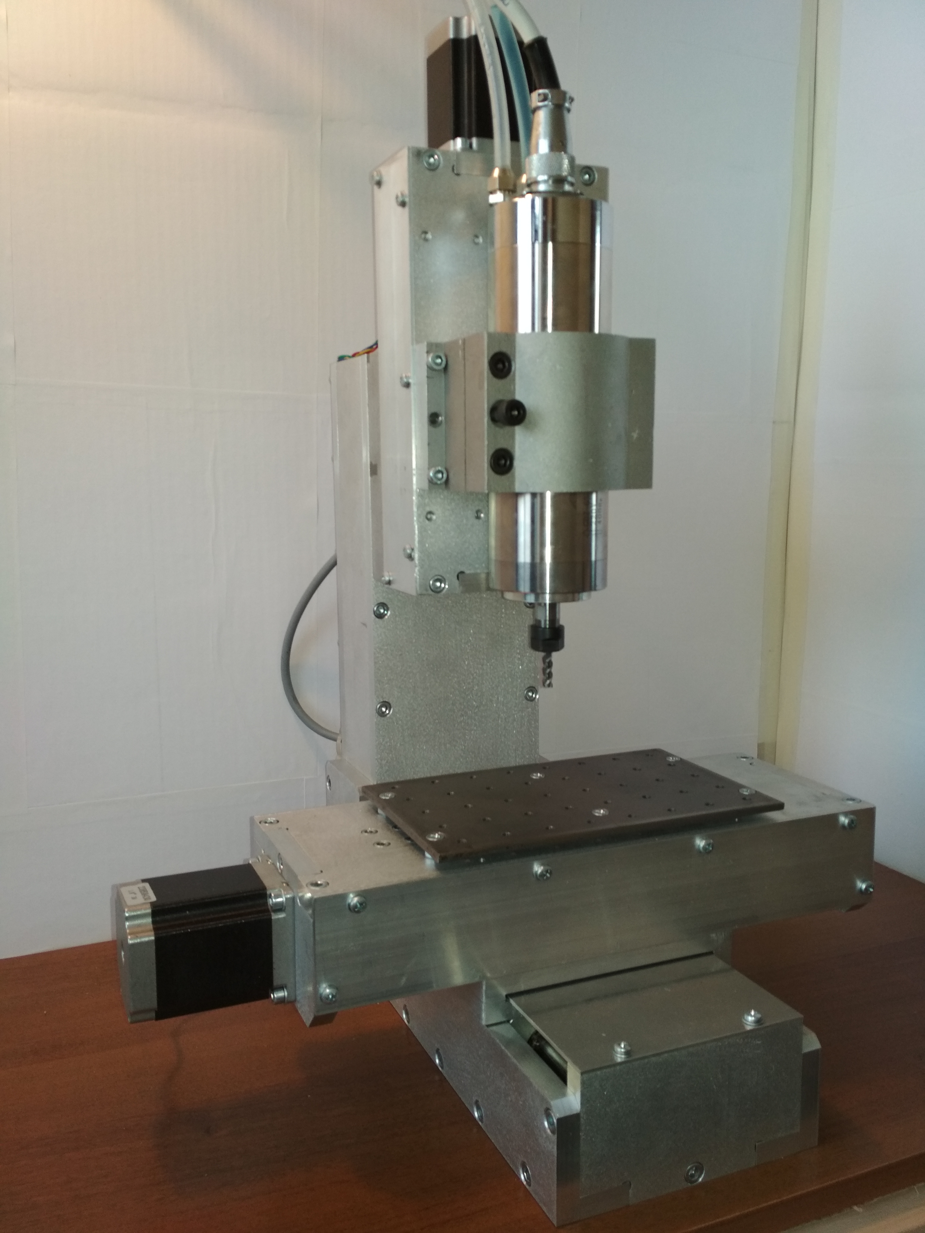

так выглядит весь станок в сборе. Положение оси Z на колонне исходное. (1385 просмотров) <a class='original' href='./download/file.php?id=115283&mode=view' target=_blank>Загрузить оригинал (3.59 МБ)</a>
можно установить тиски. Крепление оси Z +30 мм. (1385 просмотров) <a class='original' href='./download/file.php?id=115284&mode=view' target=_blank>Загрузить оригинал (3.05 МБ)</a>
теоретический вариант с поворткой (1385 просмотров) <a class='original' href='./download/file.php?id=115285&mode=view' target=_blank>Загрузить оригинал (34.26 КБ)</a>

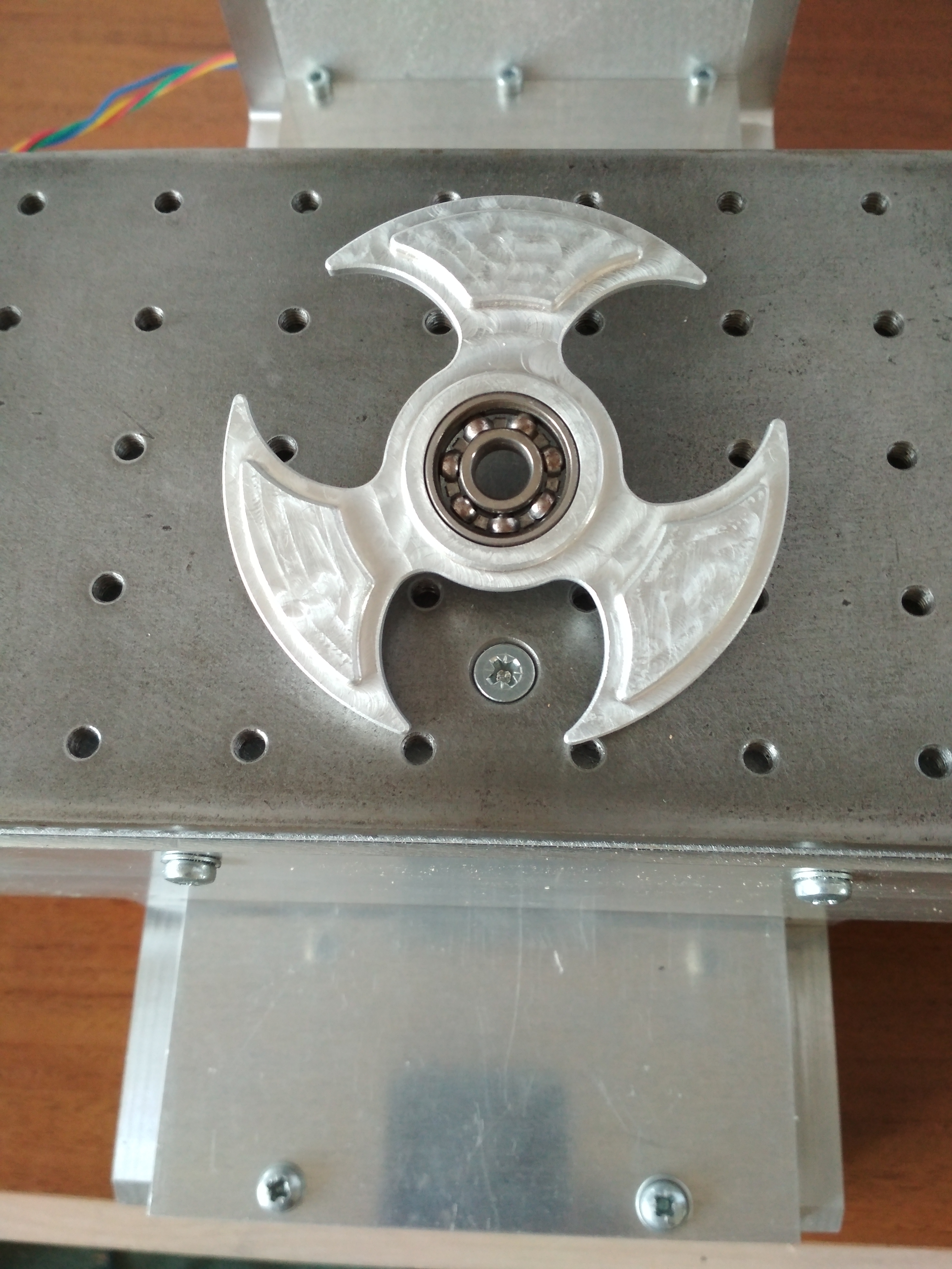

в качестве теста выпилил ребенку игрушку. (1385 просмотров) <a class='original' href='./download/file.php?id=115286&mode=view' target=_blank>Загрузить оригинал (3.85 МБ)</a>
