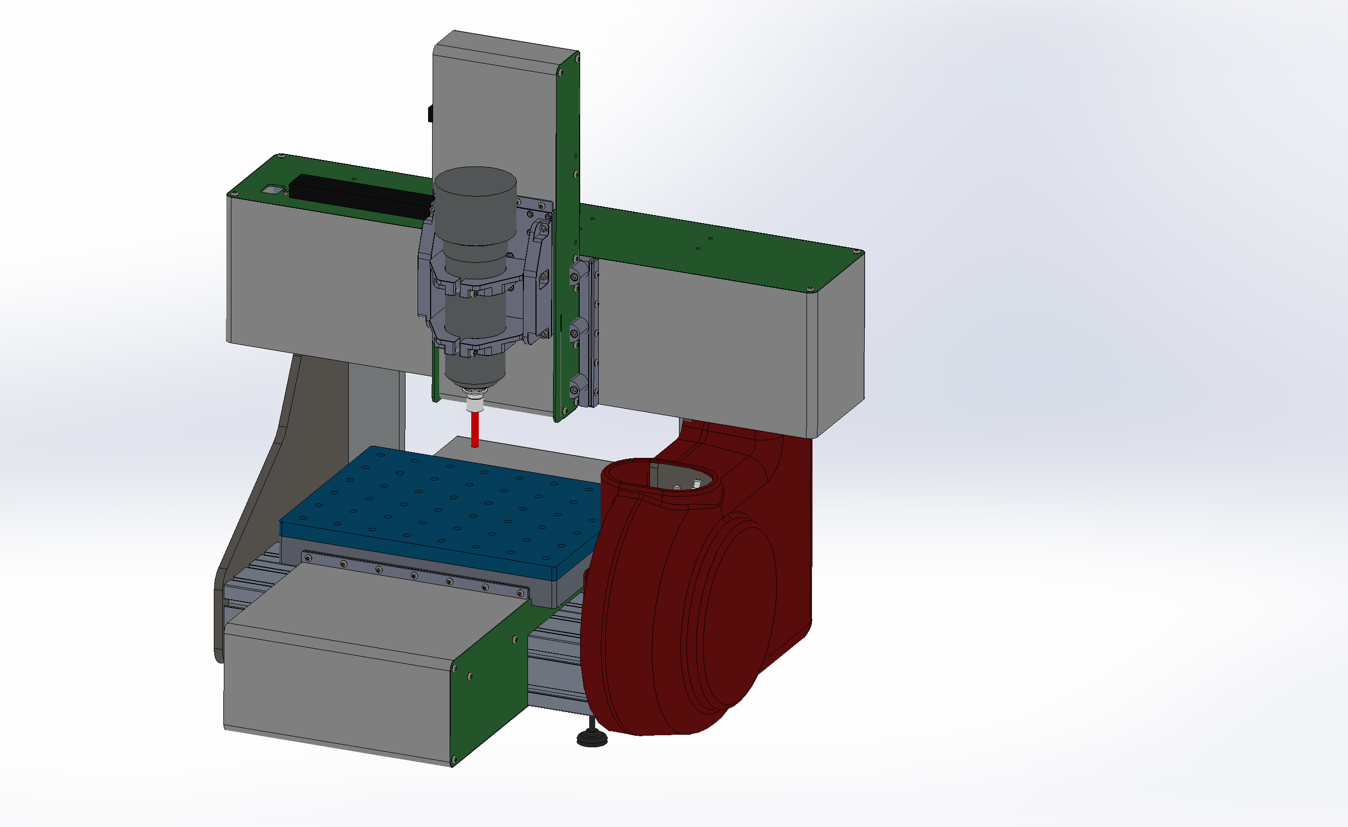

Автосменщик перенес в правую часть станка а то случайно выяснил что он слева с 4й осью пересекается. Также начал проробатывать защиту автосменщика.

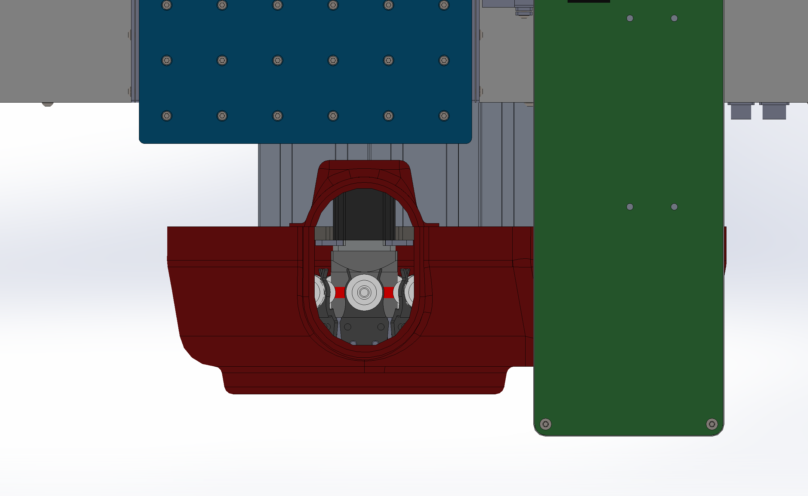

состряпал защиту автосменщика. осталось придумать крышку на дупло.

frezeryga писал(а):осталось придумать крышку на дупло.
Только мухобойка тебя спасёт! :hehehe:
А если серьёзно, придумай что-нибудь на пружинке, чтобы боковиной оськи Z сдвигалось.
Нафик здесь ни пневмоцилиндры, ни шаговики не нужны.

Re: Мелкий+ 400х300х150 с автосменой
Кстати неплохой вариант.

и дизайн попроси сразу покритиковать. а то опять, как только в пластике сделаешь, узнаешь, что надо было вовсе и не так :D
Дизайн пока примитивный. Рисовать крышкиисложной формы непросто дается.
Кстати хотел тоже самое предложить.
Макс, не хочешь снизу дырку сделать?
будет свободный доступ к оправкам и стружка не будет скапливаться на дне
А зачем к ним доступ?
Сообщение Lafayette »
Менять то наверно можно и через верх, а будут какие-то окошки чтобы смотреть какая 1, какая 2 и т.д. или крышка прозрачная будет?
Сбоку на круглом выступе можно сделать круглый илюминатор но инструмент там видно только через вырезы в барабане.
