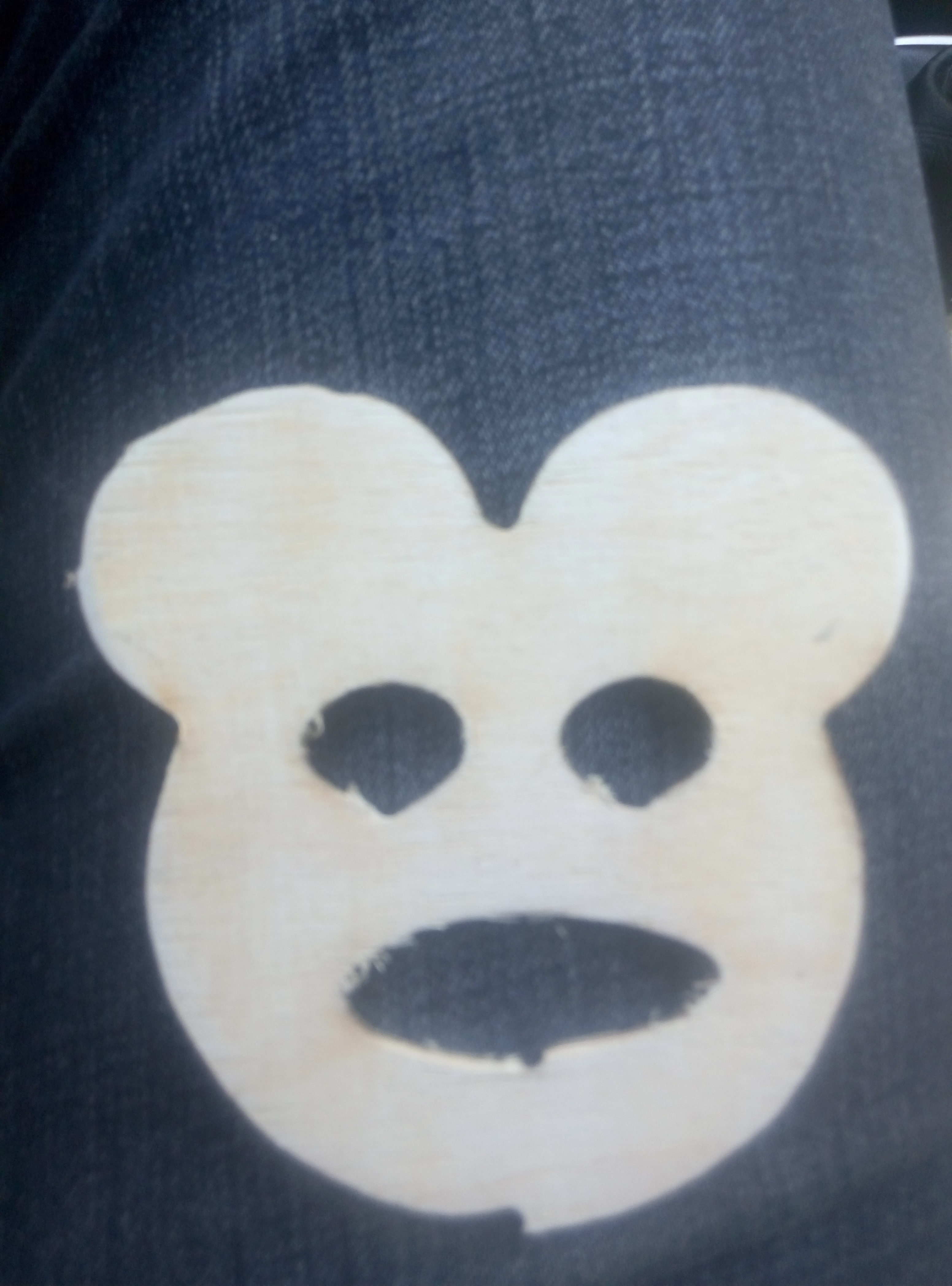

произвел первый пуск фрезера (самодельная сборка) вот результат: не ровно заходит и и рез не совсем плавный. что следует посмотреть в настройках? рез производился кукурузой 3мм скорость 2 мм в секунду обороты около 10000(500вт китаец).

А если сделать подачу меньше и попробовать фрезануть. Из чего сделан станок? Очень похоже на слабоватую жесткость станка.

Не, ну, конечно, mach3 виноват. Тут к гадалке не ходи!

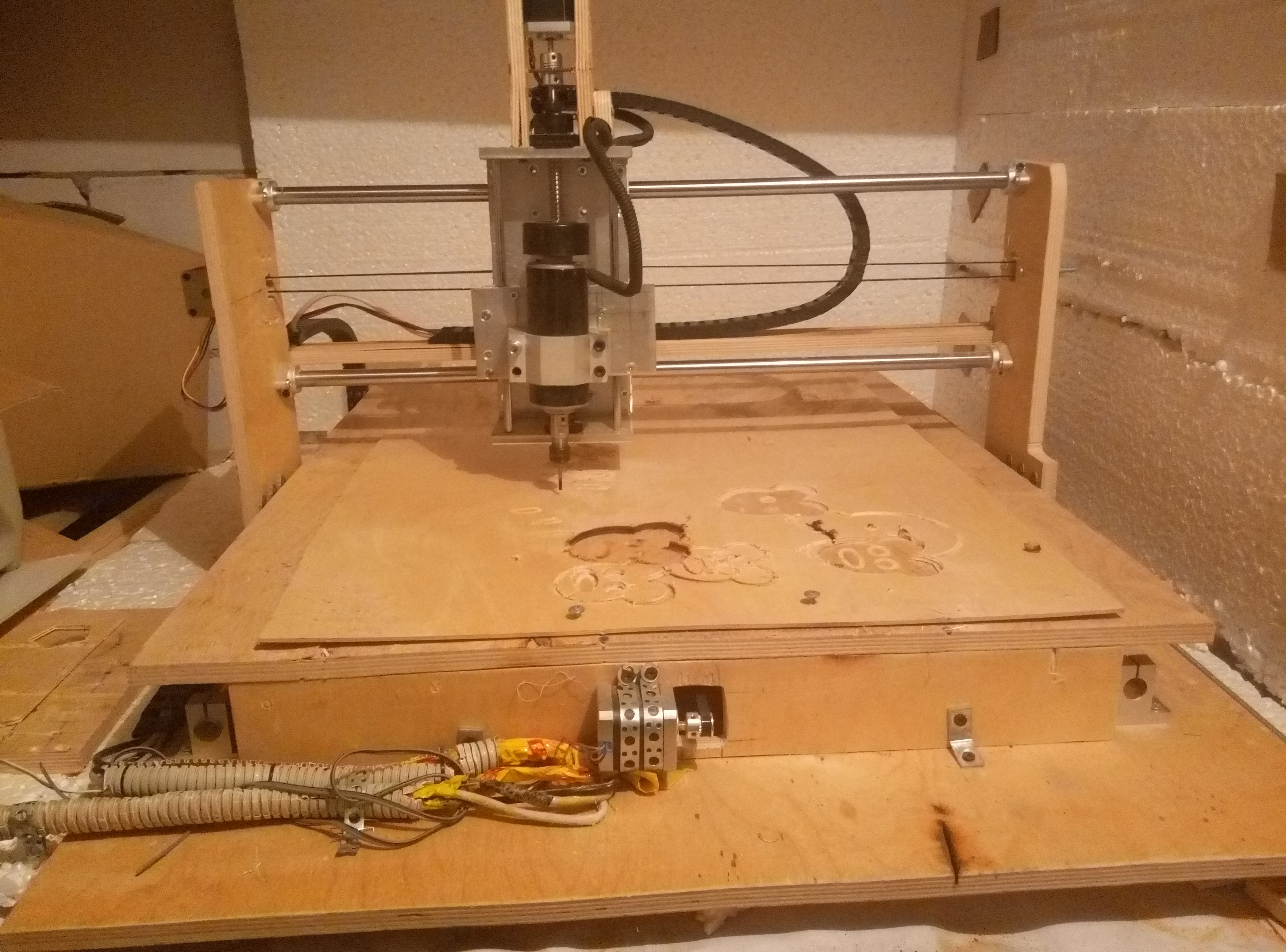

да, фото станка в студию, а там видно будет
Re: mach 3 вопросы не ровный рез и заход
И как материал закреплен был.

xvovanx писал(а):А если сделать подачу меньше и попробовать фрезануть. Из чего сделан станок? Очень похоже на слабоватую жесткость станка.
направляющие валы 16мм в остальном из фанеры 12мм ось Z полностью из алюминия 10мм. приводы нема 17 ременная передача (в натяг)
Temon68 писал(а):ременная передача (в натяг)
Растяжимость ремня никак не зависит от силы его натяжения.
Temon68 писал(а): направляющие валы 16мм в остальном из фанеры 12мм ось Z полностью из алюминия 10мм.
Рабочее поле 4 x 6 метров...

Рабочее поле 75*65см

Но дело не в настройках mach3, а в фанерном станке с большим рабочим полем, ремнях и моторчиках от 3d принтера.

Какой следует от сюда вывод? Могу в попалась урезать ось х! Выход. Или сжигать все ?
Для начала, показать, о чем речь.
Могут, конечно, обсмеять умники, но это скорее их проблемы.

Как то так . Инет плохой не могу много фото сбросить

Кукуруза, возможно, перегрелась и затупилась.
Ремни тонкие - сильно тянутся. Валы гнутся.
Фрезеруешь, вероятно, сразу на всю глубину.
Ремень может люфтить в шкивах.

Глубина прохода 1.5 мм.
