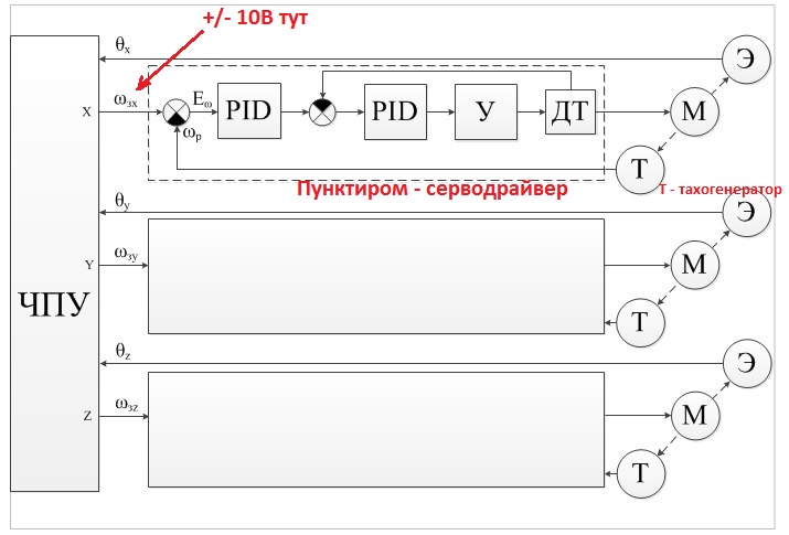

Они же в сам серводрайвер должны заводится. Или это какие-то особенные драйвера без входа под энкодер/линейку?
Дайте кто-нибудь схему подключения таких старых (+-10V) сервопаков, а то будем еще долго ходить кругами.

Re: Идеи устройств на STM32 для ЧПУ
Сообщение Duhas »
Вот как то так
kbHeZIsk814.jpg (3159 просмотров) <a class='original' href='./download/file.php?id=115047&sid=9f5cf1ebd7b128fe3cad8ce5b1269be9&mode=view' target=_blank>Загрузить оригинал (62.55 КБ)</a>

MX_Master писал(а):Дайте кто-нибудь схему подключения таких старых (+-10V) сервопаков, а то будем еще долго ходить кругами.
http://www.elmomc.com/applications/arti ... -a-PWM.pdf
оное ?
Сообщения: 7490
Всё понятно. И много таких старых сервопаков в продаже? И сильно ли они дешевле тех, в которых энкодер/линейка заводится в сам драйвер? Перед тем, как что-то делать, хочется оценить целесообразность идеи. Если такие сервопаки реально дешевле до такой степени, что и мне захочется такие прикупить, то мотивация будет.

MX_Master писал(а):Всё понятно. И много таких старых сервопаков в продаже? И сильно ли они дешевле тех, в которых энкодер/линейка заводится в сам драйвер? Перед тем, как что-то делать, хочется оценить целесообразность идеи. Если такие сервопаки реально дешевле до такой степени, что и мне захочется такие прикупить, то мотивация будет.
да как сказать, тут вопрос кому и зачем оно надо, любое средне серьезное ЧПУ позволяет завести линейки в него и управлять сервоприводом по скорости любым доступным методом.
это может быть актуально для старых аналоговых приводов или тех же популярных AMC-ов в связке с простым УЧПУ рассчитанным только под STEP/DIR.
Имхо другие варианты не стоят их рассмотрения, проще не мутить кучу девайсов, а брать нормальное УЧПУ сразу под свои хотелки.
