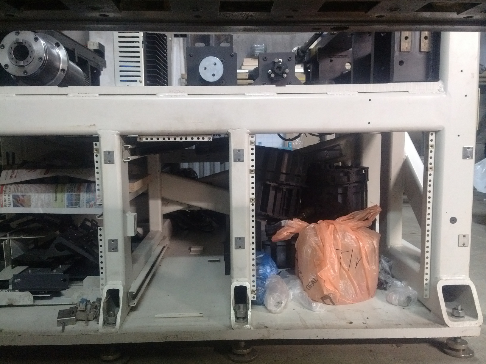

Давно хотел собрать маленький хоббийный чпу фрезерный. Но недавно умные люди выкинули в чермет координатную станину со всеми рельсами, каретками, швп, сервами и сервоусилителями. Еще добрые люди задарили шпиндель от вертикально- фрезерного чпу с автосменой, конус ВТ40.
Станина заводская сварная из профтрубы 102 стенка 12. Снизу лист 26 мм, сверху (стол) лист 20 мм. Внутри станины во всех направлениях тоже каркас и диагонали. Вес без всего навесного 2300 кг. Восемь опорных лап.

Конструктивно продольная ось (Х) выполнена в виде двух стальных фрезерованных балок сечением 44х137, длиной 1695, на которых закреплены рельсы, а с торца балки опоры винтов на штифтах и болтах. Этакий универсальный конструктор. Эти балки (с рельсами и винтами) прикручены к четырем опорам станины. Просвет между плоскостью кареток Х и столом 360 мм. Расстояние между рельсами 1260.
Продольные рельсы (по Х) THK 34 мм, каретки роликовые с преднатягом. На каждую рельсу ШВП 25 мм шаг 12.

С поперечной осью (У) все намного хуже. Имеющаяся поперечная балка с шариковыми направляющими достаточно тонкая, прогиб от руки по середине составляет 0,05. Вместо нее однозначно придется делать монстра килограмм на 200-300.

Результаты измерений.
По уровню стол не выставлял, на глаз сделал равномерный натяг лап. Закрепив индикаторную стойку на оси У прокатал стол (на столе две базовых прошливофанных полоски, остальное- черновая фрезеровка). Максимальное отклонение по шлифованным полоскам 0,02. По черновой фрезеровке 0,05.
Пошевелил лапами- без изменений.
Нагрузил одну продольную балку весом 150 кг по середине, где нет опоры. Прогиб 0,01. Тут пока ничего менять не буду.
А вот с поперечной осью все хуже. Прогиб от руки 0,1. Однозначно не пойдет. Чувствую придется делать балку монстра килограмм так на 200-300. При таком размере оси очень большой пролет.
