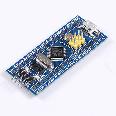

Нам понадобиться вот такой контроллер
STM32F103.JPG (13077 просмотров) <a class='original' href='./download/file.php?id=114396&mode=view' target=_blank>Загрузить оригинал (35.59 КБ)</a>
схема:
http://wlmotion.ru/wp-content/uploads/2 ... ronOUT.pdf

Как я распаял (на пустышке 150-90)
