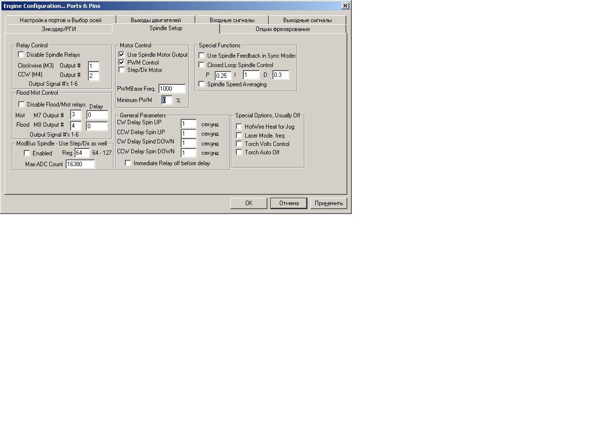

qulet писал(а):и я сделал это с контролем на основе информации, полученной от Страницы:
"Http://www.cnc-club.ru/forum/viewtopic.php?f=41&t=9337."
Так там на Arduino станок:
serg1958 писал(а):И всё бы хорошо, но Mach3 при «опускании» или «подъёме» по оси Z замедляет движение по остальным осям и при смене контраста рисунка лазер прожигает жирную точку. На выжженном изображении это воспринимается как резкое оконтуривание каждого элемента. Копание в настройках Mach3, прочёсывание интернета решения этой проблемы не дали.
Дальнейшая модернизация или даже реконструкция контроллера управления лазером собранного на дискретных элементах показалась не целесообразной, и было принято решение перейти на программируемый контроллер на основе Arduino.

qulet писал(а):Спасибо за совет, я понимаю, что в качестве закона, таких как конфигурация в посте # 49, профиль водителя лазера для Arduino в программе Mach3 должна работать правильно?
  Но есть что-нибудь еще вам нужно будет изменить?
  Пока не в полной мере понять. Является ли значение Z = (-) * контролирует код CNC мощность лазера, и значение Z = (+) * ответст?
Попытки лазера еще не может выполнить, потому что я жду доставки
Привет!
Привет!
Лазер (TTL) надо подключать вместо инвертера шпинделя к выходу Q1. http://www.cnc-club.ru/forum/download/f ... &mode=view
И в настройках Mach3 включить PWM Control http://www.cnc-club.ru/forum/download/f ... =view&mt=1
Но могу и ошибаться... Лучше спросить у Сергей-урал

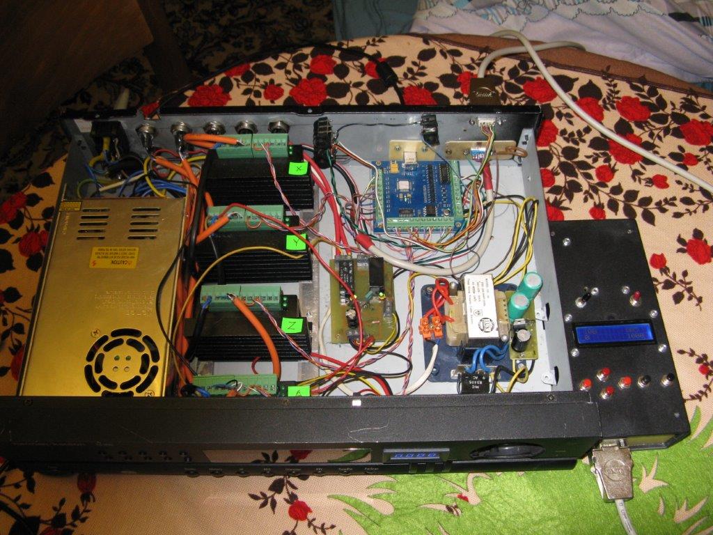

Доброго времени суток.
Скажите заработала у вас эта плата? Я что то не могу её запустить, ставил настройки как в 49 посте этой темы, подгружал файл конфигурации с диска в общем движки не становятся даже в удержание.
Если не сложно не смогли бы Вы сделать скрины с настройками Мач3 для этой платы.
P/S Может что посоветуете по этой теме
Буду рад любой помощи!

RuslanOD писал(а):slooter
То, что двигатели не включаются, так это скорее виноваты драйверы. Попробуй поиграться с сигналом EN на драйверах....

Так на них нет ЕN

RuslanOD писал(а):Так на них нет ЕN
За то есть MF! И потом, эти драйверы для 6-проводных моторов. Вот цитата из описания: "SEA2D68 является высокопроизводительным цифровым микрошаговым драйвером с постоянным углом и крутящим моментом, напряжением DC24-80V, с одним источником питания. Он соответствует 2-фазным шаговым двигателям с током до 6,0 А, размером 57-86 мм и 6 или 8-проводным."
