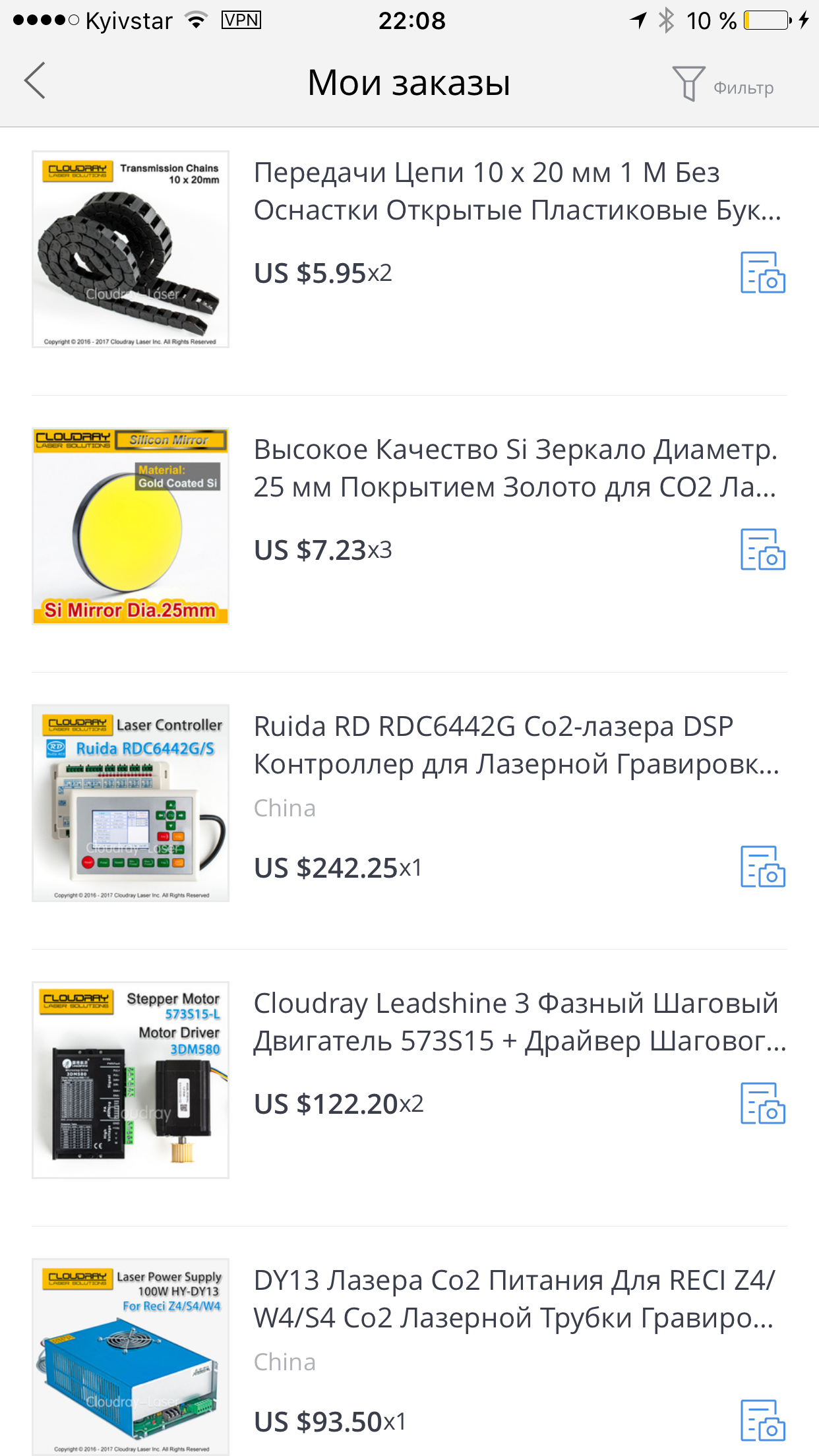

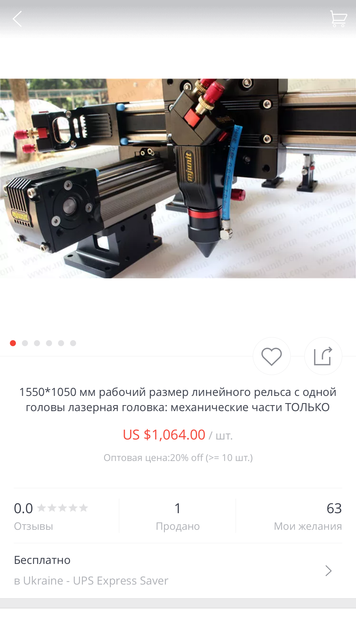

Рабочее поле:1550*1050
Обрабатываемые материалы:фанера,акрил
Чертежи, фото, видео станка:
Примеры изделий (фото):
ВОПРОС
Что пробовал: Заказал на AliExpress -брендовые направляющие MjUnit - 1.064 $ .RuIda 6442g- 242 $. LeadShine 573S15 +драйвера 3DM580 -244 $,
Что плучилось:
Что не получилось:
Ориентировочный бюджет: ЧТО БЫ ПОТОМ НЕ ЖАЛЕТЬ

Контроллер,3-Х фазные движки и драйвера,блок питания,зеркала и линзы (4770 просмотров) <a class='original' href='./download/file.php?id=113137&mode=view' target=_blank>Загрузить оригинал (945.18 КБ)</a>

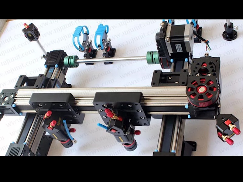

Механика MjUnit + лазерная головка. (4770 просмотров) <a class='original' href='./download/file.php?id=113138&mode=view' target=_blank>Загрузить оригинал (1.77 МБ)</a>

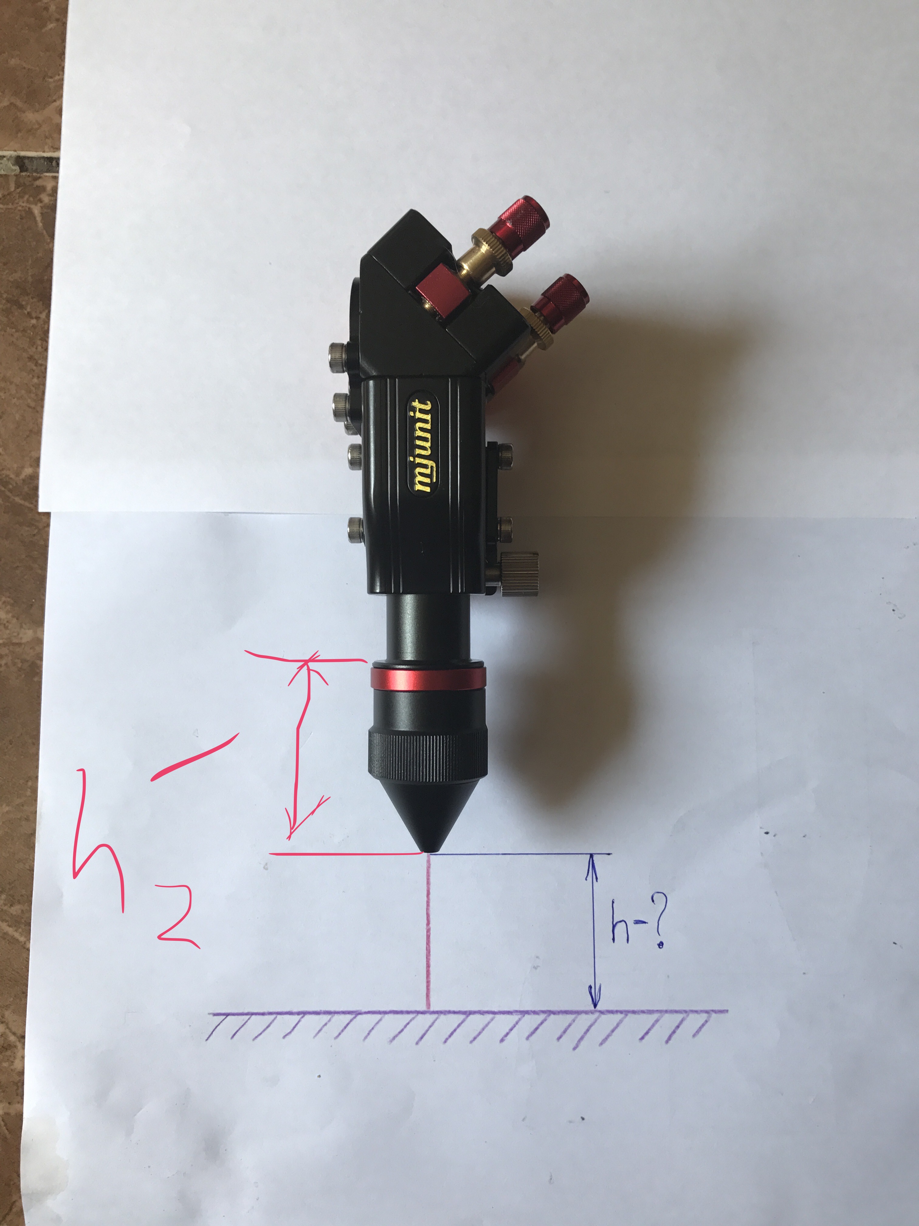

Как измерить фокусное расстояние
Сообщение yaa_99 »
Как рассчитать точно фокус. Откуда его считать - от середины линзы или от поверхности линзы что бы рассчитать расстояние от носика головки до стола.
IMG_1936.JPG (4607 просмотров) <a class='original' href='./download/file.php?id=114650&mode=view' target=_blank>Загрузить оригинал (1.32 МБ)</a>
arkhnchul
Сообщения: 1754
Репутация: 339
Откуда: москва
Re: фокусное расстояние
Сообщение arkhnchul »
от некой условной плоскости между поверхностями линзы.
а зачем его считать прям так точно? Все равно голову фокусировать по месту под каждый материал.
