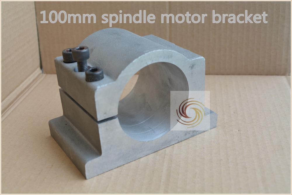

к примеру, почему не берут за основу такие:
100mm-bracket-seat-carving-machine-clamp-motor-holder-cast-aluminum-sandblasting-surface-font-b-spindle-b.jpg (4613 просмотров) <a class='original' href='./download/file.php?id=114550&mode=view' target=_blank>Загрузить оригинал (57.49 КБ)</a>
только режут на две половины (продолжая уже имеющуюся прорезь)
ну и останется фрезернуть в нижней части отверстия под винты крепления и подобрать комплект винтов с другой стороны.
какие минусы у такого решения?

а если взять и заказать из толстой алюминиевой плиты две таких штуки - будет плохо?

Как по мне, так гораздо интереснее другой вопрос. Я вот видел "чертеж" к такому кронштейну, что на сайте Даркстона. Впечатлил допуск +3 мм. И поскольку мне доводилось держать в руках продукцию китайского алюмопрома, то навеялись размышления о базовых поверхностях (их отсутствии), о том, куда смотрит ось ... дыры под шпиндель. Да, вы сможете сделать плоской посадочную поверхность, боковины. Но чтобы еще и с осью шпинделя побороться, так, имхо, проще свой кронштейн сколхозить.
Обратите внимание на чистосердечное признание китацских алюмомагнатов - их изделия толи для карликовых фальшивомонетчиков, толи для карликов фальшивомонетчиков.

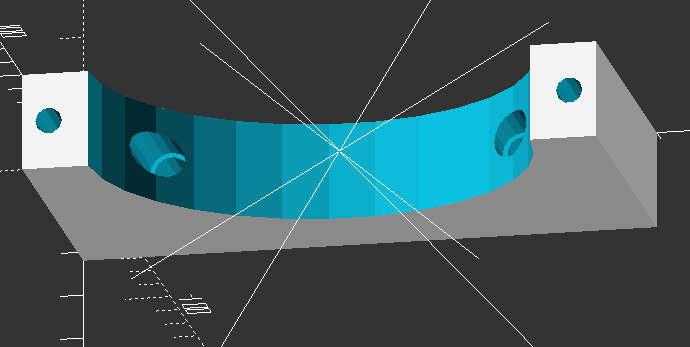

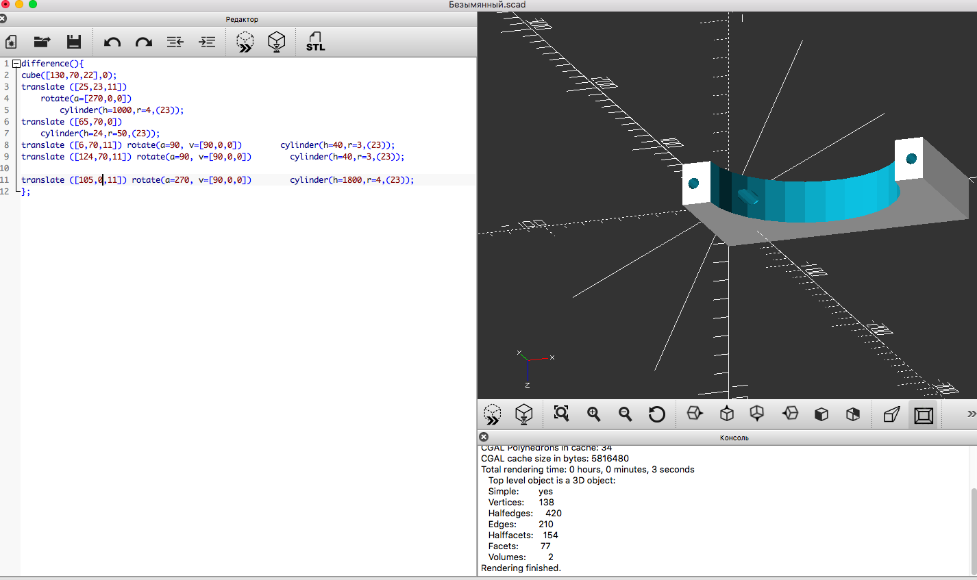

я по ходу дела и колхожу свой))
пытаюсь в опенскаде изобразить, что именно я подразумевал - не получаются отверстия для крепежных болтов сквозные сделать - не пойму, где затык
Снимок экрана 2017-06-22 в 23.59.43.png (4576 просмотров) <a class='original' href='./download/file.php?id=114586&mode=view' target=_blank>Загрузить оригинал (140.74 КБ)</a>
но что-то типа такого сделать в четырех экземплярах. пару прикреплять к имеющимся отверстиям в плите Z, а сверху двумя подобными прижимать к ним шпиндель - будет работать?

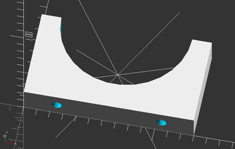

получилось.
что-то типа того:
Снимок экрана 2017-06-23 в 0.13.46.png (4575 просмотров) <a class='original' href='./download/file.php?id=114588&mode=view' target=_blank>Загрузить оригинал (23.26 КБ)</a>
Снимок экрана 2017-06-23 в 0.13.59.png (4575 просмотров) <a class='original' href='./download/file.php?id=114589&mode=view' target=_blank>Загрузить оригинал (26.25 КБ)</a>
как правильно посчитать толщину плиты для заготовки?
сколько можнт стоить такая штука?

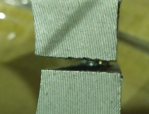

Это не их признание, они гораздо лучшего мнения о себе. На чертежах это наше впечатление. Более скажу. Кронштейн льется, потом фрезеруется и токарится, а вот потом он разрезается. И внутренние напряжения алюминия тут могут выкинуть вот такую штуку.
Clipboard02.jpg (4535 просмотров) <a class='original' href='./download/file.php?id=114614&mode=view' target=_blank>Загрузить оригинал (85.62 КБ)</a>
Такие мы выбраковываем, но сами китайцы считают вполне нормальным.
В общем, тут надо диалектически.
Дешево и сердито, с доработкой напильником - в целом подойдут. ДЛя чего посерьезней - надо делать самому.

если сначала они отверстий наделали, а потом сделали разрез - имхо болтами стягивается все равно правильно + там сам шпиндель в роли "оправки" выступает. в этой части я особого криминала не вижу. где ошибаюсь? и что значит "посерьезней"? (ну тоесть некрасиво, конечно, но что поделаешь)

pup писал(а):если сначала они отверстий наделали, а потом сделали разрез - имхо болтами стягивается все равно правильно + там сам шпиндель в роли "оправки" выступает. в этой части я особого криминала не вижу.
Особого нет. Окромя того, что вам еще надо постараться вставить туда этот шпиндель. Для этого чем-то разогнуть кронштейн на пяток мм и не сломать его при этом. Хотите такой кронштейн со скидкой? )))

pup писал(а):эге. настолько все плохо?
В единичных экземплярах. Мы такие отбраковываем.
