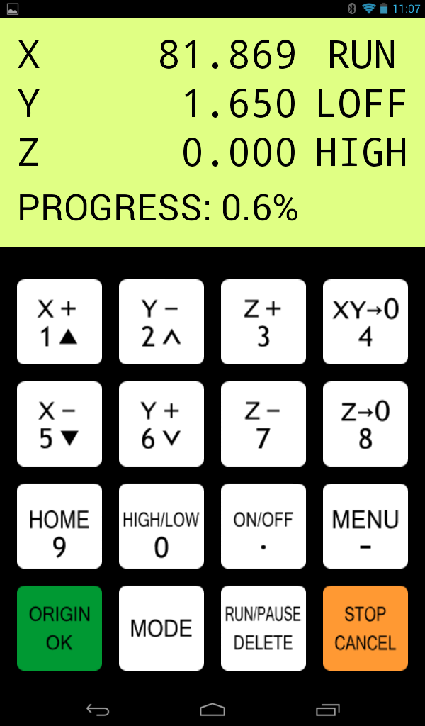

у меня тоже есть пульт, он конечно попроще многих покупных. он у меня странного типа, а может и не странного, как посмотреть, фото пульта ниже. видео работы тоже прилагается:
https://www.youtube.com/watch?v=y31A2E4QRoA

Пульты на мобилках изврат полный чисто цацка для детей и для нормальной работы не пригодная.

цацка часами работает управляя лазерным граверов или управляя нихромовым выжигателем.
фрезером тоже управляет но не так часто, завтра будет делать 3Д обработку (настольная лампа из 2 половинок), станок в гараже и таскать туда ноутбук лень без особой нужды.
Понятно сопротивление новому, одних новое пугает, других раздражает, третьи просто привыкли к тому чем пользовались и их все устраивает, но без нового мир не будет новым, все понимают что беспроводные технологии это то, что скоро будет всюду, дома стоит электросчетчик сам отправляет данные в энергосбыт, очень удобно,вот пример сегодняшней реальности в быту.

Так это пульт или телефон как контроллер?
Re: ЧПУ пульты
Если это просто пульт для мач3 или линуксснс то это значит что комп у станка есть полюбому а значит есть клава которая в 300раз удобнее и безопаснее смартфона. Если это именно управляющий софт под смартфон то должно быть некое принимающее устройство в станке. Второй вариант может быть интересен если его характеристики не хуже тогоже мач3

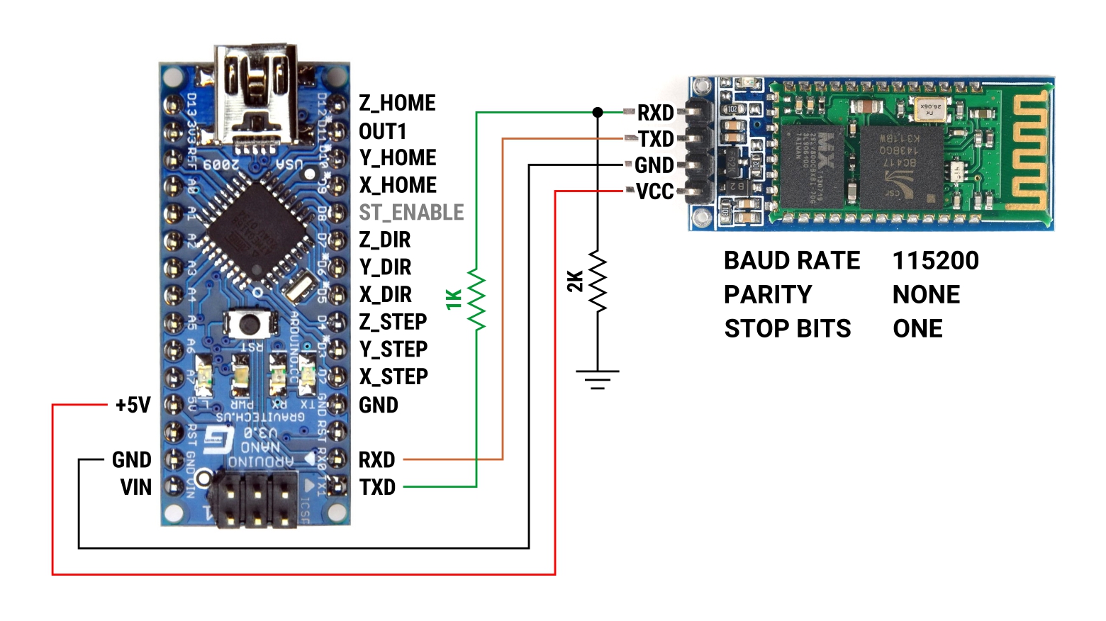

это устройство Вы можете увидеть в конце видео, оно выглядит как небольшая приставка с выходом под лпт порт питание 5В, на этой плате расположена Ардуино (можно просто микроконтроллер прошитый) и блютуз адаптер, то есть, можно просто подключить станок либо к смартфону-планшету либо к компьютеру.
это именно управляющая программа, работающая под управлением ОС" Андроид", пока для 3-х осевого станка, для лазерного гравера и нихромового выжигателя.
так как размеры смартфона небольшие то его можно использовать и как пульт. удобно выставлять позицию, вы видели на видео, все нужные кнопки под рукой.
почему Вы считаете что смартфон хуже клавиатуры?, кнопки на экране достаточно большие. на планшете с 7 дюймовым экраном вообще промахнуться невозможно. задержка срабатывания как у обычной клавиатуры или заводского автономного пульта, сейчас смартфоны стали очень вычислительными. 4. 6. 8 ядерные. с высокой частотой процессора, я во время работы принимаю звонки на этот самсунг, никаких сбое нет. главное не выносить его за радиус действия блютуза, схема как вы видите очень проста и недорогая.

Неудобно потомучто легко случайно нажать и чтото сломать на станке сам сижу на тач мониторе но очень хочу его выкинуть. А какая максимальная стабильная частота импульсов всей системы?

устойчивая частота 25 кГц, максимальная до 30 можно поднять, но лучше не надо, на 25кГц я не замечал сбоев никогда.
я сам ронял клавиатуру много раз, еще и наступал на неё, и монитор портил, с заготовками пока бегал, ну без этого никуда, фрезы бывает ломаю об крепления, до сих пор.
Re: ЧПУ пульты
А на кой он нужен с такой частотой? Игрушка не более.
Re: ЧПУ пульты
А алгоритм генерации импульсов от GRBL?
Просто у GRBL после 15-18 кГц, импульсы идут не с равномерными промежутками. Т.е. если до этого значения, то получается так: ипульс - пауза - импульс - пауза - импульс - пауза, то уже после так: импульс-импульс-пауза-импульс-импульс-пауза-импульс-импульс-пауза.
Так делается для того что-бы добиться нужной выходной частоты, т.к. тактов микроконтроллера уже не хватает для равномерного сигнала, и из-за этого многие драйверы моторов уже не различают разницу между 2-мя импульсами идущими рядом.

смотря для чего, для моих работ с запасом этого хватает, Вы не поняли наверное как это работает? , частоту можно легко увеличить, все это ограниченно только параметрами микроконтроллера, у него память 328 килобайт и частота 16МГц, просто применив более дорогой контроллер все это ускориться в разы.
Пока такой задачи ускориться до бесконечности не ставиться, я не собираюсь соревноваться в скорости с профессиональными программами, такой задачи пока не ставлю.
этой частоты для обычных целей вполне хватает, ту же 3Д обработку делаю, скорость же ограничивается как инструментом так и материалом который обрабатывается.

другой алгоритм, все отлично работает на 25, это не ГРБЛ
