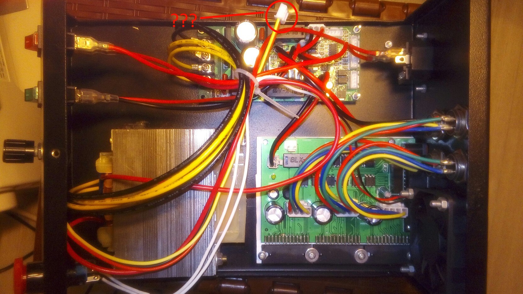

Всем доброго времени суток! Приобрел с Китая себе станочек CNC 3040. Вскрытие короба блока управления показало, что ручка регулировки частоты вращения шпинделя никуда не подключена. Я в электронике ноль и не понимаю куда нужно подключить. На проводе от ручки штекер с тремя отверстиями (мамами), а в платах подобные гнёзда есть минимум с четырьмя штырёчками (папами)... Китайцу написал, он что-то не особо охотно отвечает. Может у кого-то есть такой же станок, подскажите, как мне оживить шпиндель?

Собственно, штекер (1687 просмотров) <a class='original' href='./download/file.php?id=113860&mode=view' target=_blank>Загрузить оригинал (958.58 КБ)</a>

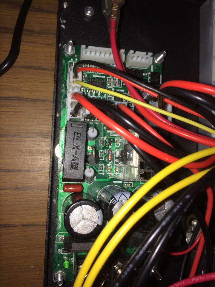

Плата управления шпинделем вверху, с двумя большими конденсаторами. Там 2 подходящих разъема. Посмотрите, что написано на плате рядом с ними.

Там по четыре штырёчка, и ничего не подписано =(

skat4paca писал(а):Там по четыре штырёчка, и ничего не подписано =(
Разъем от резистора с 3 пинами втыкается в вразъем с 4 пинами. Если смотреть на разъем на плате, прорезями на разъеме на себя, то влевую сторону разъема. Чтобы правый усик разъема от резистора не мешал, я его откусил..(по ле проверки!)..

930h-KfzA64.jpg (1568 просмотров) <a class='original' href='./download/file.php?id=113995&mode=view' target=_blank>Загрузить оригинал (172.85 КБ)</a>
