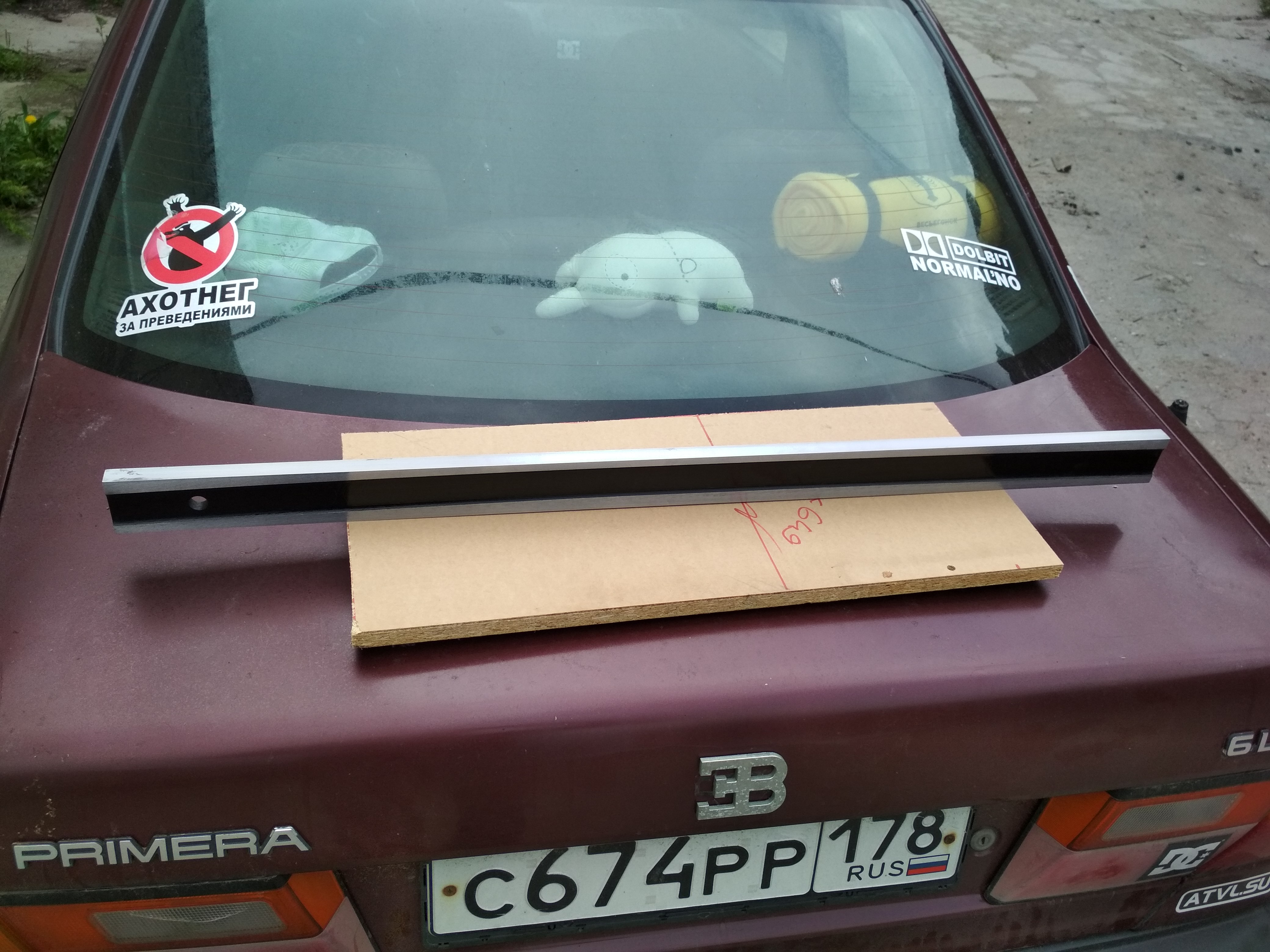

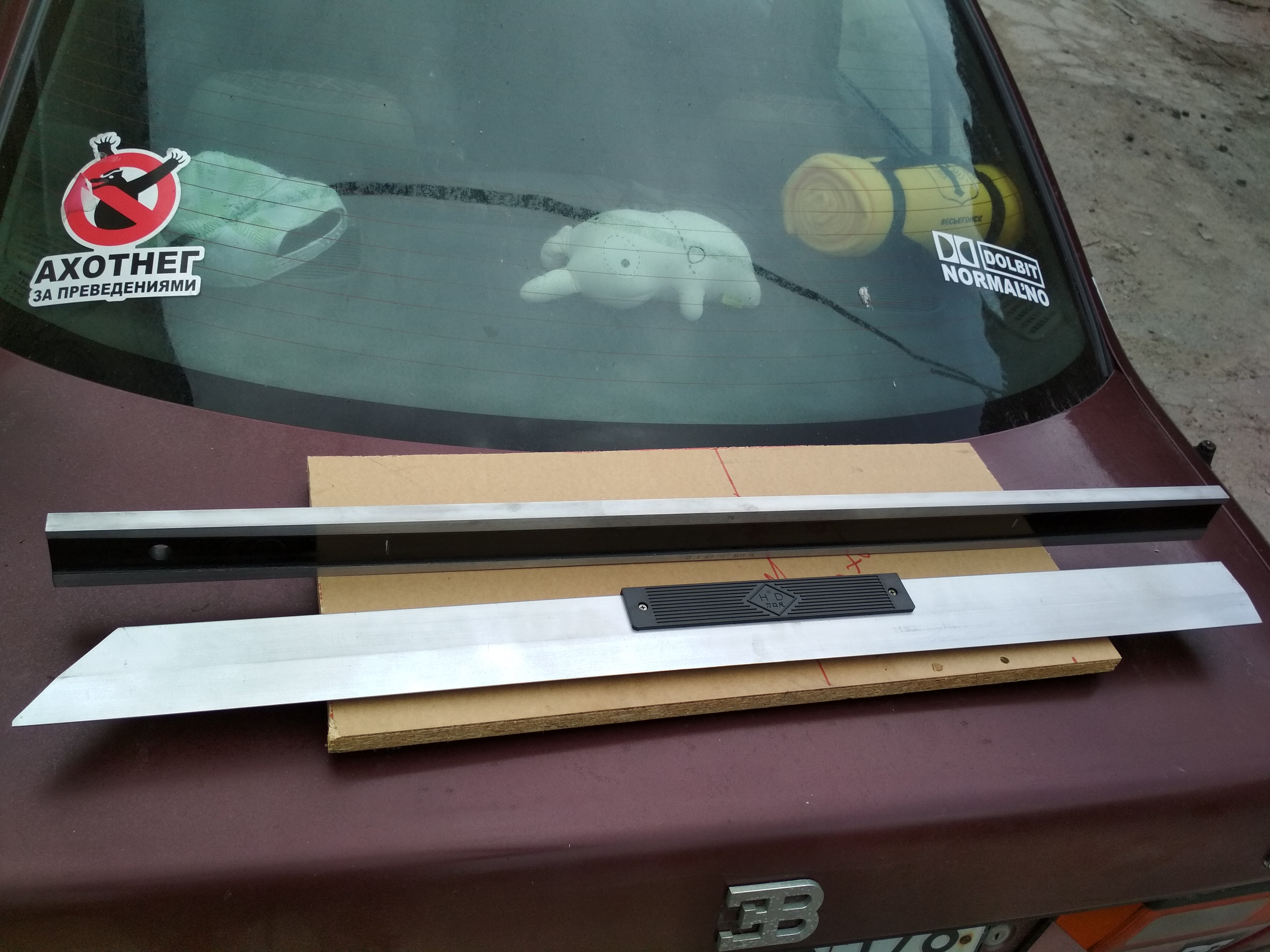

Я не забросил работа хоть и медленно но продвигается закупил пару линеек лекальную китайскую и шд-1000 новую кл1

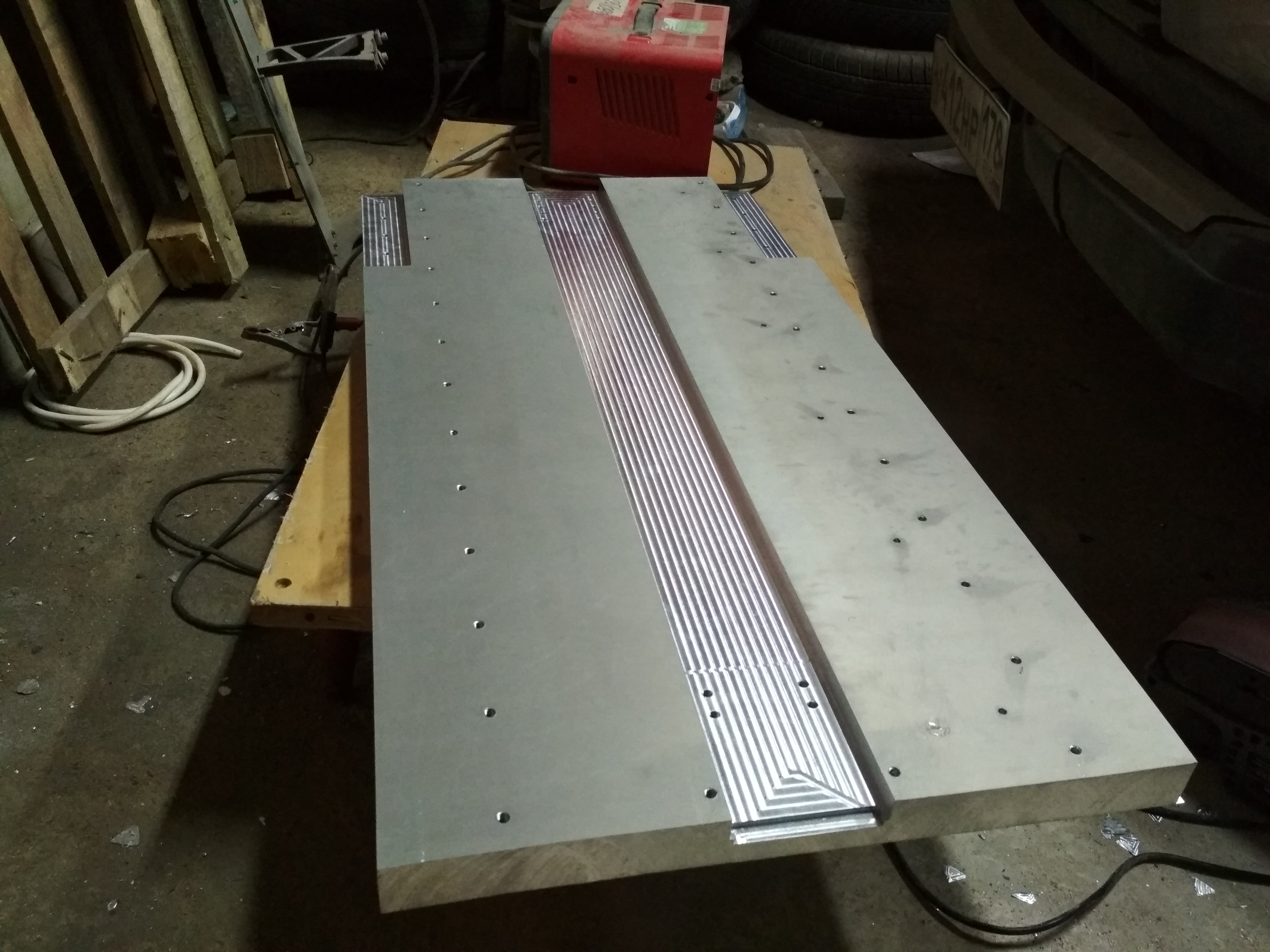

плиту было принято решение под рельсы не фрезеровать ибо она оказалась на удивление ровная а вот как раз после фрезеровки ее повело и она уже не такая ровная как с завода в любом случае мне ее еще шабрить не перешабрить после того как залью станину и притяну к ней основание.

Шабрить алюминий!?)))

Дюраль прекрасно шабрится. Куда как быстрее нежели чер. металл.

Udjin писал(а):Дюраль прекрасно шабрится. Куда как быстрее нежели чер. металл.
Сыр еще прекраснее шабрится.
На чугуне отличный контроль входа и выхода лезвия шабера, чувствуешь сам рез, и добиваешься плавности.
А от этого зависит конечное качество поверхности. Как добиться такого на мягких и вязких материалах не понимаю
Сообщения: 5414
Re: Тяжелый станок из блоков люмишки и полимергранита 600*60
Yarrr писал(а):Как добиться такого на мягких и вязких материалах не понимаю
Да просто другой техникой шабрения и более крупными шаберами.

ridirt, красота! Линейка дорогая вышла?

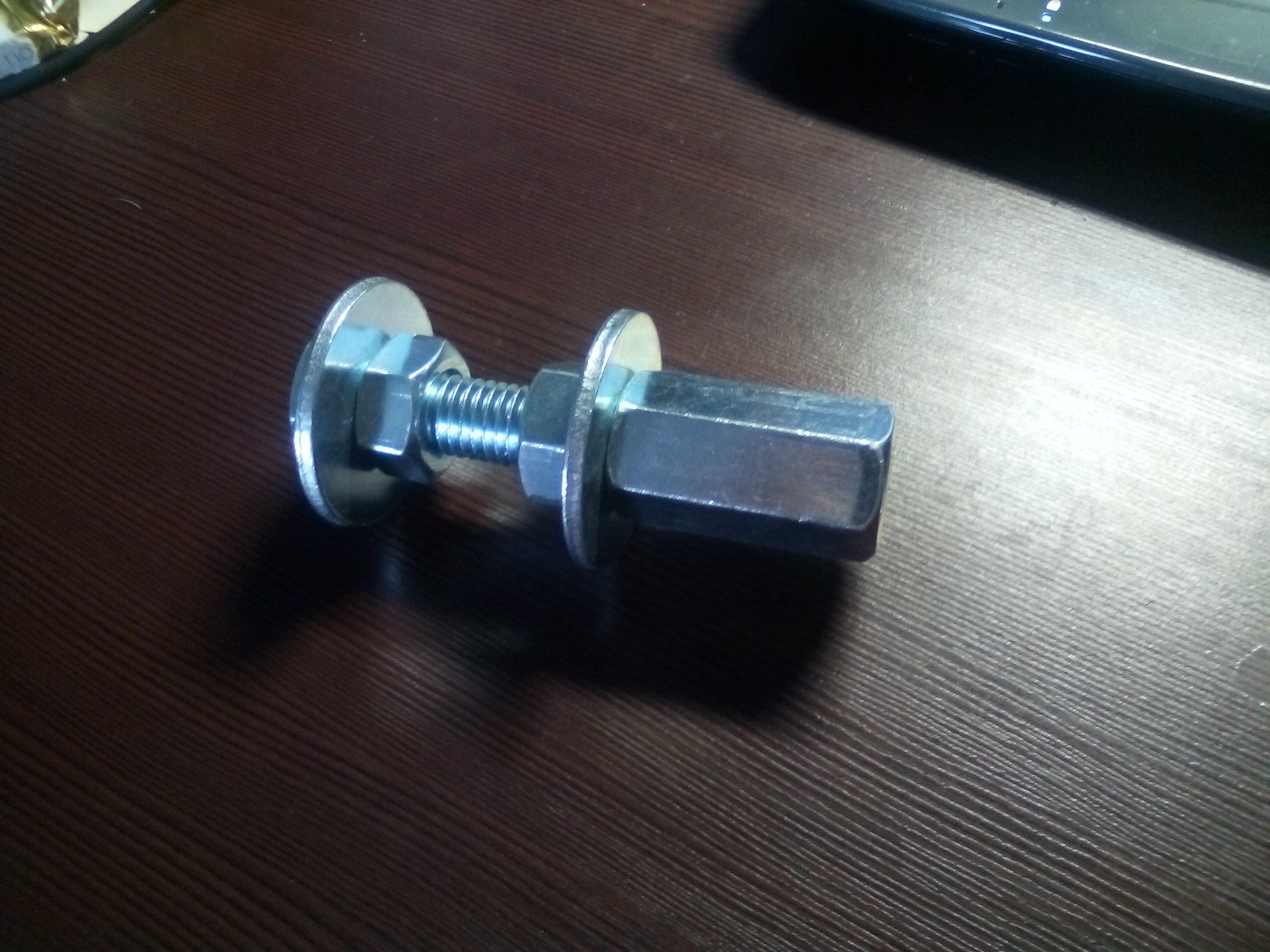

И я бы добавил на закладных болтах еще две гайки и шайбы, что-то типа такого:

Ну и все таки, если возможность фрезеровки под рельсы есть, я бы сначала фрезернул, а потом уже довел вручную шабером.

а я бы приварил кусок арматуры.. как то оно дешевше выйдет... в разы.. :)

Hanter писал(а):а я бы приварил кусок арматуры.. как то оно дешевше выйдет... в разы..
кусок арматуры и будет приварен только он будет идти в середине полимербетонного блока а болты и гайки у меня все равно бесплатные да и половина из них не пригодная к закручиваню все равно.
Umnik писал(а): Линейка дорогая вышла?
за десятку удалось найти на директлоте , новая возможно ворованая с завода)) или еще какие нибудь махинации, но проверенная на ППРП. Класс соответствует.
