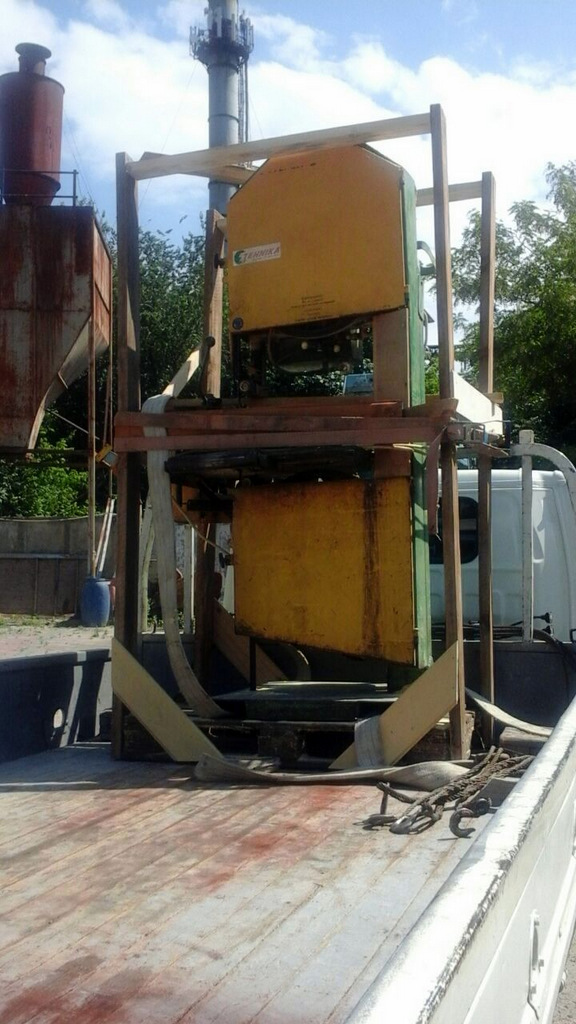

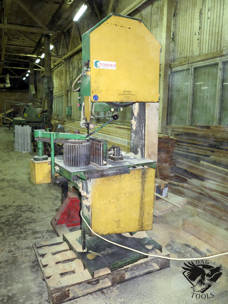

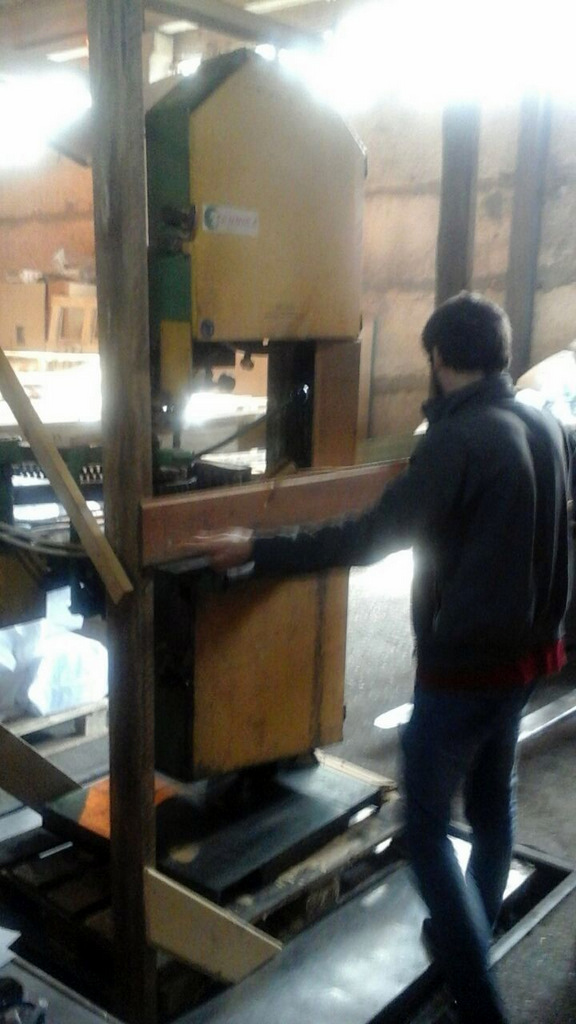

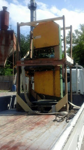

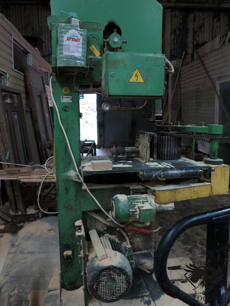

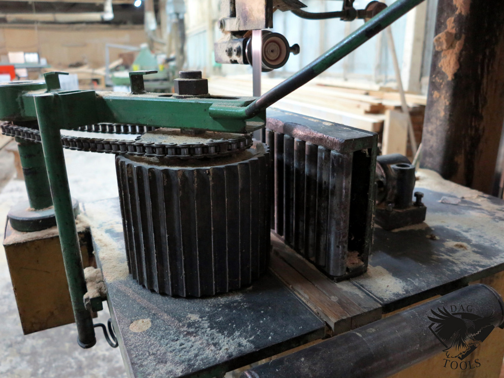

Доброго времени суток, друзья!
Ездил на днях смотреть и отправлять (контролировать отправку) станка Ленточная пилорама ZL- 60V . Который наш форумчанин решил купить у нас в Махачкале через АВИТО. Отправку произвели ТК Желдорэкспедиция.
Повозился три дня и вот итог работы:
Станок уехал к новому владельцу, в Великий Новгород.

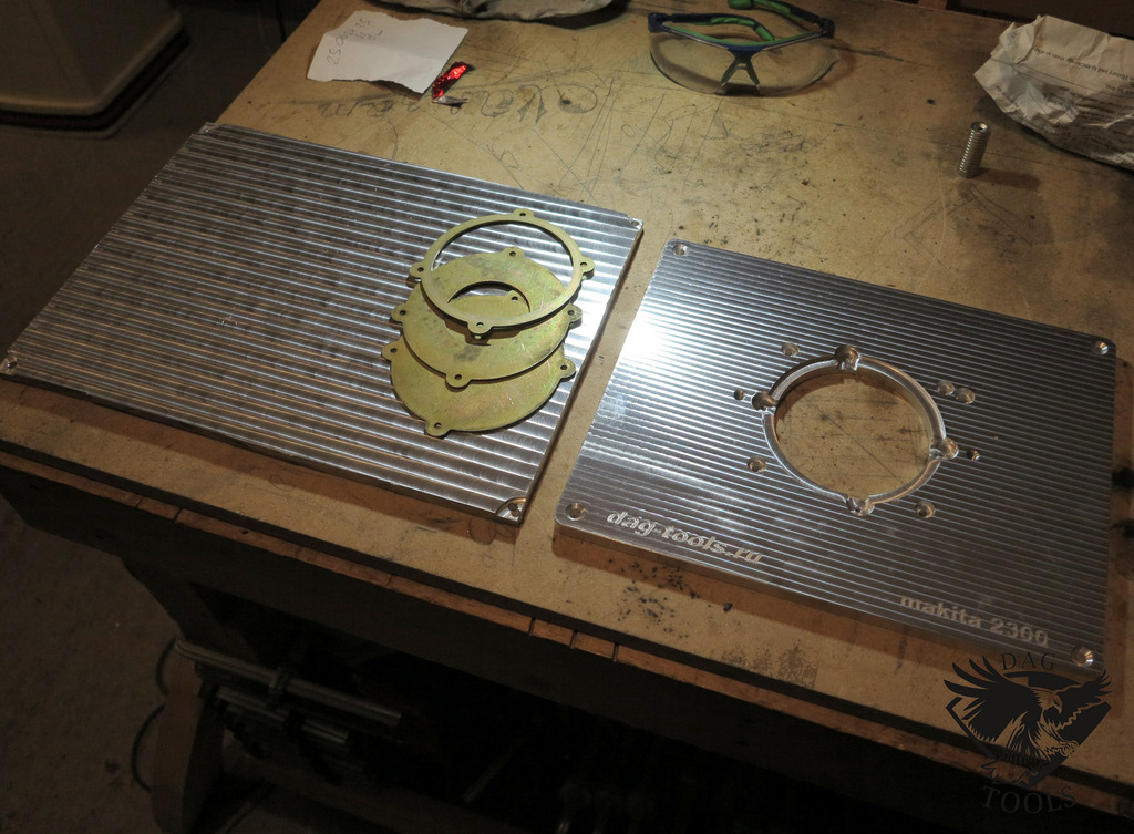

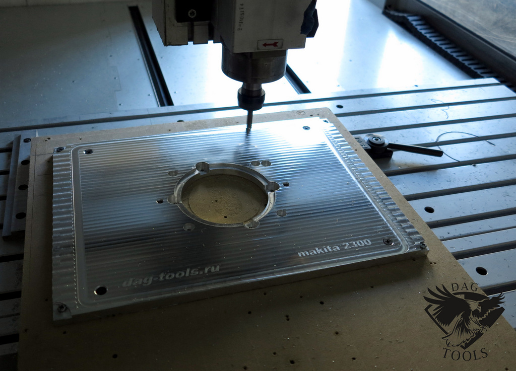

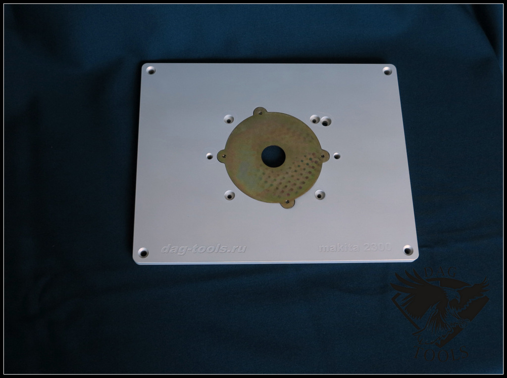

Доброго времени суток, дорогие друзья!
Очередные работы, Пластины для фрезеров Makita 2300 & Makita 3612C (dag-tools).
Заказы форумчан (Мастеровой), на днях уедут к заказчикам.
Технические характеристики:
Материал - Дюраль Д16Т.
Размеры 292 х 230 х 11 мм.
Покрытие - Анодирование.
Кольца съемные:
Материал - Сталь СТ-3 (толщина 2 мм).
Покрытие - Оцинковка.

Почем такой столик?

frezeryga писал(а):Почем такой столик?
Столик?
Фрезерная пластина в этой комплектации = 4 500 руб.
IMG_6165.JPG (6880 просмотров) <a class='original' href='./download/file.php?id=113817&mode=view' target=_blank>Загрузить оригинал (231.45 КБ)</a>

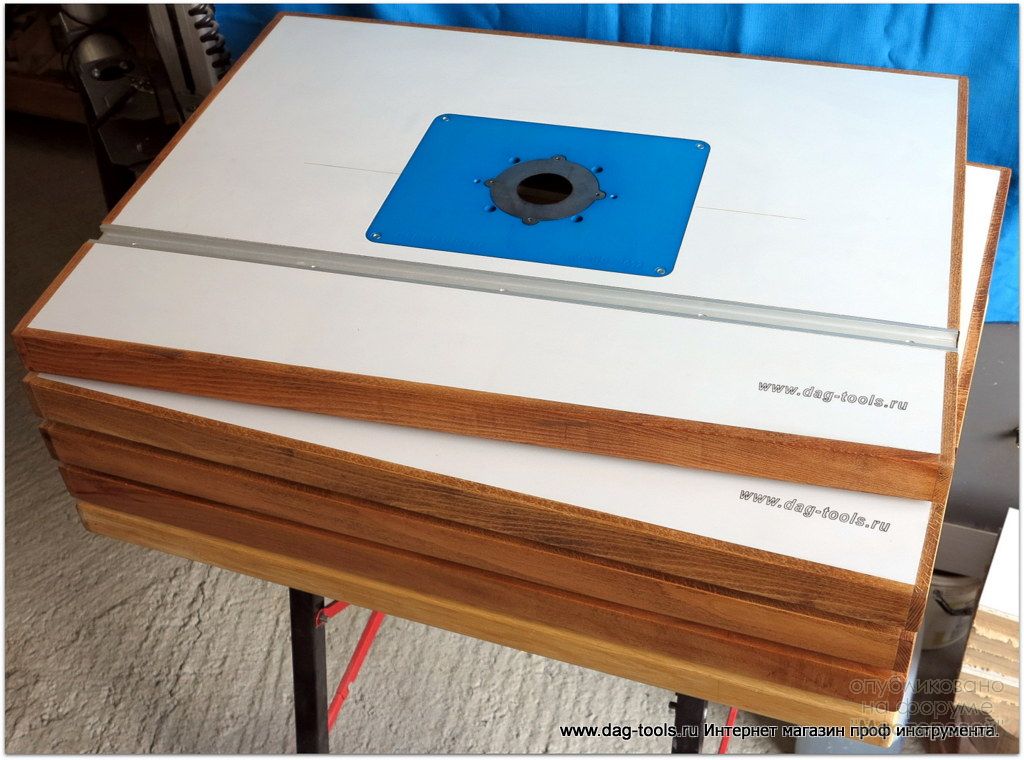

Если говорить про комплект, фрезерная пластина и столешница = 10 500.
Размеры столешницы (стандарт)
На сегодняшний день в наличии Фрезерный стол Milling table Dag-tools 590х800х40
Основание MDF
Поверхность Стекломагниевый лист (СМЛ) 10мм.
Обкладка, дубовые ламели, толщиной 5 мм.
Обкладка, и MDF покрыты двумя слоями масла OSMO.

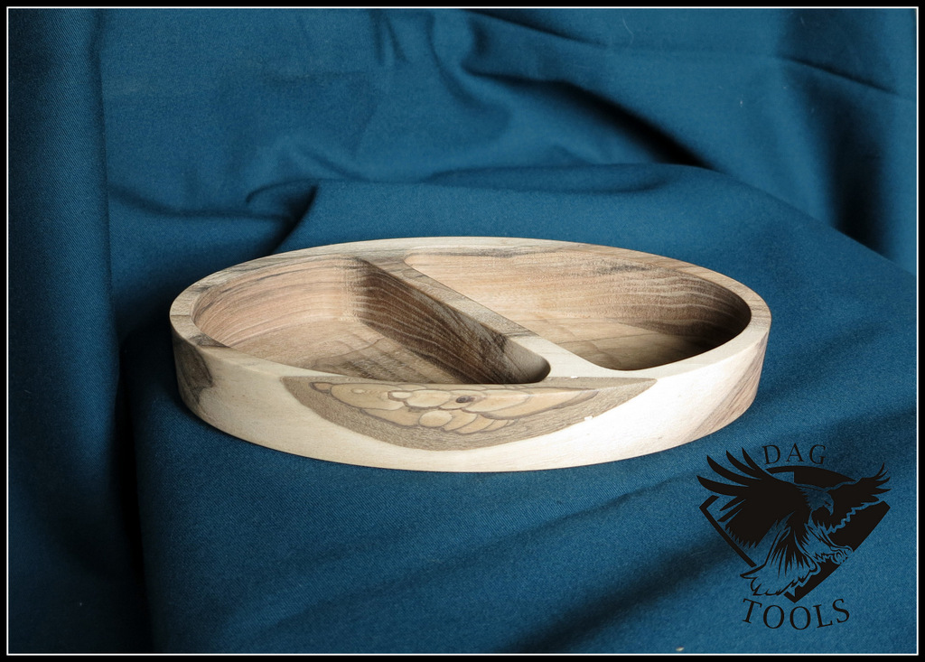

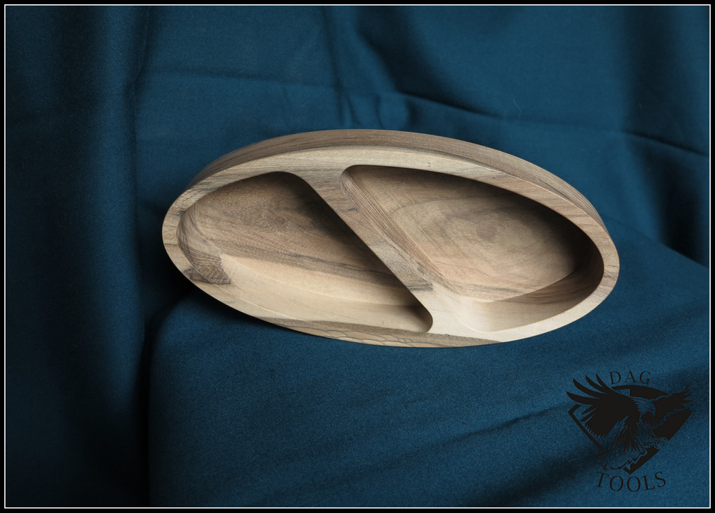

Тарелка под миндаль. изюм и прочее.
материал Орех (Кавказ)
Покрытие масло OSMO.
Визуализация.
Plate_001_2017-Jun-30.png (6347 просмотров) <a class='original' href='./download/file.php?id=115072&mode=view' target=_blank>Загрузить оригинал (1.01 МБ)</a>
Plate_001_2017-Jun-30_2.png (6347 просмотров) <a class='original' href='./download/file.php?id=115073&mode=view' target=_blank>Загрузить оригинал (756.15 КБ)</a>
Plate_001_2017-Jun-30_3.png (6347 просмотров) <a class='original' href='./download/file.php?id=115074&mode=view' target=_blank>Загрузить оригинал (419.36 КБ)</a>
Сылка на скачивание модели (STL).
Plate 001.stl
(119.81 КБ) 1186 скачиваний
На фото одно покрытое маслом. второе без покрытия.

Стоит, на мой взгляд, поработать над тем, чтобы не было видно следа от фрезы. Слишком бросается в глаза. Может проверить перпендикулярность шпинделя плоскости ХУ?

Острый у вас глаз, однако. След от фрезы где-то увидели...

PaulGarryKing писал(а):Острый у вас глаз, однако. След от фрезы где-то увидели...
Присмотритесь к дну изделий...
Хотя, по мне, и так отлично!
